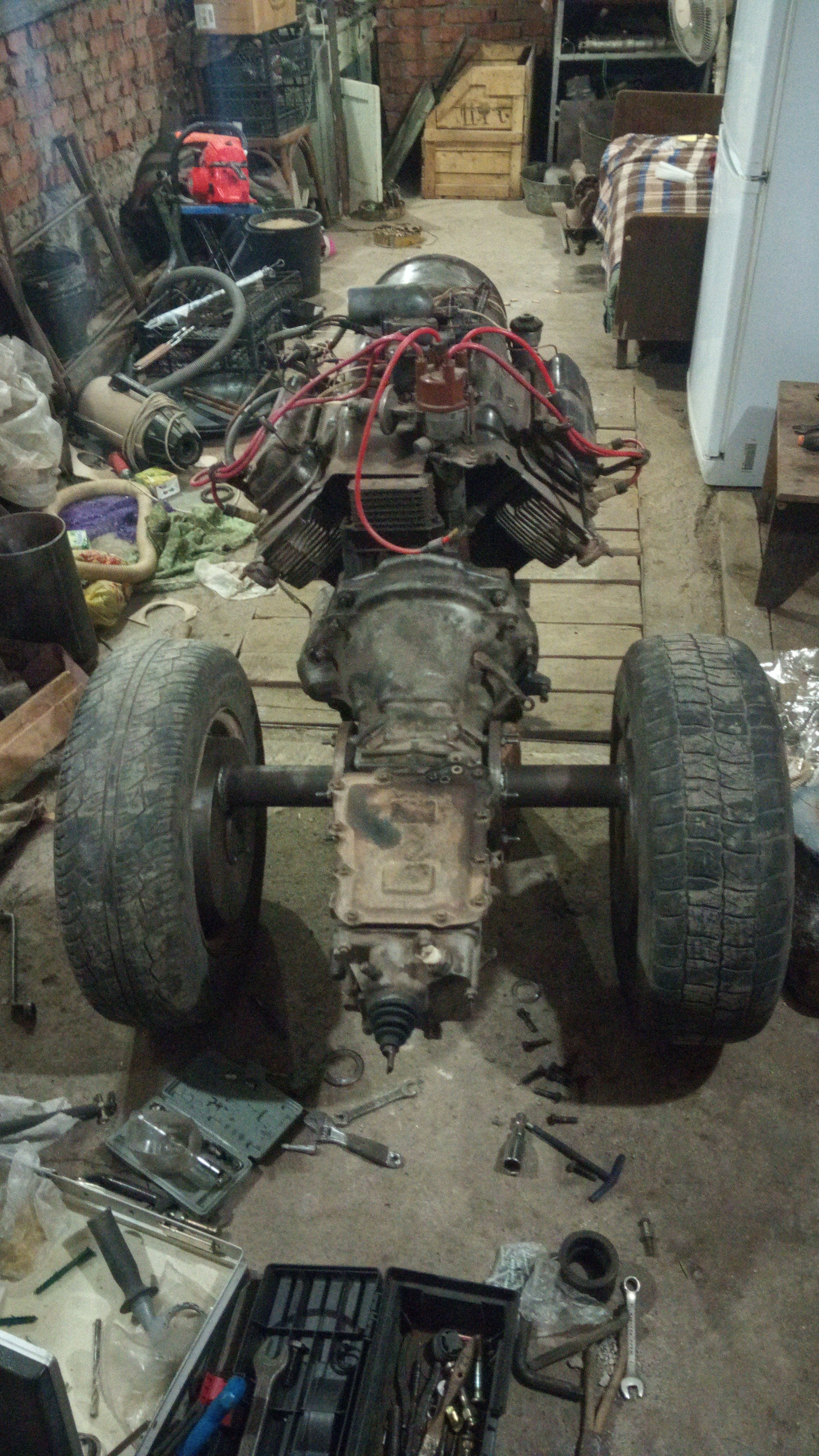

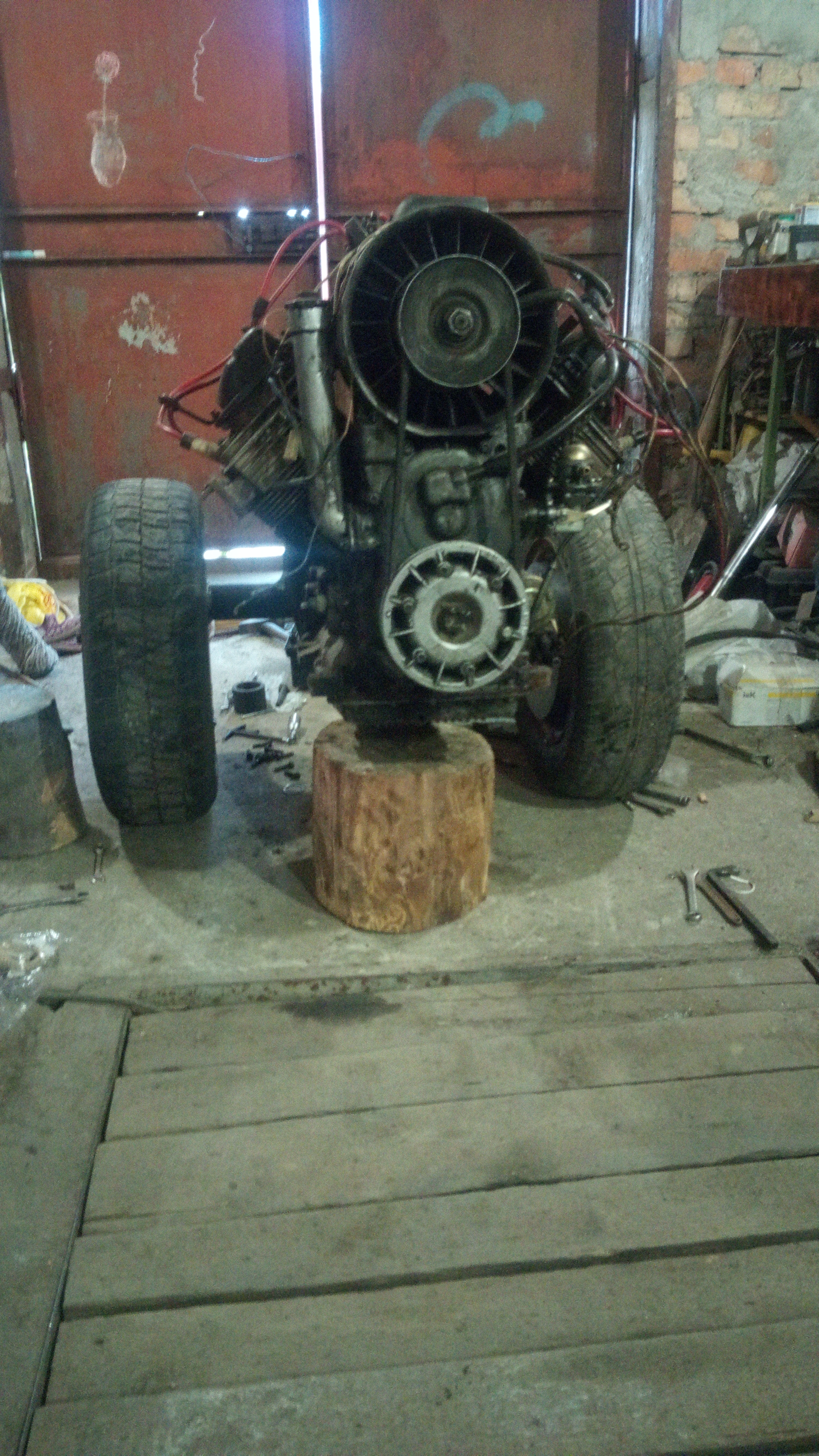

Это что? Он будет с ЗАЗиковским мотором 1200 кубиков? Зверь. А удержите? На руле в воздух не поднимет?
Да там такая тяга будет, на холостых буксовать будет, без рамы все вырвет.

Скорость примерно 17 кмч на четвертой в пол.
Гораздо важнее минималка
Kuzmith написал:

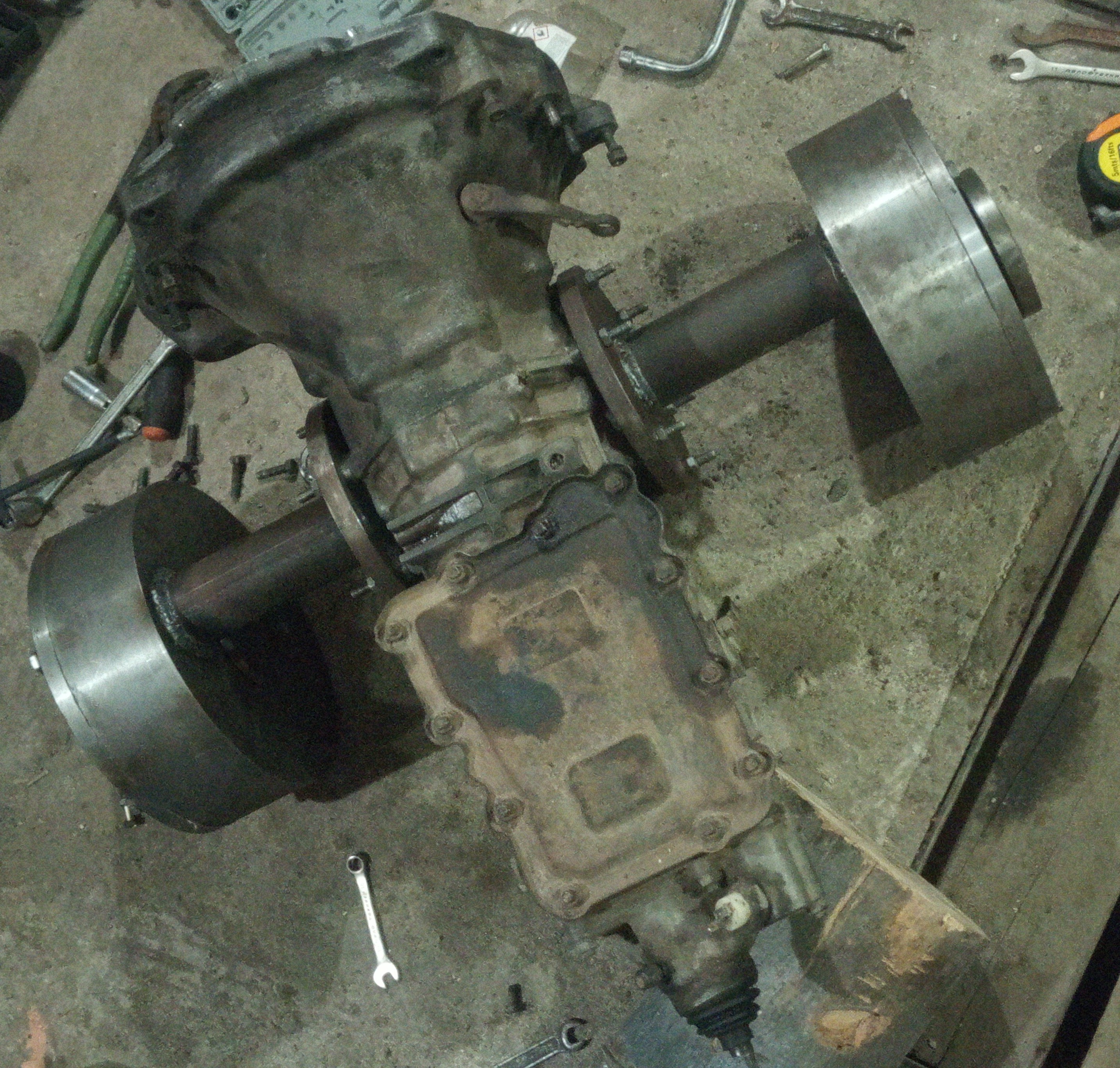

Это простите я не сумел сосчитать. Может кто поможет? Я не знаю методики.
А насчет посчитать, не проблема. Первая передача медленнее четвертой в 3.94 - получаем 4.3 км в час. Берем максимальные обороты 4300 и минимально устойчивые - ну 950. получаем 1 км в час. И учитывая объем движка, он на этой тыще оборотов еще тянуть нагрузку сможет.
Только с задним ходом совсем кисло, там передаточное число еще больше. А раскручивать движок без нагрузки до 4000, чтобы получить 4 км/час не есть хорошо для движка. То есть пахать огород без разворота будет не айс.
