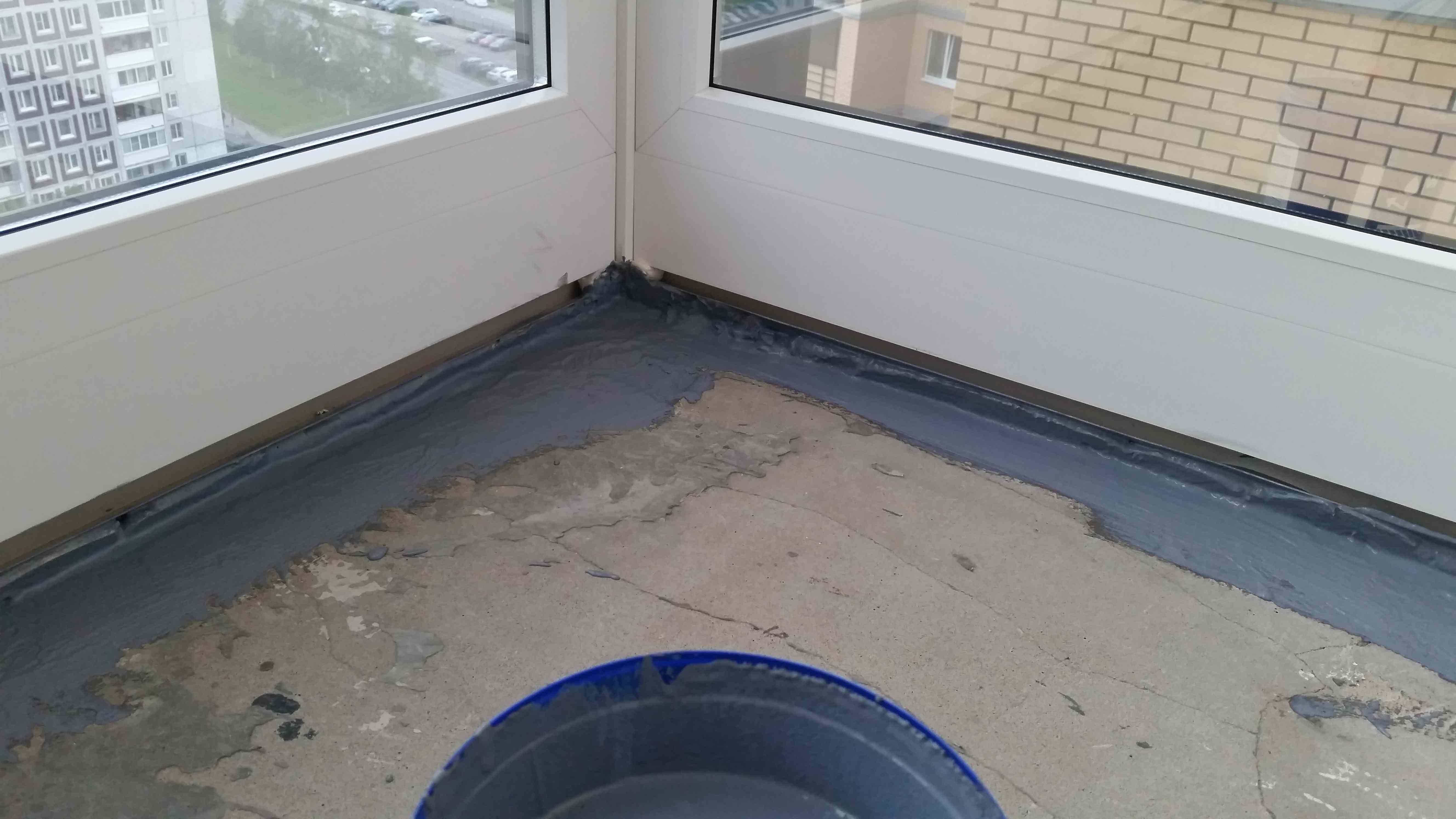

AndyMirror написал:
newsolutions написал: Делов то
Примыкания вы как будете гидроизолировать?
newsolutions написал: снаружи замазал как следует дыры вокруг отливов. Фасадным герметиком
Думаю так же.
AndyMirror, Какие примыкания не понял. Под отлив можно наклеить бутиловую ленту.

maslenkin написал: newsolutions, оно :) на л и р. Цену монтажа не выбирают, а если по остеклению... не совсем и дешево вроде: 95т.рэ под ключ, за 5200х2800 конструкцию Г-типа. Тут люди больше редиски... Пожалел я их, на вид вроде приличных славян, когда дал им свою стремянку и... шуруповерт середине работы т.к. их сел. Надо гнать было сразу. Я вчера снимал нижний ряд стеклопакетов (клеил зеркальную пленку) и все эти стыки промазал (как мог) титаном PU25. Сегодня вот что сделал
  • гидроизоляцией прошелся, завтра еще слой дам. Возможно сизифов труд получился
maslenkin, Пар попрет изнутри лоджии на улицу из за перепада температуры. Пароизоляционная обмазка то ваша?

newsolutions написал: Какие примыкания не понял
Примыкания ваших чудоотливов к стойкам. ;)

newsolutions написал: Пароизоляционная обмазка то ваша?
да, я нанес. Не тот материал? Снял с примыкающих боков пену...
прошелся PU25. Для надежности может все еще раз обильно пройтись вот такой замазкой Сазиласт 24 Классик???

maslenkin, Можно таким. Можно таким. http://www.germeticplus.ru/__germetiki/germetiki-poliuretanovie/i_dymonic-nt-aluminium-stone-germetik-poliuretanoviy-seriy/ Пистолетом то поди удобнее чем шпателем.
