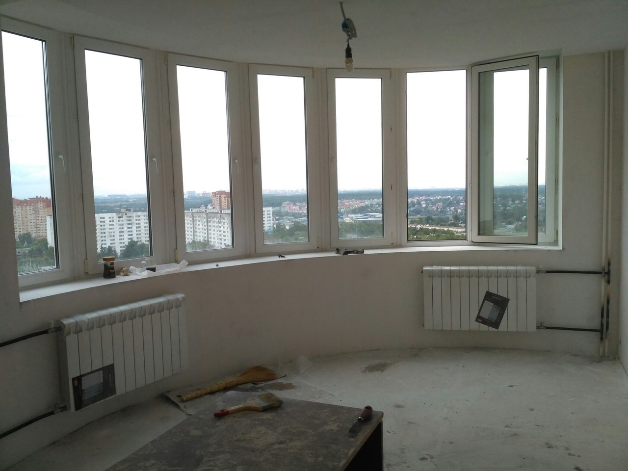

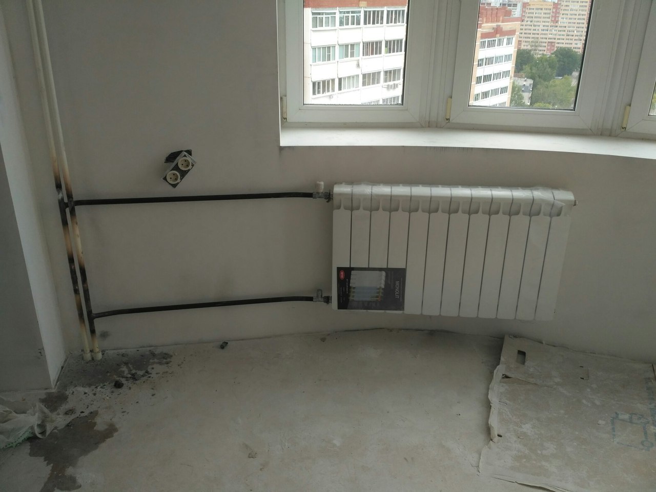

Планирую менять конвекторы от застройщика на радиаторы (Rifar Monolit 500).

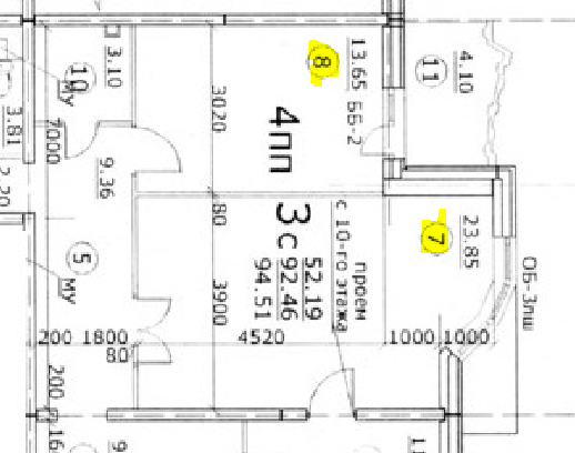

По двум помещениям возникли вопросы по расчету количества секций в двух комнатах.

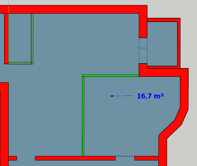

Проблема в том, что планируется перепланировка. Был так (вопрос касается комнат 7 и 8):
Станет так:

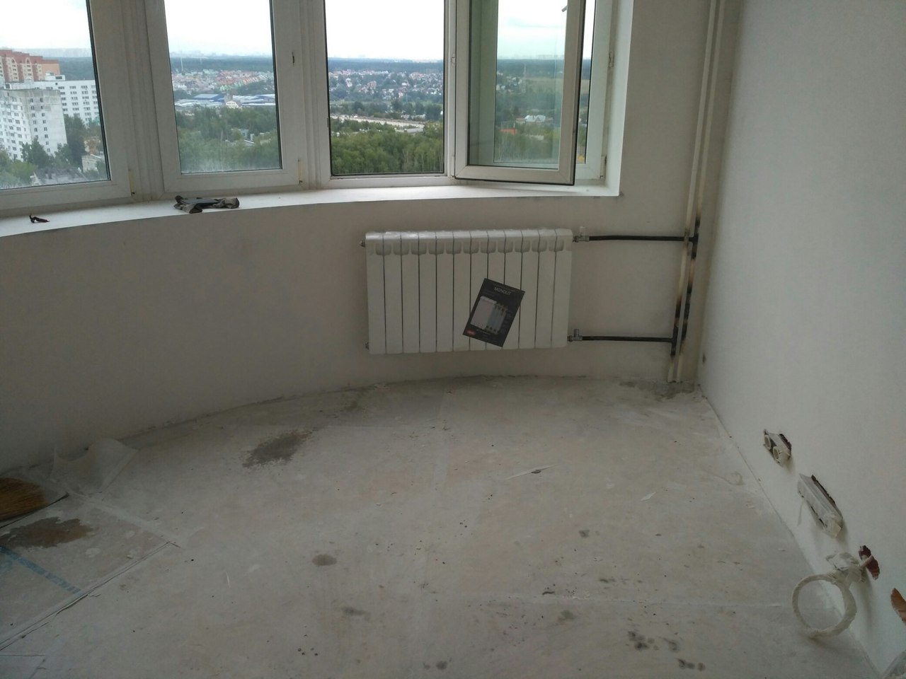

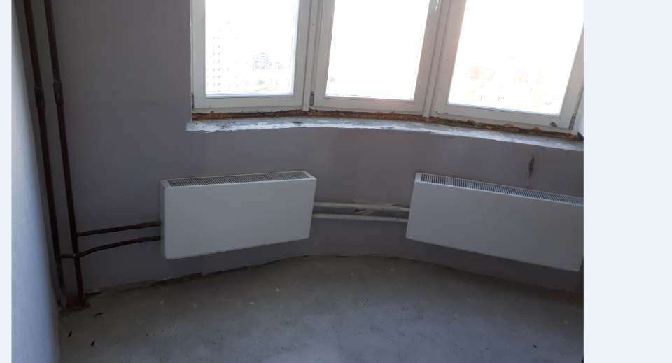

В комнате с полуэркером сейчас батареи смонтированы так:
Вот теперь думаю, по сколько секции ставит в указанные помещения? И как их ставить в комнате с полуэркером? Одной батареей или поделить на две части?
И сразу вопрос: посоветуйте краны на батареи, пожалуйста? Причем батареи регулировать, т.е. один кран шаровый, второй вентиль.

Олегович, дело не в том, как подключать, а вопрос, как вообще ставить.
В комнате с полуэркером исходя из площади нужно ставить радиатор на 8 секций. Вот я и спрашиваю, как лучше сделать: поставить один радиатор на 8 секций или сделать два по 4 (по аналогии со старым размещением). Лично мне кажется, что делать два по 4 будет не очень с эстетической точки зрения.
И остается открытым вопрос по поводу комнаты с выходом на балкон. Там помещение получается большим, кухня совмещенная с обеденной зоной и гостинной. Вот я и думаю, надо ставить радиатор согласно площади? Так там получается баян секции на 12. Как-то не очень
С чего Вы это взяли? Делали полный теплорасчёт квартиры? И также знаете график температур подачи теплоносителя по погоде? Или просто посмотрели в паспортных данных радиатора?
Вчера раки были по пять (звери), а сегодня по три, но мельче. (с)
Posix86749 написал:
Думайте сначала не об "ёбстетике", а о тепловом комфорте в доме. В конце концов, Вам нужно "ехать или шашечки?"
Posix86749 написал:
Самое большое заблуждение, это считать мощность ОП по площади помещения.

один баян будет смотреться не очень ведь у вас закругление на эркере, края радиатора будут прижаты к стенкам а середина оттопырина
на подачу вентиль фар терморегулирующий с головой это основное
молоток написал:
молоток, вот и мне так кажется. По логике надо бы ставить радиатор по центру "дуги" эрекера, но туда большой радиатор не встанет. ХЗ как поступить

Posix86749 написал:
Знаете а возможно встанет и будет смотреться изыскано, со вкусом. А то что на удалении середина это в плюс лучшей теплоотдачи примеряйтесь

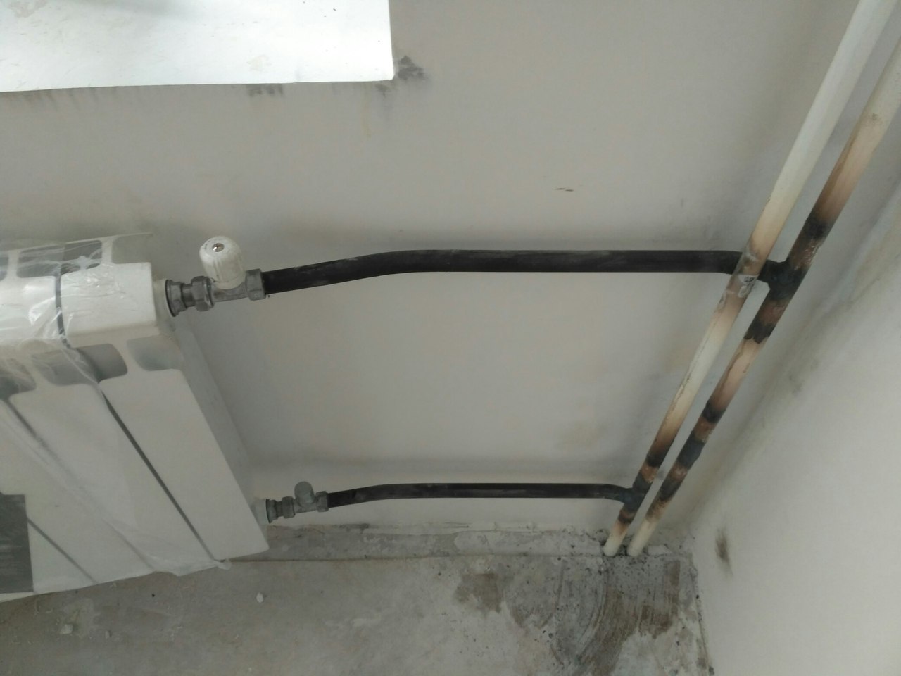

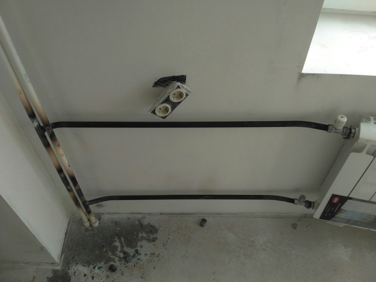

Мастера, дабы не плодить темы, задам еще вопрос здесь же:
что с обвязкой этих радиаторов?
Здесь в теме категорично заявлялось, что надо ставить:
  1. FAR. Ну допустим.
  2. Термостатические вентили. Какие? У меня трубы на 1/2" Полистал каталог FAR, нашел такие "Прямой терморегулирующий вентиль FAR для стальных труб FT 1640 12". Это оно? Не совсем понял, голову к нему надо дополнительно покупать?
    И еще вопрос. У FARa есть регулирующие вентили, а есть . Чем они отличаются и чем лучше шаровых кранов в плане установки на батареях?
