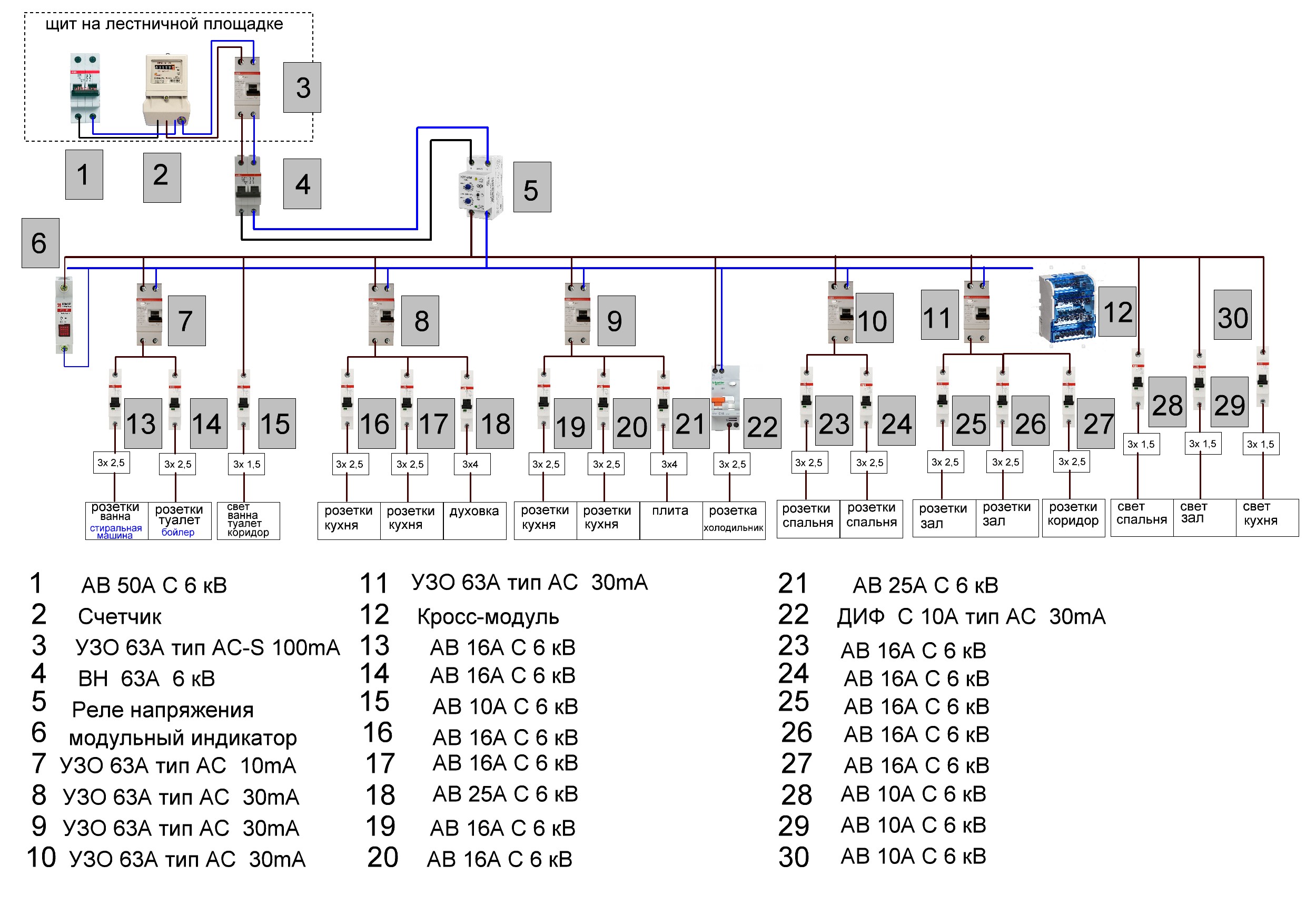

Некоторые мысли по поводу разводки проводки в 2-х комнатной квартике . Хочу услышать замечания

Prussia39, что за ядрёная духовка, что ей 25А и 4мм2 ? На плиту по нормативу - 3х6мм2. УЗО 63А/10мА найдёте?;)

Довольно бестолково. Впрочем, как и всегда в темах типа "покритикуйте щиток". Но работать будет :)

Prussia39 Нафига вам модульный индикатор при наличии аж двух индикаторов на УЗМ? Почему в щите на четыре рейки свет у вас оказался без диффзащиты? Про УЗО 63А/10мА в санузле вам уже сказали, добавлю только, что уставка 10 мА на линии где висит СМ с бойлером плюс розетки - плохая идея. Ну и тянуть на каждую розетку свою линию суть дело вкуса (и кошелька) конечно, однако практическая надобность в такой затее обычно отсутствует.

Делим схему на 3 и будет прекрасно.
TAB, как-же так, про тип А сказать забыли :) Кстати судя по тому что у ТС денег дохрена и он не знает куда их запихивать, то таки резонно здесь применить УЗО именно тип А. 3-4шт 63А 30ма тип А, и под ними раскидать линии.
По одной розеточной линии в каждое помещение более чем достаточно. На кухню можно 2-3. Кабель 3x4 и АВ С25 духовке нахрен не нужны... На плиту 3x6 и АВ С32. ТС снова начитался хрен знает кого, поэтому там где должны стоять УЗО 40А стоит 63А - снова нафиг не нужная переплата.

MaSeVi, про узо 63/10 - чисто механическая ошибка . правильно 40/10. Цена вопроса . Щит будет собран ( многое уже закуплено ) на CHINT c добавлением EATON , реле напряжение китайское . 10 тыс я уложусь . Если собирать на IEK , будет значитель дешевле . У меня не завод , а квартира .ИЭК тоже несколько раз правильно отработает

Vadim 161, узо 40а цена 751 руб уз 63а цена 864 руб
