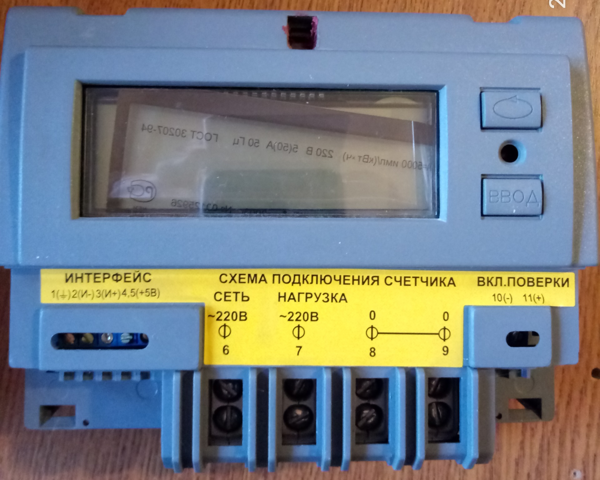

А не надо задавать дурацкие вопросы, схема подключения на желтой наклейке самого счетчика
Я конечно все понимаю, но хотя бы можно прочитать мой вопрос внимательно. При чем тут подключение? Вопрос то не об этом. Или живем под лозунгом: Не читал, но осуждаю.

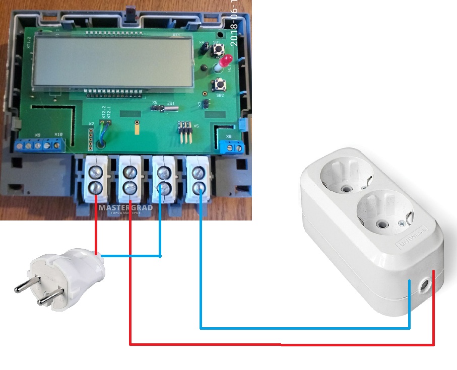

приспособить можно, но радости от этого думаю будет мало.Во-первых доверять показаниям "глючного" счётчика уже не стоит, Во-вторых большие габариты, в-третьих ... Да просто не зачем извращяться. Если просто жаль выкинуть и хочется приобщиться к электрике, то можно собрать удлинитель- Счётчик типа так:
Если же есть действительно нужда (необходимость) отследить потребление отдельного прибора, то для этого есть более компактные и при этом более функциональные устройства.

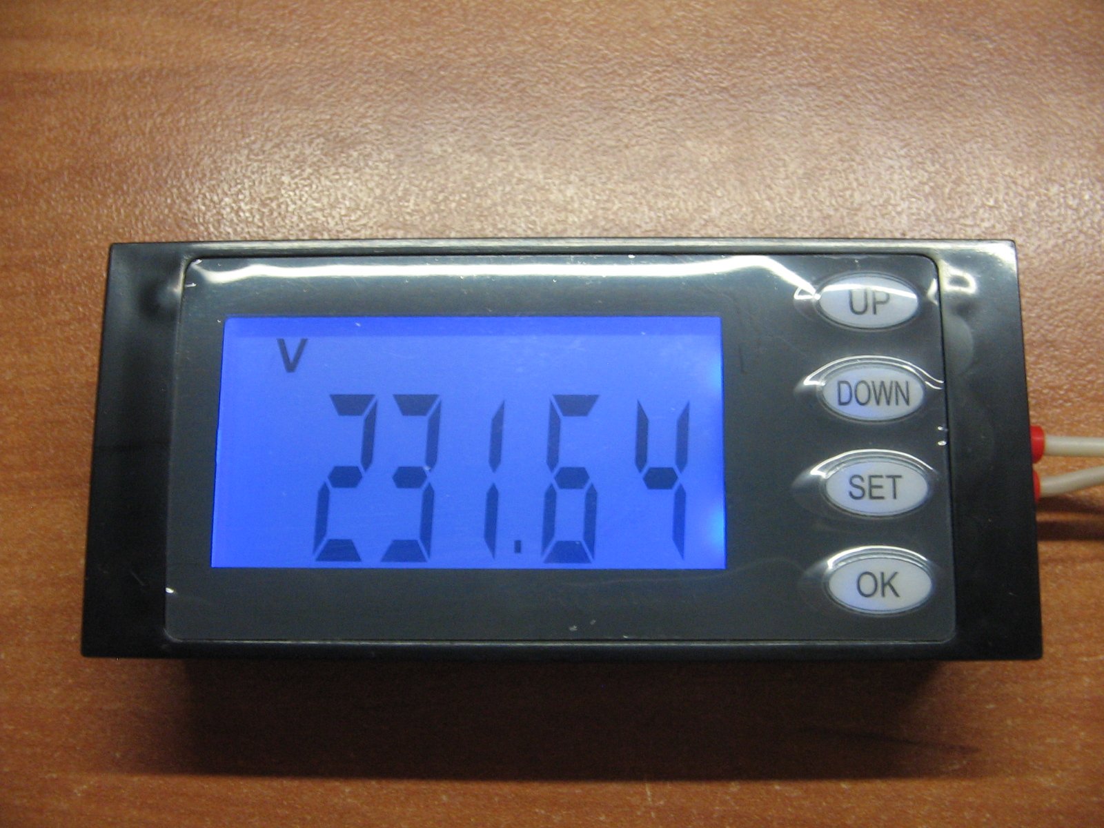

Чисто для примера:
Вот такой прибор покажет вам и напряжение сети и нагрузку и мощность и время работы...
Если просто нужно (иногда реально нужно) просто отследить потребление прибора, то лучше приобрести простой и надёжный счётчик типа

_dmitry написал:
И к каким контактам подключается ввод, а к каким потребитель?

_dmitry написал:
Приглядел себе Ваттметр или PM-1
Устройства простые в использовании, но часто не отличаются большой точностью, а некоторые откровенно врут. Так что перед покупкой почитайте отзывы. на том же Али есть модели дешевле и с большей популярностью
