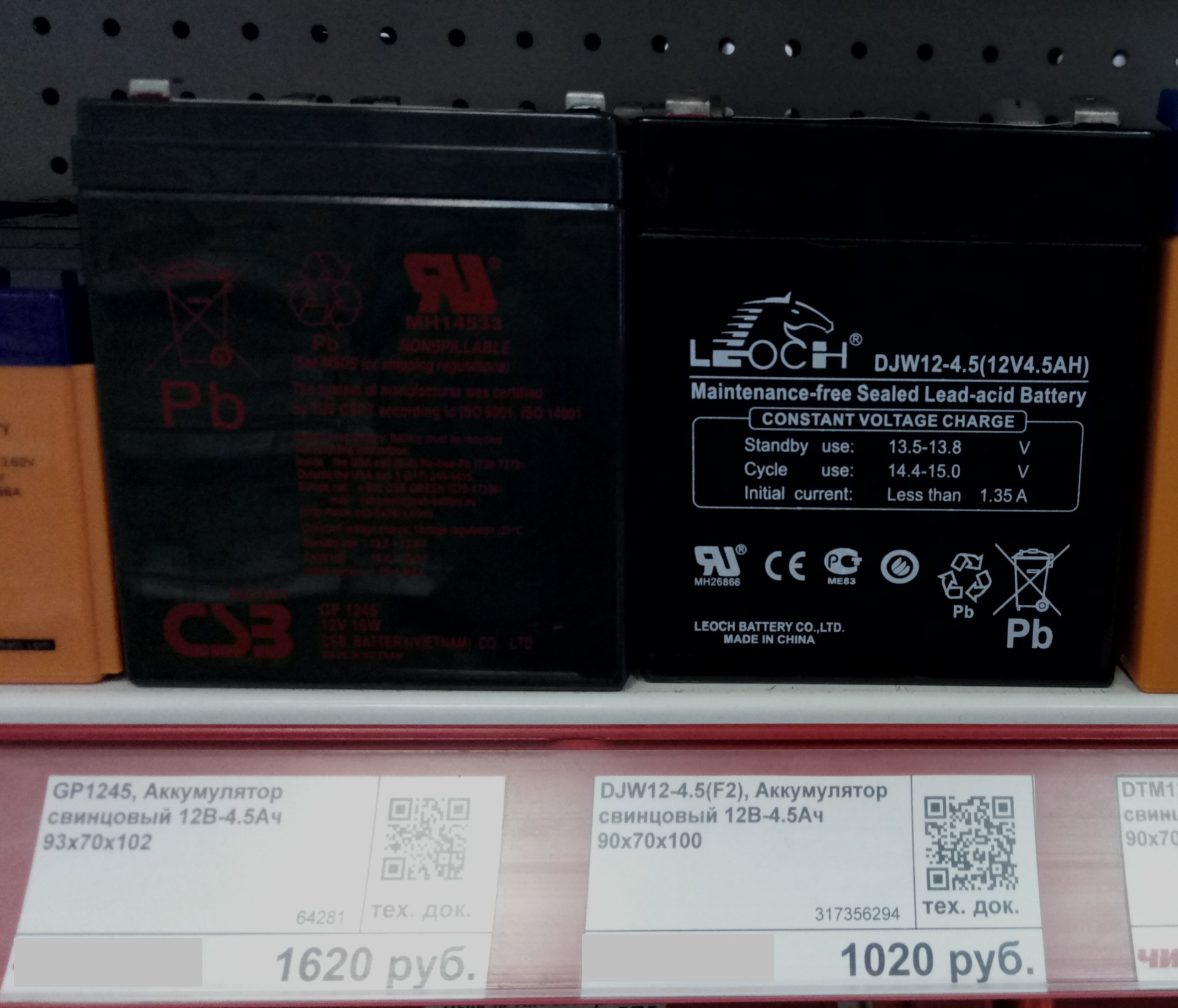

Есть ИБП CyberPower DX850E на 490 Вт В качестве АКБ используется свинцово-кислотная батарея производства B.B. Battery. Маркировка – CPS7-12, напряжение 12 В, емкость 7 Ач. При попытке замены столкнулся с двумя проблемами:
  1. на сайте компании B.B. Battery искать аккумулятор c таким обозначением бесполезно — они поставляются только для CyberPower.
  2. для замены требуется определенный размер: 90 х 100 х 70 мм (Ш х В х Г).

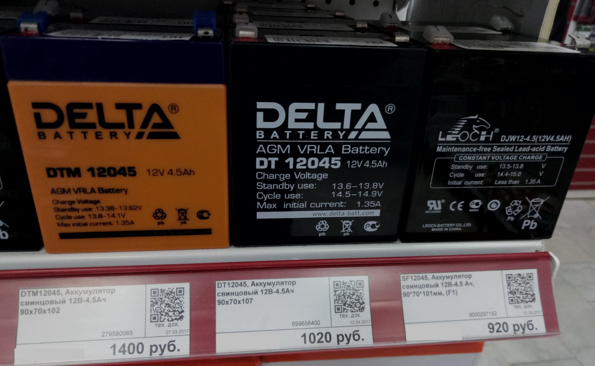

Но где бы, ни искал везде с такими размерами АКБ только на 4,5 Ач. Например, DJW12-4.5 (F2), DTM12045, GP1245, SF12045,
Никто не видел АКБ на 7 Ач?
На 7 Ач есть АКБ, но они почему-то большего размера
. Почти вдвое. Я задумался, может на самом деле в CyberPower DX850E был установлен АКБ совсем не на 7Ач, а всего 4,5 Ач? На самом же АКБ не указана емкость. В этой линейке еще есть на 360 Вт, вот там АКБ на 4,5 Ач. Поэтому я правильно понимаю, что если я куплю АКБ на 4,5 Ач, то ИБП получится уже на 360 Вт вместо 490 Вт?
