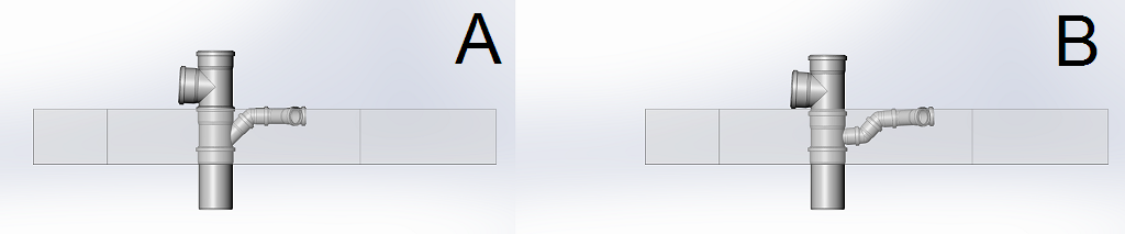

Всем привет, переделываю канализацию в квартире 14-й этаж из 19.
Для начала вопрос по стояку. Стояк будет перебираться с возможностью опустить отводы, доступ к соседу есть. Нарисовал тут варианты, вроде подходит два:
Основная задача отвод 110 опустить максимально к перекрытию, отвод 50 опустить ниже. Отвод 110 влево после поворота на 90 (45+45) идет биде, унитаз, стиральная машина Отвод 50 вправо сразу на душ, затем - мойка, ванна, раковина и посудомойка. Бетонировать тех отверстие в перекрытии планировал до верха раструба нижней трубы, поэтому опускать её еще ниже нежелательно.
Вариант А – нижний отвод 50/45. Верхний отвод 110 получается выше и максимальный уклон получается 1-2 см. (до унитаза 1,5м).
Вариант B – нижний отвод 50/87 подходит больше всего, однако беспокоит вопрос не будет ли отвод 50/87 забрасываться стояком или своим же отводом 110/87 которой расположен выше.
Какой вариант вам кажется более предпочтительнее и почему. Спасибо :)
PS: труба raupiano
PPS: остальные варианты какие продумывал во вложении

KSP_BY, делайте вариант В, ничего не будет забиваться. Прямой тройник - однозначно рекомендуемый способ подключения к стояку.
