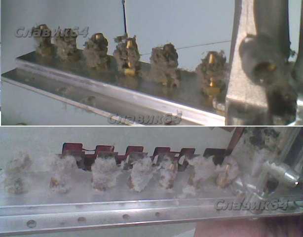

Собственно, в заголовке всё сказано: есть газовая колонка Bosch GWH-13-2.
При снятом кожухе работает нормально. Стоит поставить кожух — гаснет фитиль. Трубка запальника прочищена, лишней пыли рядом с фитилем нет.
На что смотреть дальше?

skotopes написал: На что смотреть дальше?
На вытяжку/приток и скорее всего засор колонки(горелка,ламели теплообменника).
