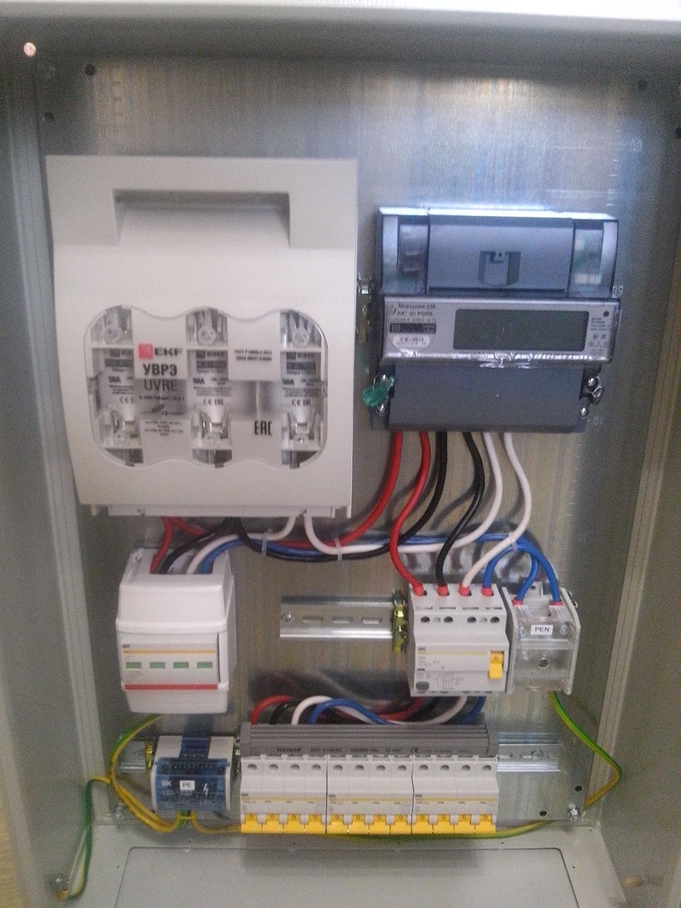

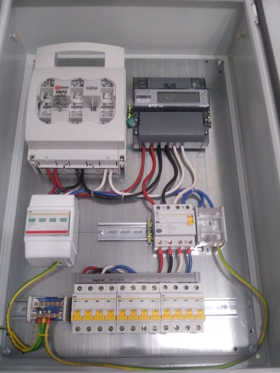

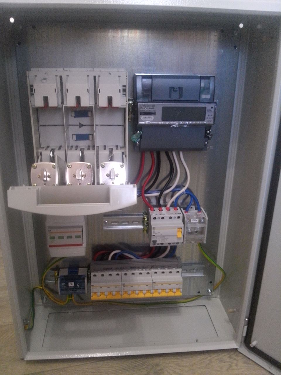

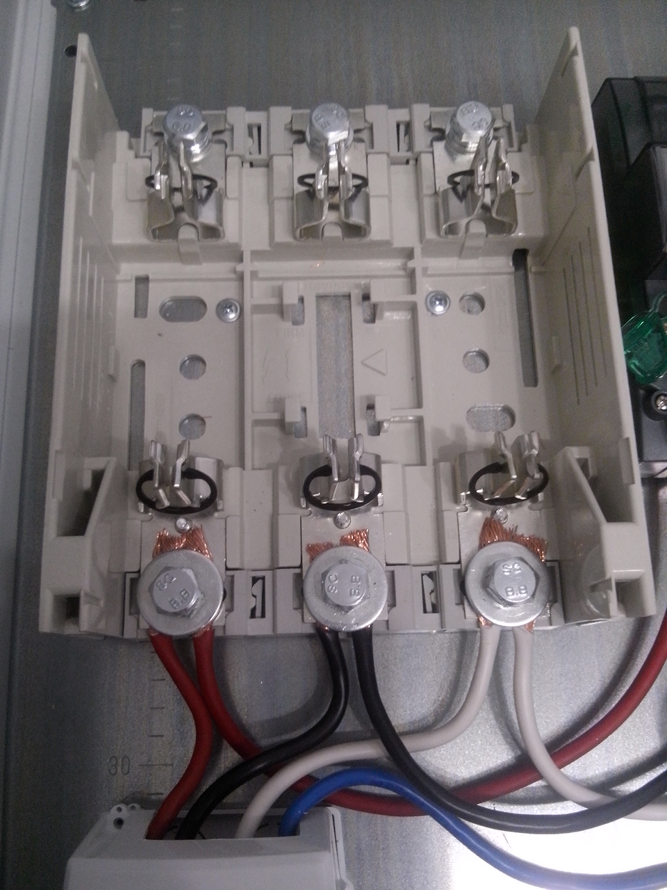

Добрый день. Получил от сборщика щит учёта. Прошу покритиковать. Лично мне не нравится формат шин PE, я бы предпочёл сделать их болтовыми. И мне не нравится, что в расцепителе (большая серая штука с предохранителями) провода зажаты болтом без наконечников. Но может быть я зря переживаю. Щит пока не установлен, можно делать с ним что угодно.
Да, забыл. ТУ выданы на 30 кВт, 0.4 кВ.

Prof0077, не вижу ноль к счетчику...

MaSeVi написал: Prof0077, не вижу ноль к счетчику...
MaSeVi
Предполагается завести ноль в счётчик сразу СИПом, часть которого без изоляции зажмётся в правую шинку.

Prof0077 написал: провода зажаты болтом без наконечников
В ТМЛ их жмякнуть бы.
И да, нахрена здесь этот разъединитель ? Ставьте нормальный автомат в бокс под пломбировку.
Prof0077 написал: Предполагается завести ноль в счётчик сразу СИПом
Идиотское решение.

Vadim 161 написал:
Идиотское решение.
Vadim 161
Про ТМЛ согласен. Разъединитель, вернее плавкие вставки нужны, потому что стоит узип. Перед ним должна быть штука, которая умеет рвать 25 кА. Это либо литой АВ, либо плавкая вставка. Я выбрал плавкую вставку + разъединитель, который умеет через себя такой импульсный ток пропускать. Если предохранители ставить просто на держатели, то нужно будет перед ними ставить рубильник, который тоже должен уметь пропускать через себя большой импульсный ток и не свариваться.

Prof0077, СИП в счетчик? Не нашлось 20 см ПУГВ'хи и двух НВШИ?

Vadim 161 написал: Идиотское решение.
Зато МРСК счастливы. :) Так то оно да конечно.

MaSeVi написал: Prof0077, СИП в счетчик? Не нашлось 20 см ПУГВ'хи и двух НВШИ?
MaSeVi, у меня вообще ничего нет. Щит собирался на заказ. Как собрался, выношу на всеобщее обозрение. Надеюсь коллективными усилиями я поправлю косяки.

Prof0077 написал: Разъединитель, вернее плавкие вставки нужны, потому что стоит узип. Перед ним должна быть штука, которая умеет рвать 25 кА. Это либо литой АВ, либо плавкая вставка. Я выбрал плавкую вставку + разъединитель, который умеет через себя такой импульсный ток пропускать. Если предохранители ставить просто на держатели, то нужно будет перед ними ставить рубильник, который тоже должен уметь пропускать через себя большой импульсный ток и не свариваться.
Вы уверены, что сможете забрать от питающей сети эти 25кА ???? Какая длина проводов до трансформатора/подстанции? Какое сечение этих проводов?
MaSeVi, обычно сетевики упираются как бараны рогами. Отсюда проходная клемма и "двойной" ноль.
