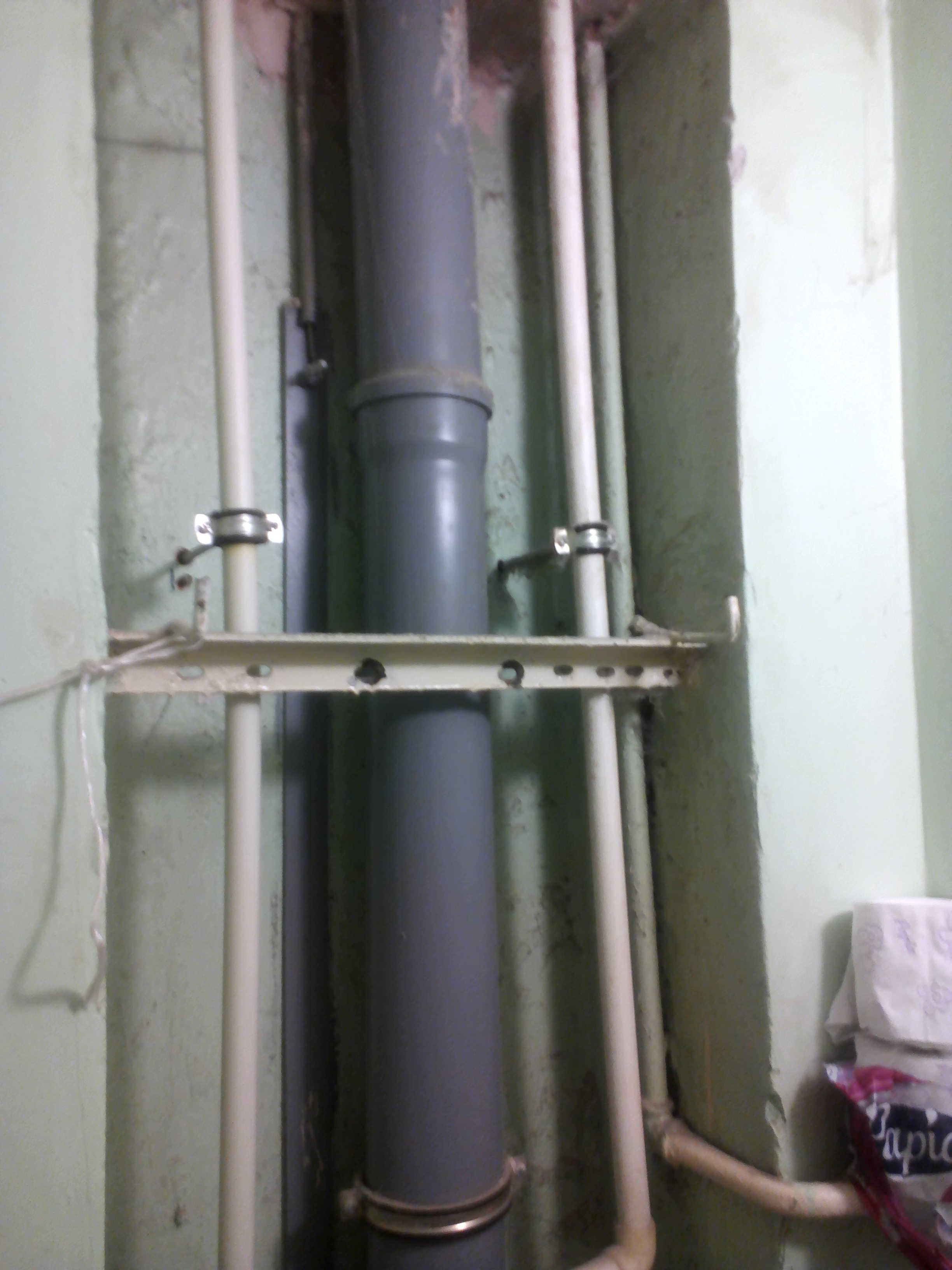

Здравствуйте! Посоветуйте, как лучше выбрать размер и какую конструкцию подвеса шкафчика для ванной выбрать. Задача: замена шкафа подвесного в ванной, над унитазом. В хрущевке ниша для стояка, ширина ниши 500 мм. Раньше висел шкаф ~1960г из крашеного ДСП, но весь материал уже осыпался. Был утоплен в нишу, ширина шкафа 500 мм, высота 900 мм, глубина 300 мм. Не замерил точно ширину, шкаф выкинули. шкаф крепился на кронштейн. Кронштейн сварной (уголок и два прутка) - уголок 5050 мм длиной более 500 мм установлен в нише горизонтально, утоплен обоими концами в стены ниши. Перпендикулярно уголку горизонтально приварены два Г-образных прутка из круга 10 мм. Кронштейн пока не демонтирован. Нужно отметить, что крепление таким кронштейном не самое устойчивое. Шкаф, бывало, шатался, и очень неудобно снимать и снова устанавливать шкаф. Обычное современное крепление на петлях было бы удобнее. На картинке вид на шкафчик сбоку: Шкаф ложился прутками на полку. Полка из толстого ДСП, как и корпус шкафа. Сейчас смотрю на ассортимент (не особо подходит) и думаю, как лучше поступить. Из размеров заботит только ширина, из конструкции - способ подвески. 1) Выбрать шкаф шириной 500 мм. Так же утопить в нишу. Возможно, придётся долго и упорно шкурить стены, чтобы шкаф вошел в проём. Ранее убитые стены отштукатурены уже. Кронштейн, скорее всего, демонтировать. Крепиться к боковым стенкам ниши. Пока не придумал как - тем более в не предусмотренных для крепления местах современные шкафы сверлить так себе идея. Либо делать какие-то кронштейны. 2) Выбрал бы шкаф шириной 700 мм, но такого не видел в продаже. Тогда шкаф крепить дюбелями к фасаду, а не к нише. 3) Выбрать шкаф 600 мм шириной, в наличии есть. К фасаду. Но тогда по бокам остаётся по 50 мм до края ниши, минус около 10 мм с каждой стороны до оси дюбеля. Минус сколько-то мм штукатурки. Не маловато ли будет, не упадёт ли к чертям на пользователя унитаза. Стена кирпичная, несущая. 4) 600 мм. Крепить к фасаду посредством 1-2 планок (одна сверху, одна снизу). Планки типа полоса длиной 700 мм, сечением 203мм допустим. Шкаф к планкам, планки к стене.

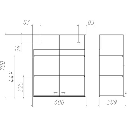

Посмотрел, у стандартных шкафчиков отверстия для креплений на 83 мм отстоят от края, поэтому придётся делать планку или какие-то трехсторонние кронштейны.

Ниша: ширина 500 мм, вертикальный размер (допустимая высота шкафа) между потолком и трубой 1000 +-10 мм.

Альтернатива икее: http://v-vannu.ru/product-shkaf-ajsberg-klassik-02-60-da1060h/
По вашей ссылке посмотрел, корпус вроде бы хорший, 80 см влезет без подрезки, фасады икея метод только смотрятся как-то по-кухонному. М.б. я не понимаю в этом.

Будущие Золотые Руки,вставляете в нишу шкаф, просверливаете изнутри боковые стенки, всверливаетесь через них в бетон, забиваете дюбель-гвозди. Запениваете/заштукатуриваете/засиликониваете щели между бетоном и корпусом. Получится наподобие такого:

Альтернативу (айсберг) нашел до создания темы. Это же 600 мм и между отверстиями меньше 500 (выше описал сложность).
Вставить шкаф - хм, подскажите, как обеспечить ровность? У меня довольнок риво получалось пока что такое сложное. Хотябы как обеспечить ровность при креплении к боковым стенкам ниши. Горизонт на фасадной стене я сделаю. А вот как ровно наметить центры на боковых стенках. Либо надо как-то закрепить шкаф и сверлить сразу и боковую стенку шкафа, и кирпич. Но как шкф зафиксировать, когда сверлишь? Какая вобще последовательность действий?
