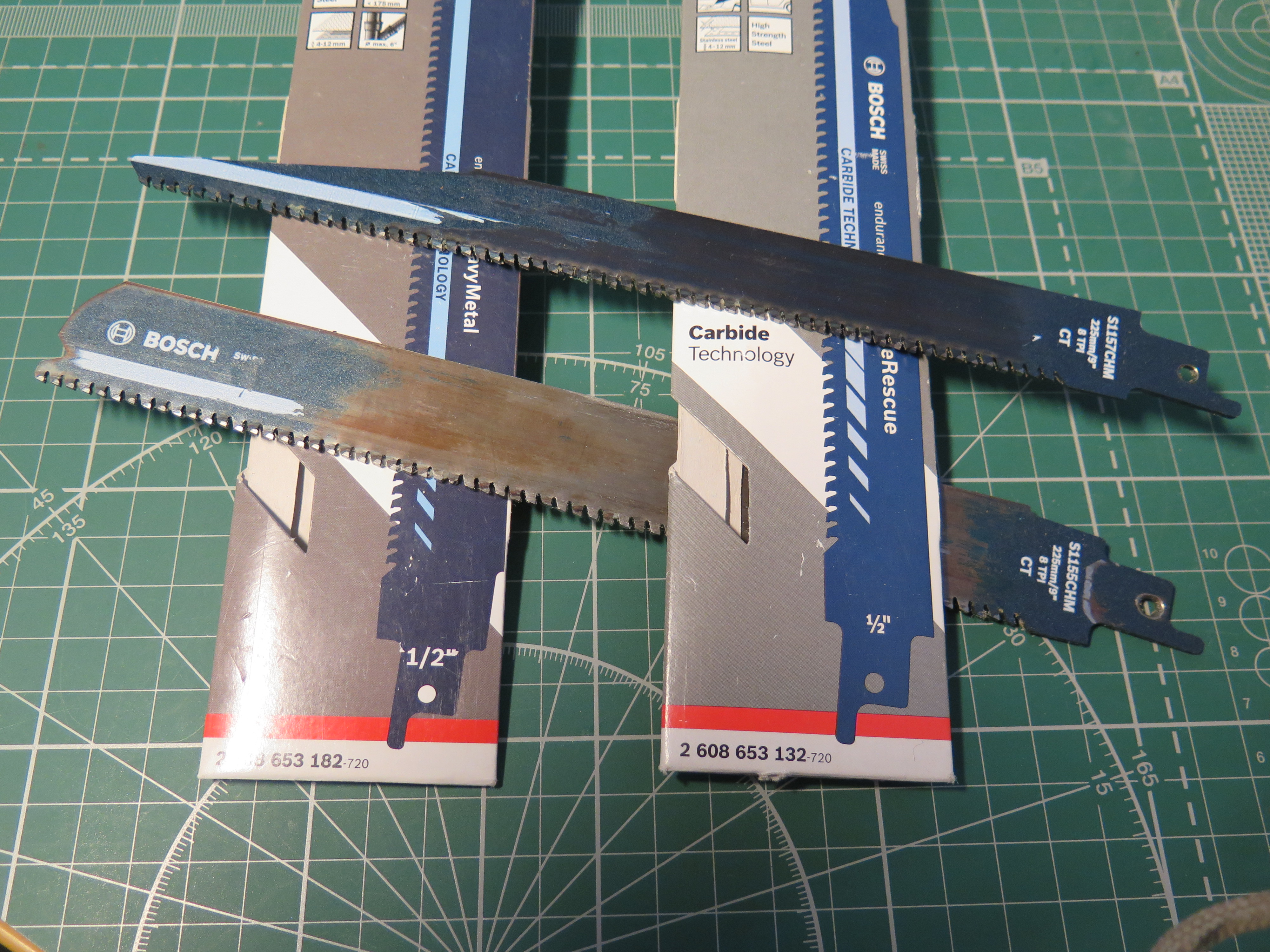

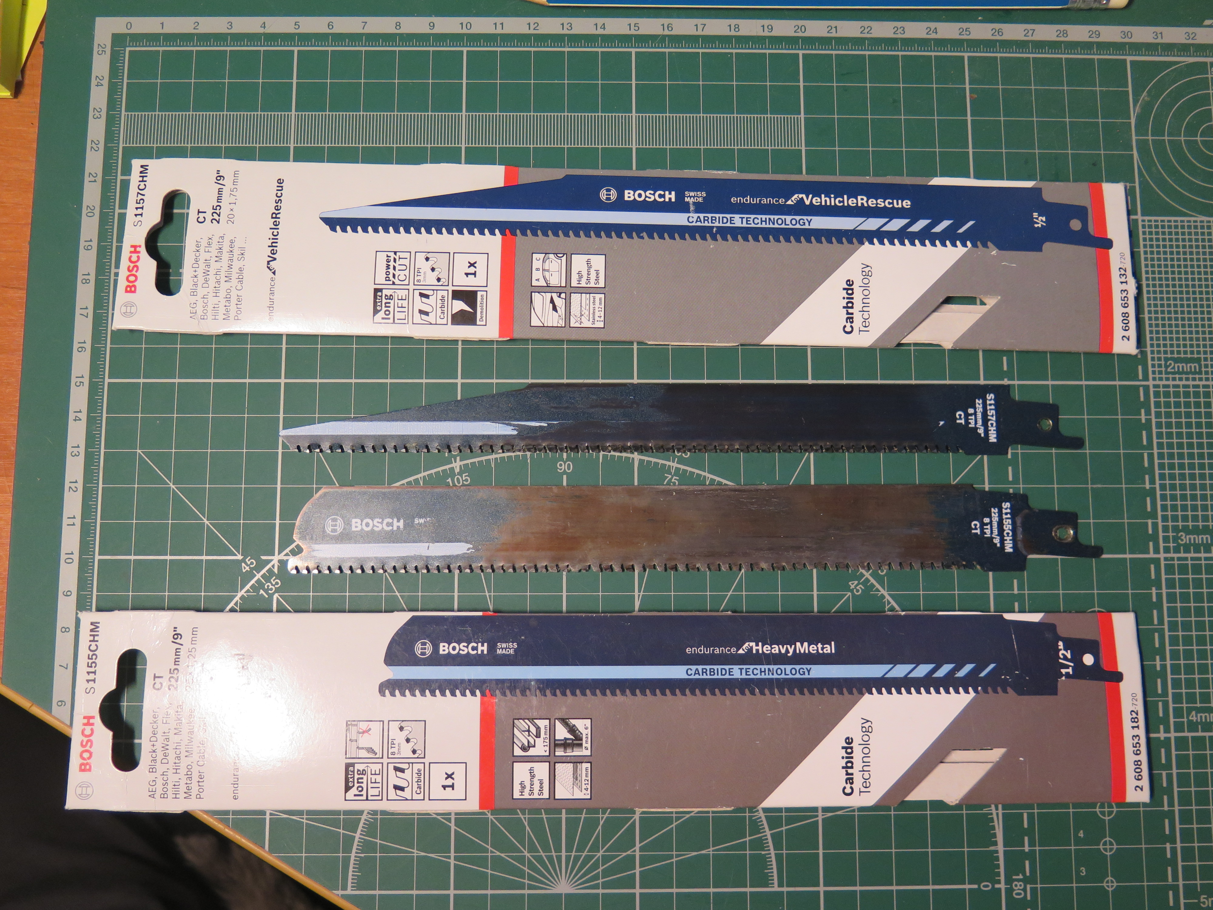

мне нравятся вот эти пильные полотна, L = 225 мм Bosch S 1157 CHM - 2608653132. Области применения: спасательные работы и разборка автомобилей. Bosch S 1155 CHM - 2608653182 Области применения: сложная резка металлов и высокопрочных сталей обрабатываемые материалы. Черные металлы но для мелких труб они длинноваты наверное
BOSCH GSA 18 V-LI - пилим заднюю балку Mitsubishi ASX
!#[https://youtu.be/FwNYiXLPmuo]
хватило аккумулятора на 5Ah использовалась пильное полотно - 2608653182 Пилил американским вариантом GSA 18 V-LI
