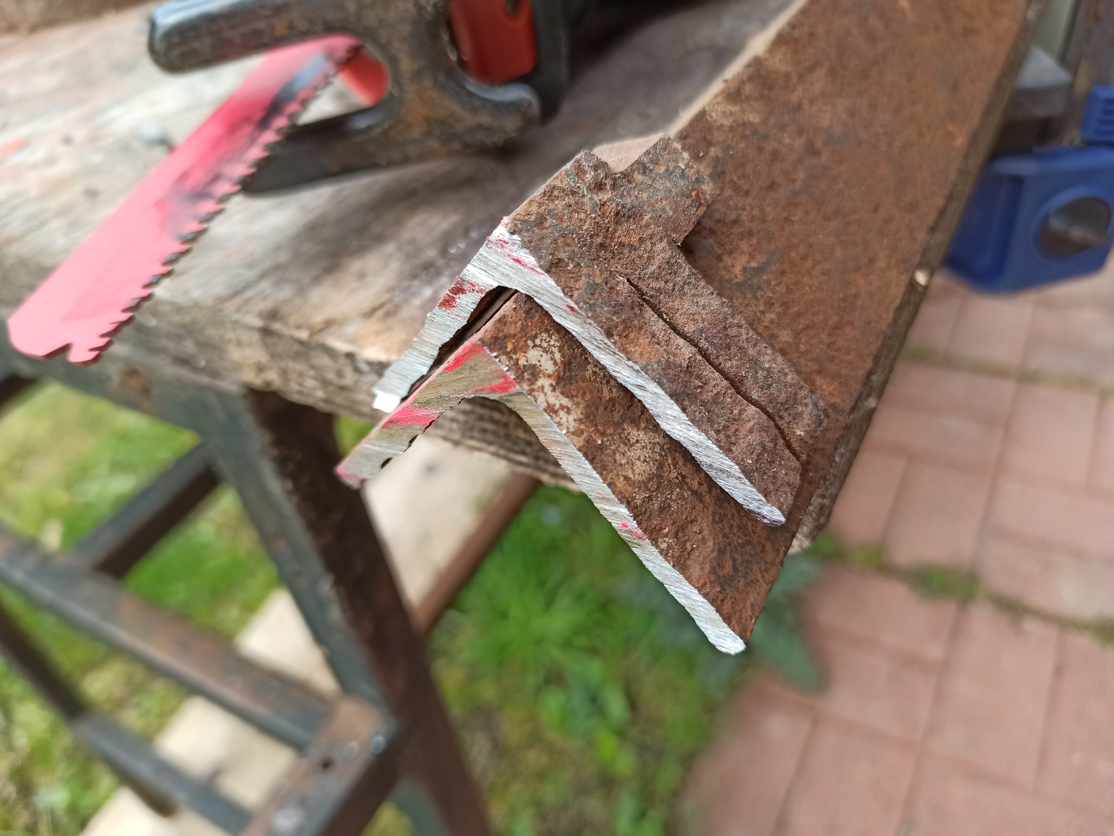

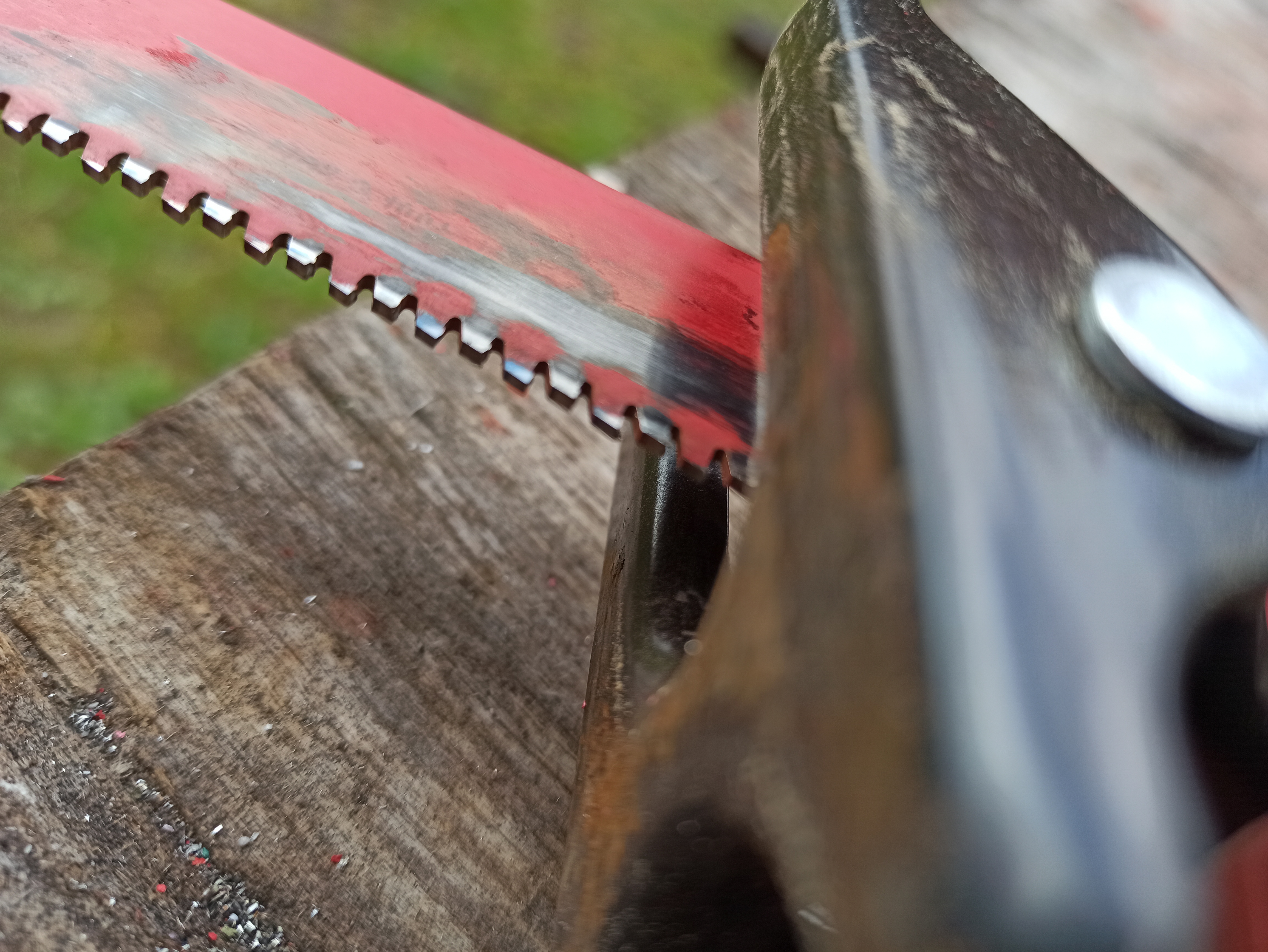

landco написал: думаете, нужно маслом капнуть?
воды, и следить за нагревом - алмаз нуждается в хорошем охлаждении при работе со сплавами железа. То у вас трубы чугунные, то уголки и всё пилите алмазной пилкой? Так это грубая ошибка, на стали алмаз горит намного быстрее. Вы гробите пилку на не предназначенных для нее работах. Режьте сталь другими пилками, которые именно по стали.

Victotaz, только чугун

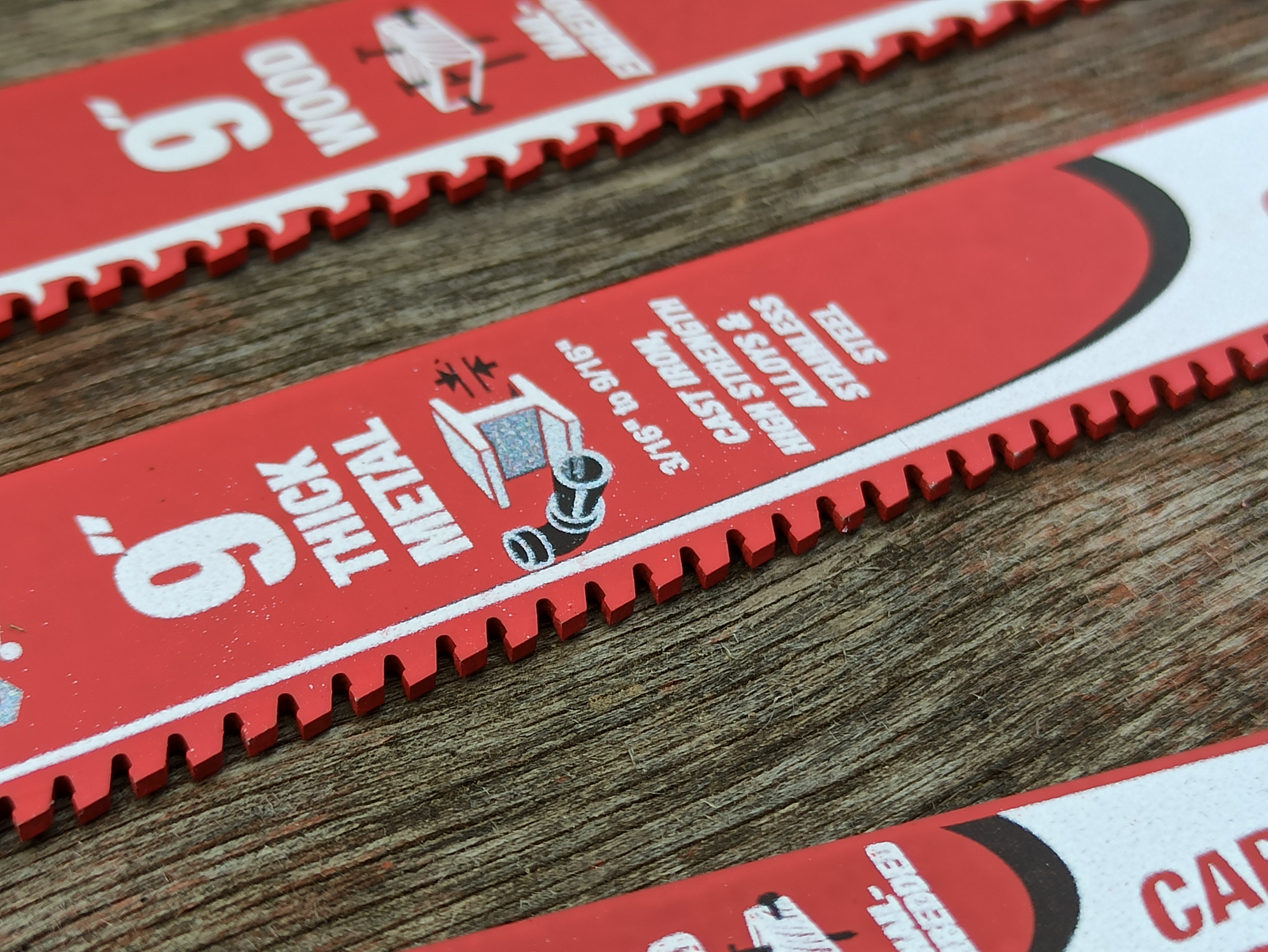

landco написал: olki, цена кусается. И насколько раз хватает такой пилки? Цену оправдывает?
landco, В сети есть ВИДЕО одним таким пильным полотном легковушку на металлолом режут Насколько хватит...??? - в зависимости от нагрузки Цена - соответствует-ли качеству??? Я покупал для экстремальных случаев..., недавно помогла все мослы у полутуши говядины перепилить при разделке...

olki, да,да,да - очень удобно..,как говорил в своё время один из профессионалов тенегого бизнеса - быстро,без шума и пыли.
