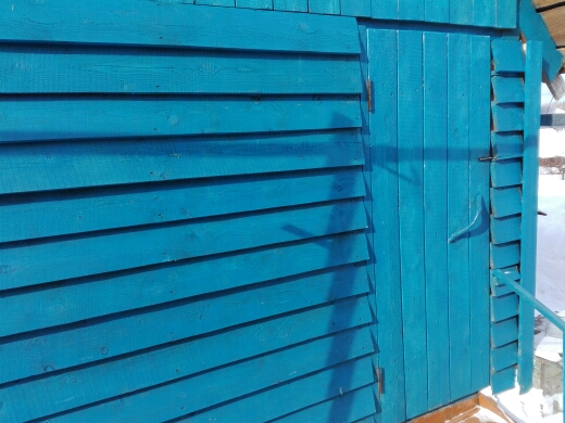

счас я покажу фото, а вы сами решайте. по старому дереву я однозначно за укрывную схему, так вот у меня как-то от фасадных работ осталось немного укрывной краски remmers deckfarbe. Дом окрашивался в морской тематике, белый + глубокий синий. Синего надо было немного, поэтому полбанки и осталось, принес домой (хозяину она никуда). Бабушка увидела бесхозную краску и пока я на объекте работал - просто покрасила часть бани, без грунта, в 1 слой, торцы досок вообще не заметила - в общем все как сама сочла нужным ))). Вот это творчество стоит с 2012 года и ничего ему не делается
Ну конечно конечно, мы тут такие эксперты что по фото сразу прям поняли чем была окрашена баня до того, и когда, и что от этого покрытия осталось на момент как его бабушка покрасила.
Если это теневая сторона, а дерево не окрашивалась лет десять ничем то и ПФ-115 за 50 руб будет так же выглядеть

Сергей Максимов написал: по старому дереву я однозначно за укрывную схему
Поддержу. Вообще, укрывная схема дольше служит и практичнее.
