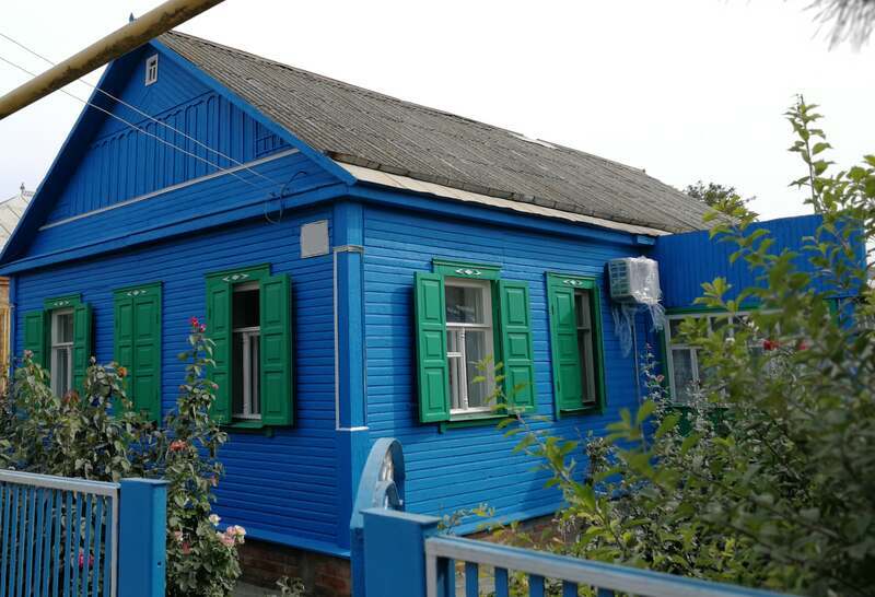

Покрасил. По факту оказалось, что старая краска очень плохо снималась местами, даже феном т.к. много слоев. Шкурить все до дерева одному очень долго. Времени всего неделя. Поэтому зачистил болгаркой(с регулятор оборотов, просто идеальна для таких работ) с металической щеткой, где-то зашкурил шлифкругом ей же. Была связка: грунт maestro и фасадная Marshall в 2 слоя, красил краскопультом. Вышло мега бюджетно. Краска 1670р 9л с колеровкой, грунт 680р. 10л. Проблем в окрашивании не заметил. По стойкости буду смотреть, однако если простоит больше ПФ это уже хорошо.

13.10.2018 в 08:52:17
если пф у вас простояла год, а это простоит 2, учитывая что вы с болгаркой все корячились снимали, то это не есть хорошо. В данном случае я бы использовал минимум трехслойную схему и таки воздержался бы от краскопульта
