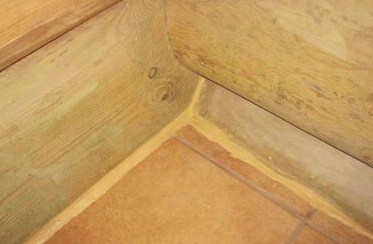

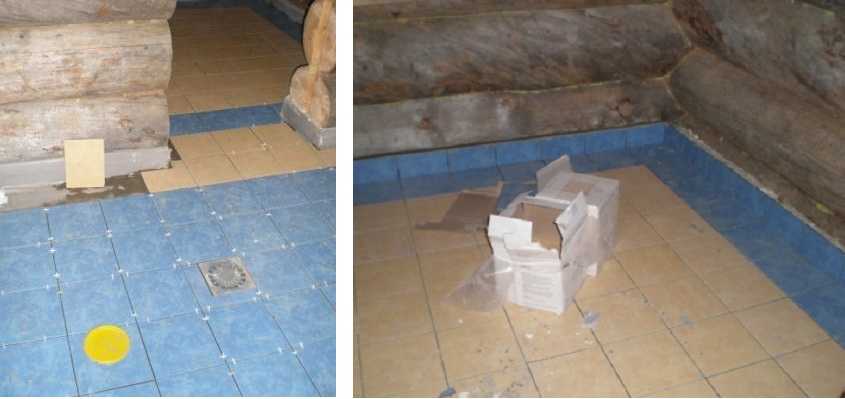

Под плитку основание уже стяжка. gans gr, спасибо, правда, пока не совсем понятен один момент. Меня волнует примыкание пола из плитки и стены из бревна не только в плане гидроизоляции, но и в декоративном. Не слишком красиво, когда кусок рулонной гидроизоляции просто загибается на бревно, ничем не закрытый, и резаные края плитки просто так лежат. Чем это хозяйство принято в срубах закрывать?

Doomer, не обязательно заводить ГИ на стену, уложить плитку, срезать ГИ, заполнить стык герметичном. Можно клей-герметик в цвет плитки или под дерево

герметик можно аккуратнее, тогда надо подрезку делать качественнее. Либо набивать цсп или что то ещё водостойкое и заводить плитку. В стык все равно герметик
