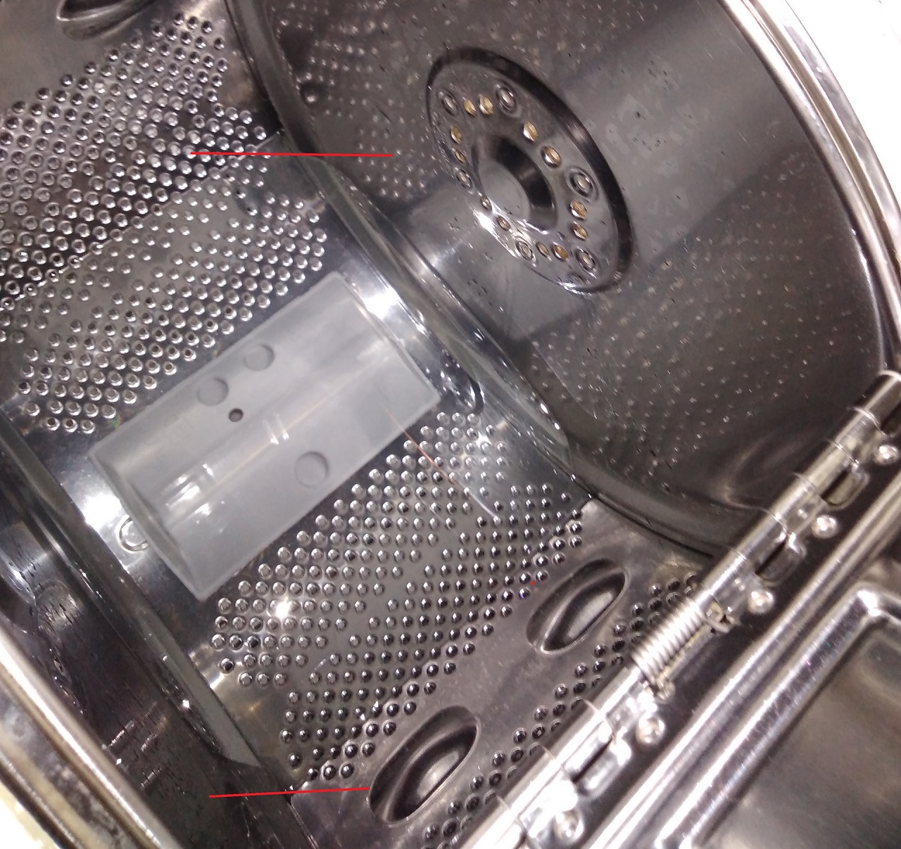

Здравствуйте. Имеется стиральная машина с вертикальной загрузкой - Brandt WT128DSE (точнее, WT128DSE-X/06). Модель 2011 года выпуска.
Проблема: При выборе программы Cotton или Cotton+Prewash (две длительные программы, хлопок) - машина немного заливает воду, потом покрутит чуток барабан и начинает заливать воду дальше. И залив воды не прекращает. В результате - вода на полу, спасает только пылесос Vax с ёмкостью для сбора воды. Иначе бы давно пришли соседи.

Итого замена резинового тросика помогла. Воду больше не переливает. Но теперь наливает слишком мало воды в бак.
Видимо, надо как-то отрегулировать прессостат.

06.07.2018 в 20:41:20
Все знакомые специалисты сказали, что такое кол-во воды "нормально" для машинок годов 2010+ выпуска. Я конечно расстроен, ну да ладно.
