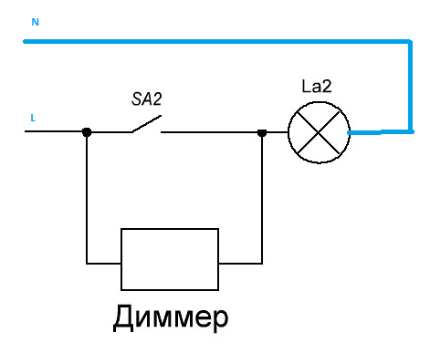

ЗД. поставить две диммера на одну нагрузку (освещение длинного коридора, диммеры на его концах). Тип нагрузки обсуждаем. В рунете популярна для этого случая схема подключения Legrand Unika о трех выходах (там по два выхода коммутируются, один конец фазы подключается к одному диммеру, второй конец к другому диммеру и на нагрузку). Скорей всего эта схема позволяет плавно регулировать освещение с обоих сторон. Но диммеры о трех выходах - уже резко сужает ассортимент. А если нужно тупо включить и установить нужный уровень, то ИМХО можно и реально тупо запараллелить диммеры, подобно двум альтернативным выключателям. Минус - если на одном конце уже установлен низкий уровень освещения, то на другом конце, как ни крути, мощность не прибавишь. Но это реостатные измышления, а нынче вроде более сложные модели диммеров, которые хз как будут работать в параллели. Посему вопрос - кто реально делал нечто подобное, и какую нагрузку ставил? Я так понимаю, нынче нагрузка рекомендуемая 40-400Вт, что приводит нас только к лампам накаливания (на коридор планируется 5 источников света). Или тоже есть варианты? Ну и совсем отягощение... остальные выключатели/розетки перламутровые... с этим вообще туго...

а хотя бы обычный выключатель кто-нить с диммером параллелил? В инете чет ток схемы с проходным выключателем, а хотелось бы таки альтернативный... понятно, что отключить свет тогда можно будет ток выключением на обоих сторонах коридора... зато бюджетно, ибо пока, похоже, парааллельку ток Легранды от 4Килорублей за штуку поддерживают

id3751998, схему надо продумать так, чтобы при переключении включался ближайший димер.

id3751998 написал: зато бюджетно
тогда в чём вопорс? Ставите перекрёстный переключатель, либо два модульных под одну клавишу.

А если глянуть в сторону диммера на динрейку с кнопочным управлением?

А если глянуть в сторону диммера на динрейку с кнопочным управлением? Ставьте перламутровые кнопки в любом углу...

id3751998, читаем внимательно. Я не предлагал диммер с перламутровыми кнопками. Я предложил установить диммер на динрейку (выбираем в гуглояндексе по требуемому источнику света... ЛН, СД, КЛЛ), который можете ставить в щите, откуда и запитать свои светильники. Управление диммером - кнопкой (без фиксации)... или несколькими. А уж перламутровые или золотые будут кнопки, это каждый сам себе дизайнер... (внимательно читаем последнее предложение своего сообщения)
