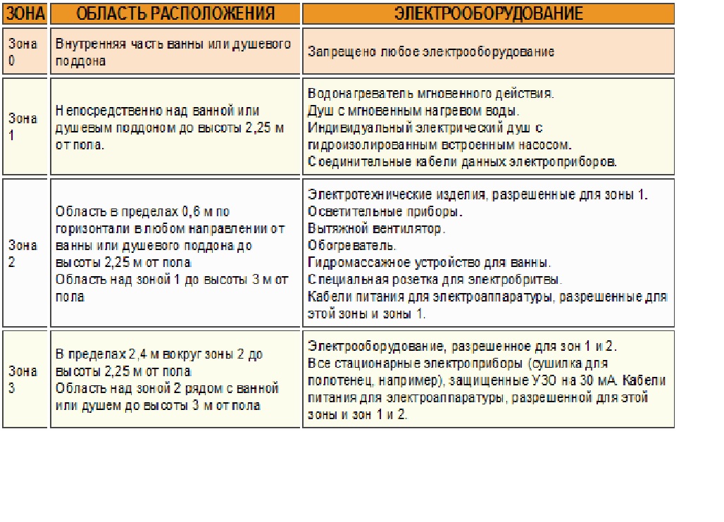

megrad
megrad
Регистрация: 07.04.2014
Сообщений: 15839
06.07.2018 в 17:20:42
serg1982-11 написал: то что и все, то есть общепринятое название ванны, туалета, кухни. причем особо выделяется на этом фоне ванная комната.
вообще то есть ПУЭ 7 1.1.7. Влажные помещения - помещения, в которых относительная влажность воздуха более 60 %, но не превышает 75 %. 1.1.8. Сырые помещения - помещения, в которых относительная влажность воздуха превышает 75 %. 1.1.9. Особо сырые помещения - помещения, в которых относительная влажность воздуха близка к 100 % (потолок, стены, пол и предметы, находящиеся в помещении, покрыты влагой). Плюс зоны ванной комнаты
И далее:

06.07.2018 в 20:45:06
serg1982-11 написал: читайте внимательнее, речь идет о светильниках в потолке.
Потолок то может быть непосредственно над ванной. Может быть не над ванной... Ну и высоту потолка знать было бы не дурно. А то знаете ли, ванные комнаты и потолки в них разные бывают.
