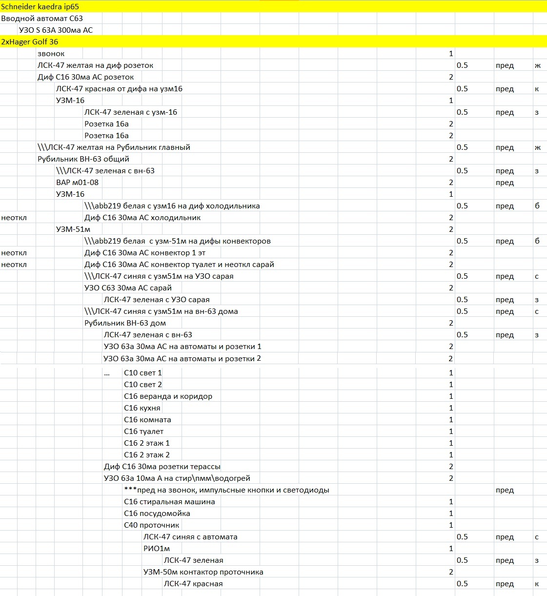

Приветствую, товарищи. Мне в теме быстрых ответов посоветовали создать свою тему, чтобы все нюансы учесть. Ну собсно вот. Есть дачный дом, у него 14квт разрешенных 1 фаза, есть 1 с63 автомат. После него счетчик. Все. Ни УЗО, ни других автоматов. Как не помер никто или не сгорел... Соответственно набросал щиток.
Ввод осуществляется снаружи дома, подходит Сип, выделено 14квт, у фасада сип тупо скручен с алюминиевыми монокабелями, там же снаружи на фасаде под козырьком висит автомат, в который эти кабели воткнуты, дальше медь идет в дом на счетчик и после него по коробкам и розеткам. Хочу прокалывающими зажимами с СИПа перейти на медь, дальше все по схеме.
Куча ламп нужна для женской половины.
Про выверт с контактором проточника. Трубы уже проведены, по 1шт на раковину, плюс уже вкопана труба на дачный душ. Принцип такой. Будет электролюкс npx 8 flow active с автоподдержанием 38 градусов на выходе. Если из любой раковины или в душе в бане нужна теплая вода, нажимается кнопка без фиксации рядом с раковиной, РИО1м включает узм50м нулем, попутно включается индикатор у кнопок, идет теплая вода для мытья посуды или мытья в бане. Если надо набрать в чайник или типа того, то проточник отключается, идет холодная.
В доме нет отопления, зимой отапливается конвекторами, соответственно на неделю уезжаем - конвектор в комнате 1 этажа остается работать на минимуме, чтобы не вымерзло все в -30, то же самое и для туалета, где все водоснабжение. От него же в сарае запитан отпугиватель мышей.
УЗО сарая - от него идет на щиток сарая, там все просто, он будет деллаться после основного.
цифры справа это для себя считал количество модулей и предохранителей для ламп и вар.
Заземление будет ТТ. Его сейчас еще вообще нет.

Mandalore105, Круто, чё!)))…

MaSeVi, Спс. А как же критика итд? Я это все набросал руководствуясь форумом и, в не меньшей степени, шаманом.
Вести буду все в кабельканалах по наружке ввгнгls, тут в магазах есть дмитровкабель, конкорд, алюр, nym севкабелевский (не хочу, течет у многих).

Mandalore105, Щит маловат. Много диффов...

MaSeVi, их будет два, рядом вплотную, 2 по 36 предметов, выбор ограничен леруа, да и вообще 6 по 12 удобнее.
По поводу дифов. В данном случае на неотключаемых они, чтобы дифзащита одного не вырубила другие. На террасу для того же, влажность, все дела. Я так думаю. Или я не совсем прав? а, ну и тот что на розетки внутрищитовые можно да, на узо с автоматом заменить. Тогда и террасы тоже. И остальные три тоже... блин, все дифы можно заменить, только тогда вместо 2 мест 3 будет на каждом.

Mandalore105, Уличные линии я бы ещё понял, но на все остальное. Так-то можно вообще все на АВДТ замутить!)))…

MaSeVi, не, если все на дифах, это уже не для такого дома, щиток дороже дома будет))

Mandalore105, Хагеровские АВДТ тип АС не так дороги…

MaSeVi, а, точно, я ж даже скриншот их сохранял, чтоб не забыть, но забыл об этом, спасибо за наводку. а так в принципе особо ничего? Можно собирать?
Ну будет сборная солянка, вн от иэка или абб, лампы тдм и пара абб, авдт хагера и остальные узо и автоматы может от того же хагера или легранд/абб, не решил еще.

Mandalore105, кабель Алюр вполне нормальный. По схеме сказать пока не могу, не видно нифига со смартфона.
