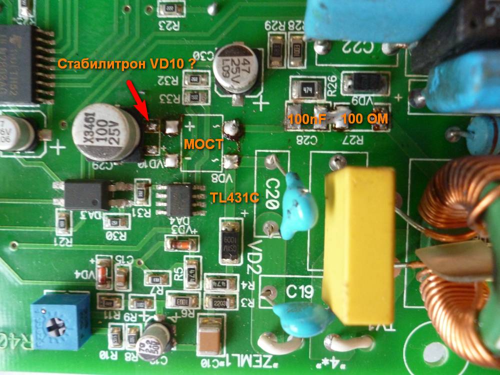

Всем доброго времени суток. Помогите найти схему на стабилизатор ШТИЛЬ Р400Т или уточнить номинал стабилитрона VD10.
Выгорел участок схемы, скорее всего какая то защита, сгорел во время грозы. Аппарат запускается, напряжение на выходе присутствует и регулируется (проверено с Латра), но хотелось бы и защиту восстановить, а то мало ли что. Производителя спрашивали, пока молчит.
