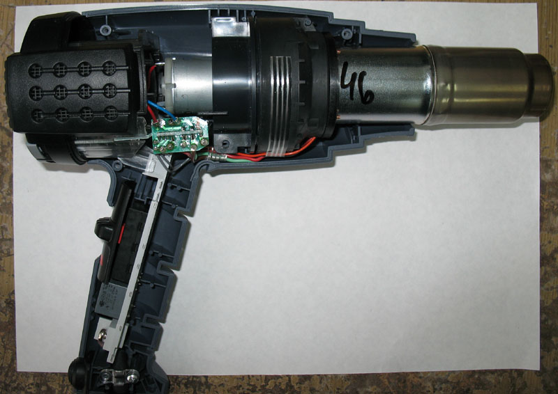

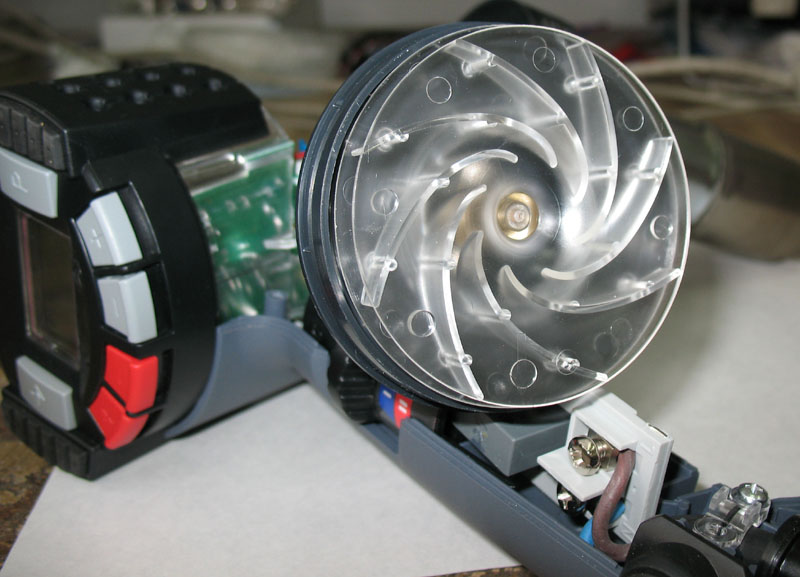

Вот купил агрегат, Steinel HG 2310 LCD. В кейсе, сам фен + две насадки. Хороший фен, пользоваться удобно. Особенно радует плавная регулировка температуры от 50 до 650 с шагом 10 градусов. Имеется регулировка потока воздуха на 10 позиций. Ну и еще кое-чего по мелочи. Разобрал посмотрел. Фотки прилагаю.

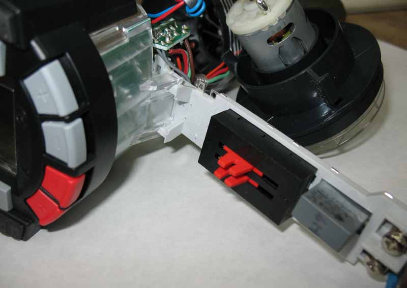

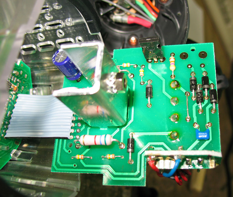

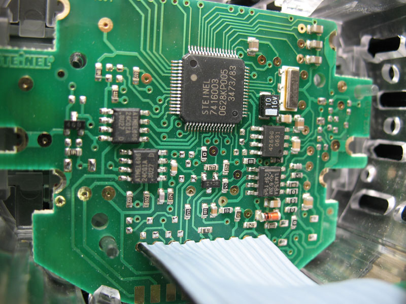

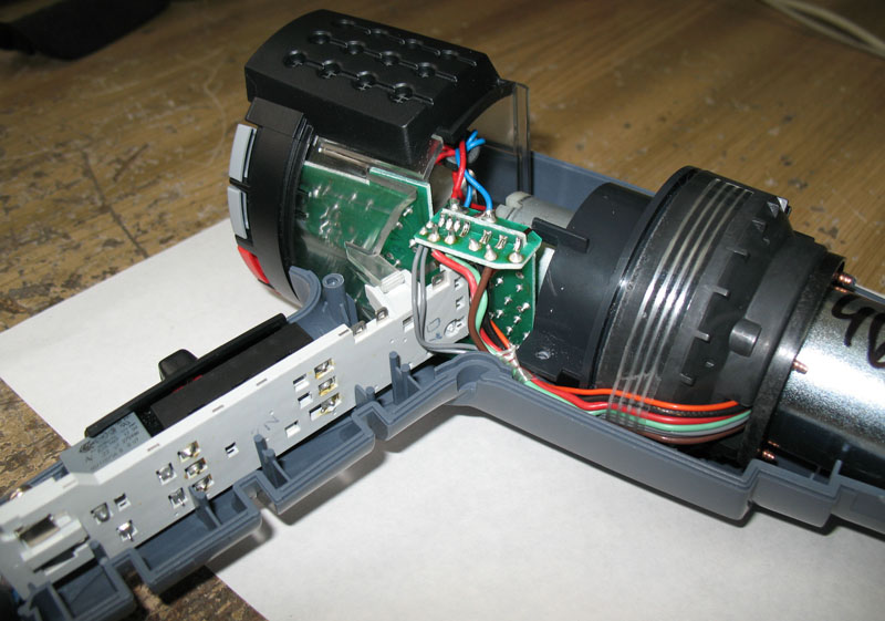

31.05.2007 в 09:35:41
И ещё фотки. На силовой плате вентилятором управляет тиристор BT148, а спиралью симистор BTB12 600BW.
