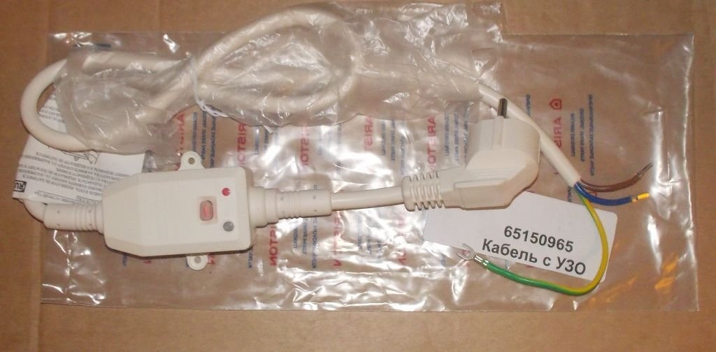

Нужно в ванной комнате установить розетку для кабины. То что нужно делать по уму, это понятно.Отдельно от розетки до щита протянуть кабель и установить УЗО. Но если было бы все так просто, спрашивать совета не стал. Дело в том,что квартира "новострой" , щит на лестничной площадке, коридор лестничной площадки длинный,приблизительно от квартиры до щита метров 40. И так как это новострой, то по стенам или потолку лестничной площадки тянуть кабель ни кто не разрешит. Вот и хочу спросить, как быть в данной ситуации?

Это ни как не рассматривается,дом еще не сдали на баланс жкх, прораб запретил вообще что либо крепить в подъезде. А что если,например, запитаться к близлежащей к ванне распайке, и между распайкой и розеткой поставить узо ?

Готовое решение

АПОСТОЛ написал: Готовое решение
Да, вещь идеальная. Вот только наверно нет в нашем городе. Спасибо за совет!

Letter написал: Да, вещь идеальная. Вот только наверно нет в нашем городе. Спасибо за совет!
С нормальными кабинами всегда в комплекте идет сетевой шнур с УЗО.
Letter написал: Дело в том,что квартира "новострой"
В новостройках почти всегда на санузел идет своя линия с дифом на 30мА, иногда встречается и на 10мА.
