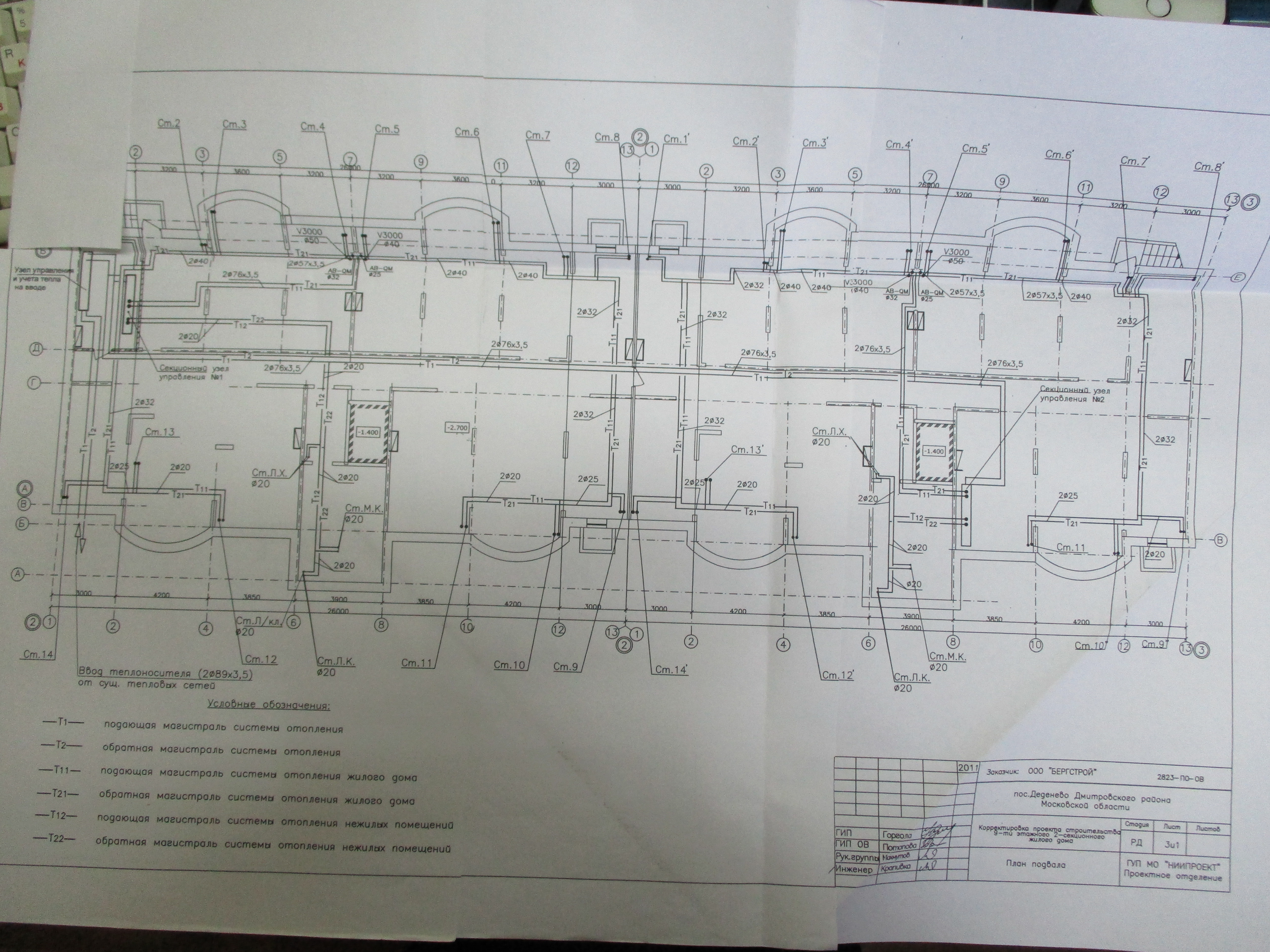

Многоквартирный 10-ти этажный дом. http://www.mastergrad.com/forums/t274320-razbalansirovanna-dvuhtrubnaya-sistema-mkd/ На последних этажах циркуляция почти отсутствовала, несколько лет боролись с УК, чтоб что нибудь было сделано. В прошлом году был установлен в подвале циркуляционный насос. Ситуация улучшилась, появилась какая никакая циркуляция на верхних этажах. Сейчас ниже меня по моему стояку прервали трубу подачи и врезали в нее радиатор отопления. Прокомментируйте пожалуйста.

Леонид, вы меня опередили по созданию темы для получения объективной оценки от специалистов форума выполненной непроектной переделки, присоединяюсь к вопросу ТС, на фото моя работа. Я лишь добавлю комментарий, что в данной квартире радиатор не грел совсем, со слов заказчика конечно.

djl., в однотрубной СО (получившейся локально в квартире после переделки) остывание теплоносителя после радиатора с байпасом небольшое, зависит от скорости циркуляции.
Более-менее точно масштаб воздействия на Ваше отопление можно будет определить только измерив температуры стояка над и под радиатором, что на фото. Хотя есть ещё давления... о них ниже.
Сама переделка - пожалуй самое безобидное что можно сделать в такой ситуации. Даже улучшит перепад давлений «подача - обратка» по сравнению с исходным подключением. И это возможно даже даст положительный эффект для Вас.

Я живу на 9-ом 10-ом этаже. Раньше циркуляции практически не было вовсе из-за того что это дальний стояк, температура батареи на 10-ом этаже составляла около 30 градусов и грела не более, чем просто находящийся в комнате человек, это при панорамном окне во всю стену, соответственно все окна и стены в плесени. В прошлом году установили на подачу насос. Ситуация улучшилась. Разница температуры на магистрали подачи первого и 10-го этажа составила около 10-15 градусов. Что будет после такого отбора калорий на 4-ом этаже, и создания дополнительного гидравлического сопротивления, не сбалансированной системы отопления, сложно представить, ведь рядом много стояков с меньшим сопротивлением. Регулирующая аппаратура в доме отсутствует напрочь. На проекте стояк №10.

djl., повторюсь: данная переделка улучшает перепад давлений между стояками подачи и обратки. Что вполне возможно с лихвой скомпенсирует уменьшение температуры подачи на ~1 градус.
Я бы конечно на месте исполнителя не заужал байпас (чтобы уменьшить воздействие на стояк) и подключил радиатор по диагонали (чтобы максимально использовать естественную циркуляцию в радиаторе как для обогрева, так и для «разгона» подачи).
Вот если бы на фото мы увидели исходную двухтрубку с насосом или переделанными отводами и ШК на 3/4” (как обычно и бывает при «войне за тепло» между жильцами) - это был бы вандализм.

Mazayac, будет ли перепад? Есть много путей с меньшим сопротивлением. Тут вместо прямой трубы получили четыре изменения направления потока теплоносителя на 90 градусов, как я понимаю с суммарными гидравлическими потерями 2*4=8 метров.
