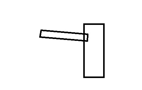

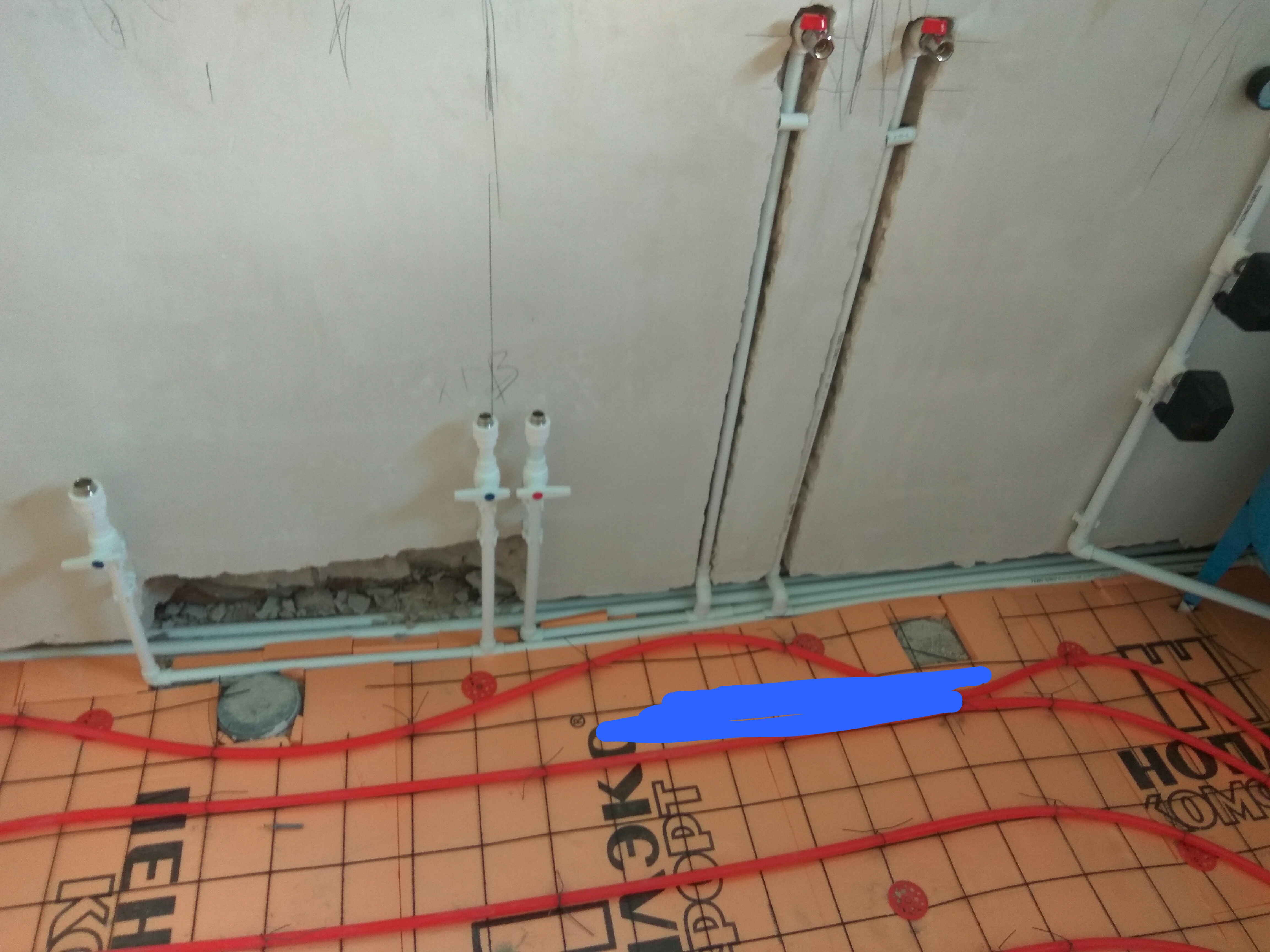

сколько трубы заводить внутрь 110 ?
Там трубы не может быть, длины отвода, вставленного плотно в отверстие заглушки достаточно.
Про линейные разширения тоже не пугайтесь, на таких коротких расстояниях они не работают, даже при теплем поле. Если, очень страшно, то есть самоклеющие сантехнические ленты шириной 50мм и толщиной 3мм, обклейть трубы и все подвижки, которых не будет в стяжке на коротких расстояниях, подвинутся при их помощи.
