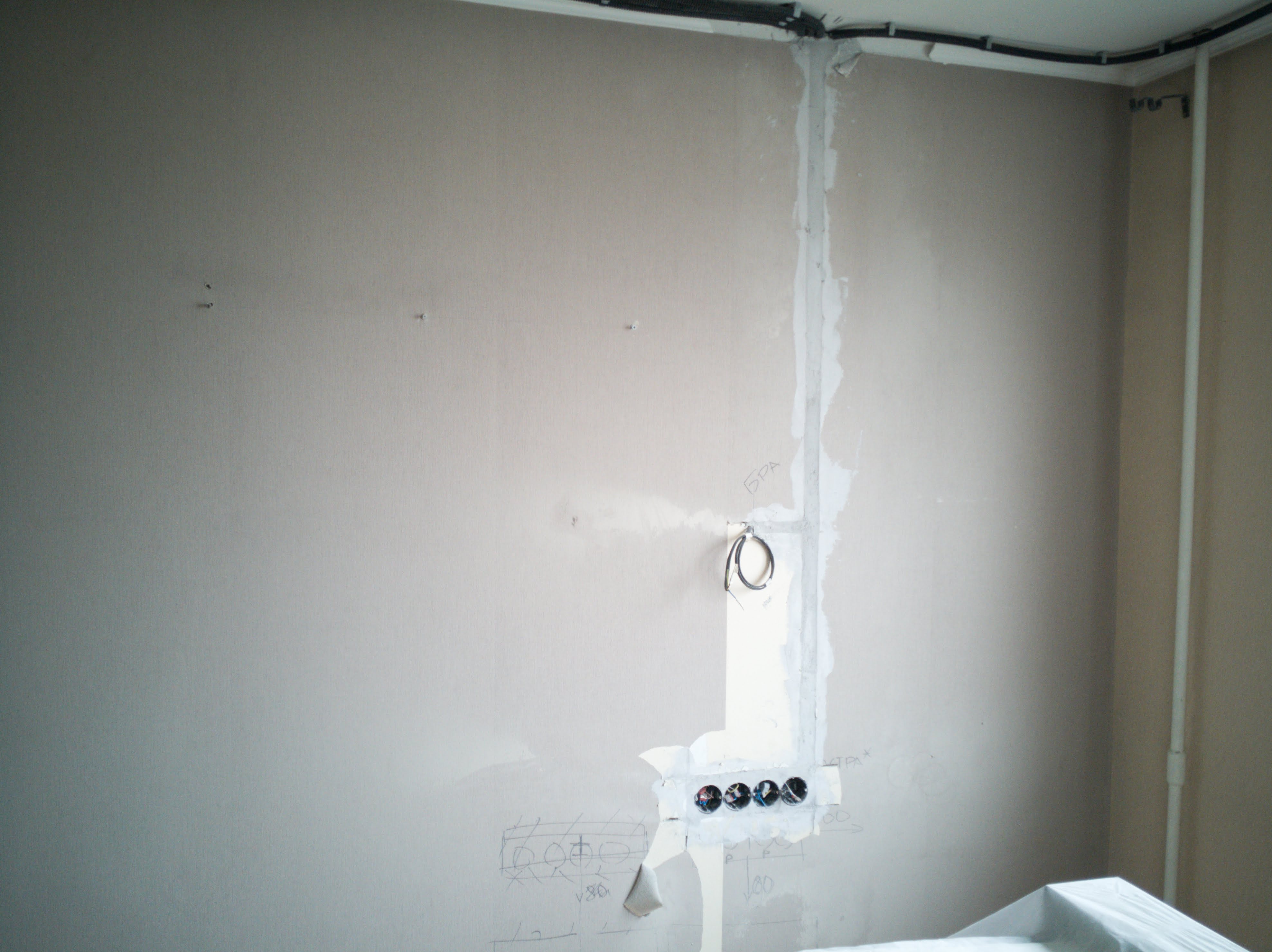

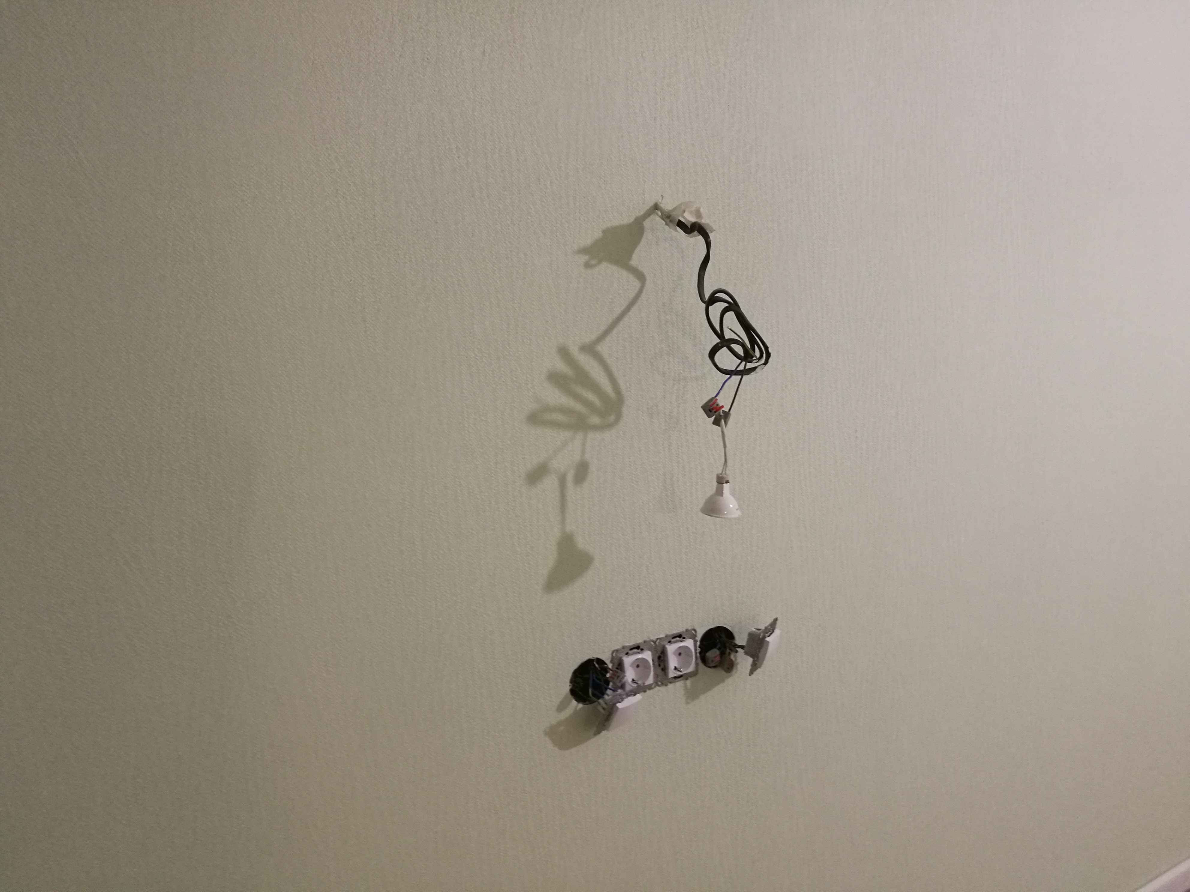

igor1, К сожалению, коммутация почти вся без монтажных коробок. От чего огромный перерасход провода (вместо 3х жил к подрозетнику тянутся 6, как минимум). Это, наверное, отчасти мой косяк - не обсуждали, но когда провод закончился, я почуял неладное :) Но было, естественно, поздно. Насчет проводки - все по потолку, но механизмы ставятся после финишной отделки, как вы понимаете. Поэтому, все так, как есть :)
P.s. Фото проводки до отделки и после
johov
johov
Регистрация: 16.07.2018
Сообщений: 20
20.07.2018 в 19:02:44
igor1, Разводка по потолку, без "распаечных" коробок. Вся коммутация через подрозетники. От этого огромный перерасход провода. Провод в стене без гофры (электрик сказал, что если в гофру класть - он за прочность стен не ручается). Установка механизмов после финишной отделки, отсюда все вопросы про "как быть с тем, что есть?" а не "как сделать хорошо?" P.s. Фото до отделки и после

johov написал: Фото проводки до отделки и после
Я бы сменил эту проводку, по виду она сделана в пнд-гофре.

Radio написал: сменил эту проводку, по виду она сделана в пнд-гофре
поддержу; у ТС какой-то затейник потрудился :D вот симпатичный :) вариант, кстати (если ПНД) ссылка

Radio, ZooZoo, а что не так с пнд-гофрой?

johov написал: что не так с пнд-гофрой
черная горит ярким пламенем

johov написал: а что не так с пнд-гофрой?
Было бы намного разумнее (и экономичнее!) выполнить монтаж вовсе безо всякой гофры. Использованием этой всё испортили: примерно как сип в квартире проложить.
Если кому-то кажется, что гофра на потолке нужна, то почему хотя бы не купить серую, как все? :)

ZooZoo, ИМХО, вот тест, более-менее похожий на реальное поведение проводов (где открытого огня не бывает) https://www.youtube.com/watch?v=h0iF8xS13-I
Полиэтилен - т.е. возьмите любой пакет, типа "Пятерочка", да поднесите пламя от зажигалки вовсе ненадолго - займётся быстро... С горящими каплями...
