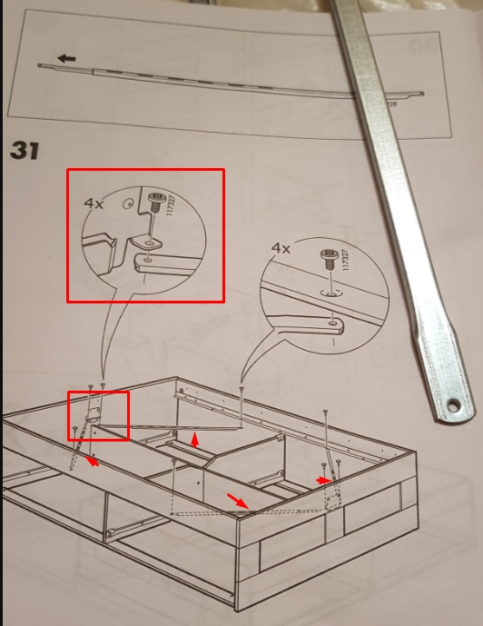

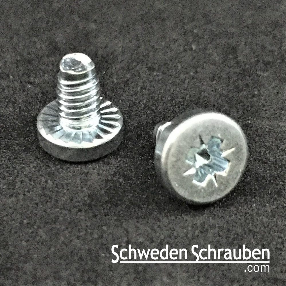

Добрый день) нужен саморез, который выдерживал бы большую нагрузку. Для фиксации растяжек для кровати(https://pp.userapi.com/c845016/v845016970/a42f5/y1LuaOlQ7uk.jpg). В комплекте были такие: https://image.jimcdn.com/app/cms/image/transf/none/path/s1381333bcf946abe/image/i342e842d562a8d0b/version/1524067936/image.png, но они не подошли. Требуется что-то похожее. Буду очень благодарна, если кто-то поможет.

Крепится железо к железу? Возьмите болты с самоконтрящимися гайками.

Так на вашей схеме не саморезы а болты. Их и берите. Наверное м5 или 6.

Это икеевская кровать. Хлам. Во-первых, сами растяжки хлипкие, ничего они реально не держат. Во-вторых, металл профиля полное гавно. Винты в них и правда долго не держатся. В итоге ломает или растяжку, или вырывает болт. Чтобы кровать имела жесткость, можно алюмниевой полосой стянуть рельсы в нескольких местах. Крепить через болты с гайкой. Есть у данных кроватей такая проблема, выглядят красиво, но гуляют под нагрузкой. Потом еще реечное дно начнет проваливаться, когда царги сильно заиграют. А еще центральная балка скрипит, я ее солидолом мазал. Промучился с такой кроватью 10 лет и отдал ее кому-то. Кровати это пожалуй худшее из мебели, что есть в икее.

Почему это не подошли? Всегда подходили а у вас не подошли? Это не саморез а винты, в магазине их есть
