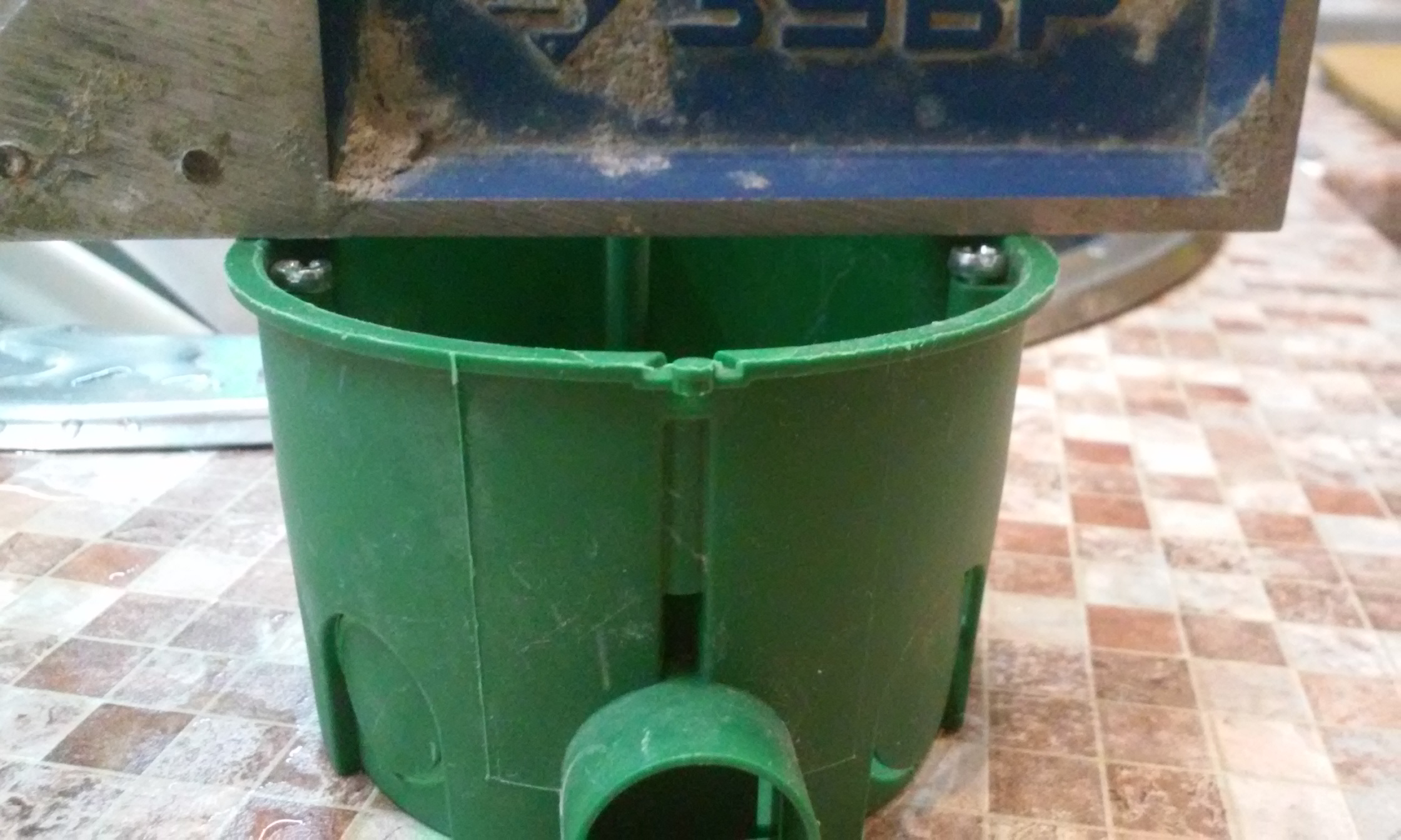

bnmuyt написал: Или вообще шурупы оставлял
Не, я так пробовал, мне показалось неудобным. Ну и ещё бумажку подкладывал, чтобы извлекаемая штукатурка по возможности минимально на обои попадала)))...
Оставляю шурупы, если шлицы забились ножичком прочищаю, секундное дело.

menket написал: вот не понравилось мне, как на видео он в конце обмазывает. Отверстия же для крепежных шурупов не почистишь, как внутреннюю часть подрозетника.
Их и не надо чистить. Он обмазывает абсолютно грамотно. При установке розеток достаточно ткнуть каким-нибудь шилом, чтобы только обозначить углубление. Саморез сам всё прочистит.

ser6672 написал: Оставляю шурупы
Вообще они мешают нормально вмазать в уровень стены, хотя при определенной сноровке можно и с ними. Но без них намного удобнее :)
Так мешают же вмазать по-нормальному, на кой их оставлять?))) Это же закон механики - любая выпуклость в месте работы чего-то - не айс и не гуд!)))

В Шнайдере они не выступают.
Поработайте с такими, к "хегелям" с "гусями" не вернётесь.
