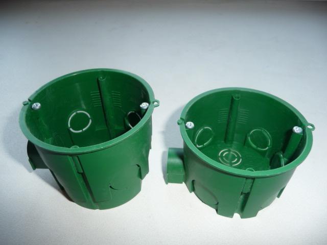

Ок. Мне не сложно повторить без этого слова. Надеюсь, слово из шести букв более легально. Итак, хегель - дерьмо. Это кратко. Более подробно. Какой чудак придумал эти чудацкие выступы внутрь стакана, из-за которых, если клиент купил ЭУИ с лапками, то эти самые лапки приходится удалять повсеместно на этих ЭУИ, иначе они не лезут в стакан?

Костян челябинский, какие выступы, что туда не лезет? :eek: Туда даже хит спокойно лезет со своими кондовыми лапищами, не то что скромные лапки всякой буржуазии. Вы явно говорите за какие-то надуманные проблемы, которых нет.

Костян челябинский, да ЭУИ туда лезет, но вот если надо немного покрутить, то упираются лапки, это есть.

Костян челябинский, такое неудобство только при горизонтальной установке. При вертикальной ничего не мешает. А так - да, на некоторых механизмах и пластик подрезать приходилось.

spaceeggs, дык при установке в блоках только горизонтально и получается

Костян челябинский, ну а я-то что делаю не так? Почему об ужасных неудобствах хегеля узнал только от вас сегодня, хотя использую их черт знает сколько? :)
И какие там выступы?.. Они не выступают внутрь более выступов для саморезов, кои есть везде, и везде на одинаковом расстоянии друг от друга.
У шнайдеря практически то же самое: винт, за ним тоннель.

Radio, я не могу ответить на ваш вопрос. Какую серию ЭУИ вы используете обычно? Может у нее нет лапок? Может у нее лапки в сложенном состоянии уже, чем у тех, что приходится применять мне? Да, этот выступ не больше наплывов для саморезов. Но шире. И если канал для саморезов попадает ровно в V-образный вырез на лапах, то выступ в хегеле уже не даёт нормально установить многие изделия. Не говорю, что все. Все я не пробовал. Но большинству Шнайдера, например, нужно лапы ампутировать

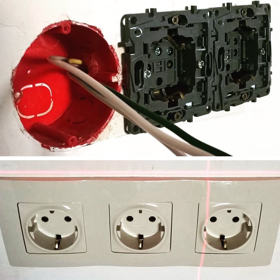

Костян челябинский написал: Какую серию ЭУИ вы используете обычно? Может у нее нет лапок?
РАЗ-НЫ-Е. Какие заказчику понравятся/приглянутся/будут по карману. Без лапок редкость, в основном берут всякую бюджетку, начиная прямо с хита. На снимке этика, лапки на месте.
Костян челябинский написал: Может у нее лапки в сложенном состоянии уже, чем у тех, что приходится применять мне?
А что такого экзотичного приходится применять вам?
Костян челябинский написал: И если канал для саморезов попадает ровно в V-образный вырез на лапах, то выступ в хегеле уже не даёт нормально установить многие изделия.

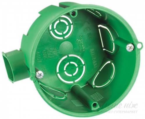

Смотрим на шнайдер, у него та же конструкция.
Костян челябинский написал: Но большинству Шнайдера, например, нужно лапы ампутировать
Ни разу не приходилось. Вообще все современные лапки в сложенном состоянии не выходят по ширине за габариты механизма.
С другой стороны, бытует мнение, что лапы нужно откручивать сразу и без разбора во всех случаях, кроме, собственно, установки в древний подрозетник.
Дескать, задирают провода, мешаются и все такое, вплоть до кз. Имхо тоже не от большого ума и великих навыков поветрие, однако многие эту точку зрения разделяют.
