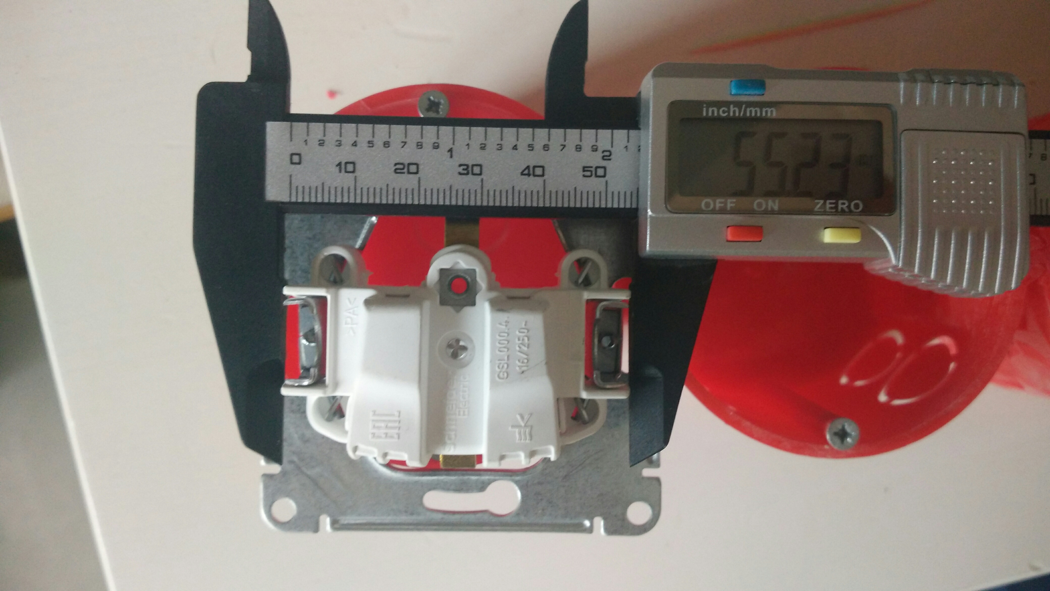

Radio, даже не по себе как-то от разговора на подобную тему)) Так нагляднее будет
А у Шнайдера тоненький канал под винт, который ничему не мешает
Radio

spaceeggs написал: Так нагляднее будет
Нисколько не нагляднее, потому что эта штучка спокойно входит в ту. :)

spaceeggs написал: у Шнайдера тоненький канал под винт,
Всё дело в толщине канала? Обалдеть. :)

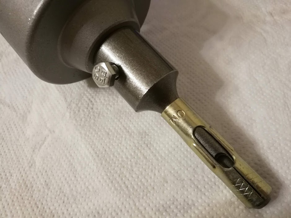

За неимением перфоратора с SDS+ взял распорную трехлепестковую часть анкера 10/12 и получил вот что для использования с обычной дрелью:

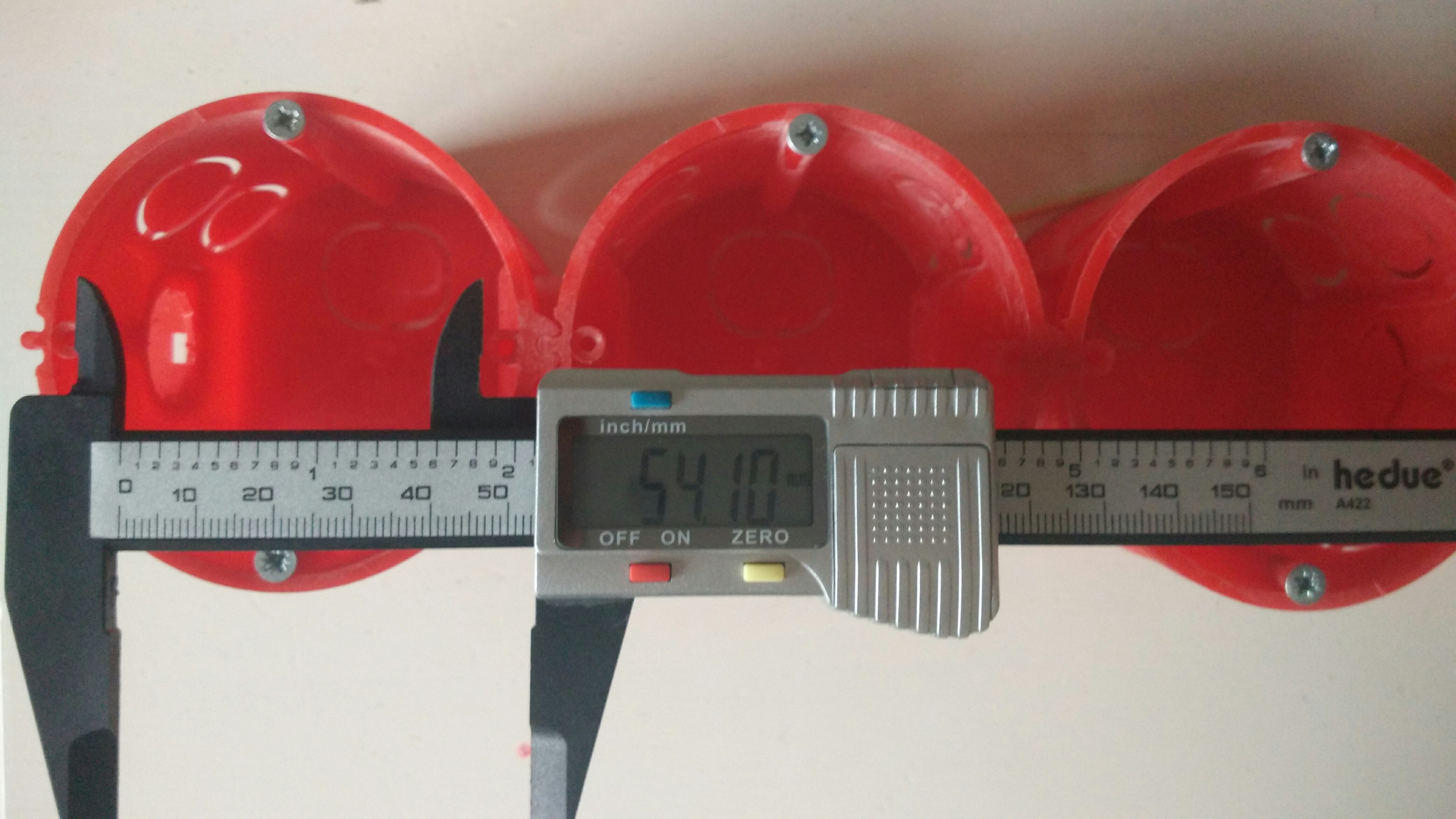

Radio, я говорю о красоте в последнюю очередь.
Они имеют расширенное пространство внутри, позволяют произвольно корректировать наклон винтов и их заглубление в очень широких пределах. Имеют регулируемую глубину, крышку в комплекте, радио метку для их поиска. При точном сверлении их вообще можно ставить в бетон с минимумом гипса.
И да, они очень красивые.

На самом деле подрозетники от хегель весьма хороши при малой цене. Не знаю чем коллегам они не угодили.
