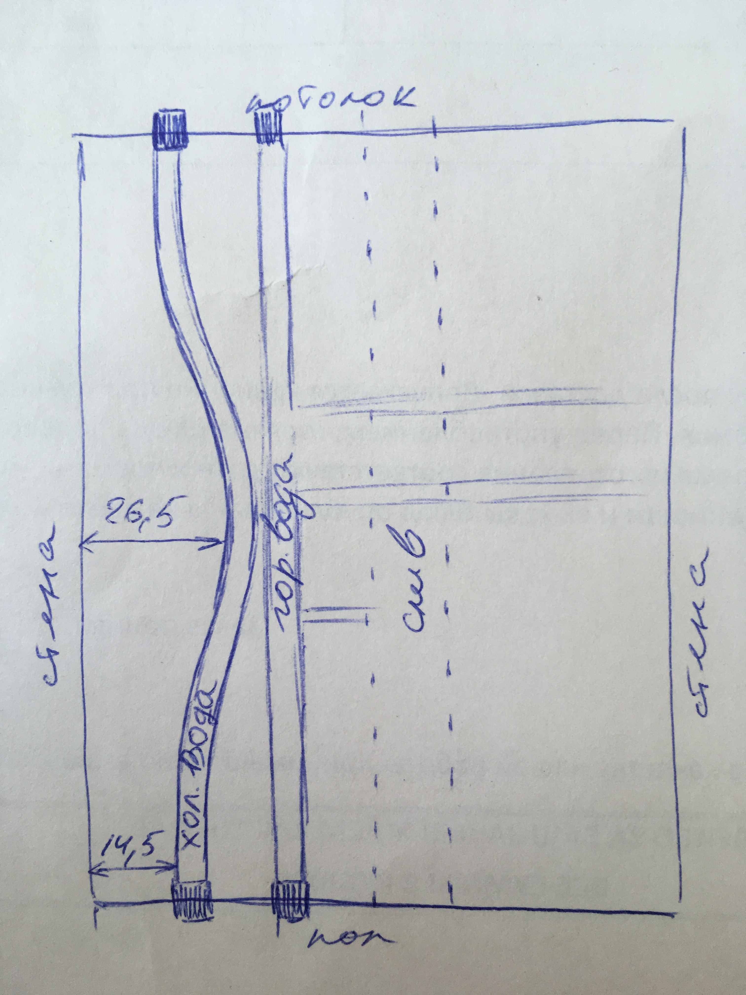

Добрый день, подскажите по интересующему вопросу:
Раз в месяц списываю счетчики по двум стоякам (кухня отдельно, ванна+туалет отдельно) Заметил недавно, что труба холодной воды из полипропилена, которая идет по всему дому, имеет прогиб - сантиметров 15 от вертикали по центру. Месяц назад, да и раньше такого не было. Снимаю показания и заметил бы. Тут трубу повело и немного сместило отводы с счетчиком.
Сразу же вызвал сотрудника ОДС. Пришел, посмотрел, сказал все норм, ничего не лопнет, только внешний вид не презентабелен.
Стояк не крепится к стене никакими кронштейнами, конкретно у меня компенсаторов нет. Труба идет насквозь из стакана соседей снизу в стакан соседей вверх.
С трубой горячей воды все окей.
Маркировки трубы на моем участке нет, отгибал защиту от конденсата - смотрел. Поэтому не могу сказать усиленная ли она алюминием или нет.
Вопросы: 1) Следует ли что предпринимать или оставить так как есть? На внешний вид изгиба все равно, но боюсь мало ли что произойдет. 2) Насколько понимаю, прогиб мог появиться ввиду веса самой трубы с верхних этажей. Неужели нет фиксации и она в любом случае просела бы, просто не повезло именно на моем участке и я все это поймал?
Спасибо заранее за ответы

nakip, вопросы риторические в общем-то. Нарушена технология монтажа - крепление трубы к стенам обязательно, вероятно с вышележащих этажей она и просела.

Что нарушена технология - это понятно. Интересуют работы с моей стороны - надо ли мне делать какие-либо крепежи? С другой стороны, я не смогу ее никак вернуть в исходное положение

nakip, закрепить обязательно. В процессе всёгивания в хомуты и излишки могут уехать обратно вверх.

nakip, разумеется слова «погляделкина» ничего не стоят. Лопнет или нет незакреплённый стояк (или любой из отводов, на которых он висит) - кто ж его знает. Есть правила монтажа пластиковых трубопроводов, они нарушены, последствия - слабо предсказуемы, какой комплекс мер предпринимать - Вам решать.

В общем: Пришла комиссия в составе уже зам. начальника Управляющей компании и сантехника от них. Посмотрели, покачали головой, сказали ничего страшного. Никакие бумаги о том, что заявка принята и тому подобного мне не дают. Говорят все отмечается у них в журнале по номеру заявки. Говорят если что случится, то обращайтесь - виноваты будем мы в любом случае(т.е. управляющая компания).
На вопрос "Почему такое произошло?" ответа не было. На предложение "Не желаете ли сходить по этажам, на чердак, выяснить причины" последовал отказ. Якобы изгиб в моей квартире, они и пришли меня смотреть. Сам ходил по этажам: -у соседей сверху поехал счетчик вниз, сама труба прямая -соседи снизу - никаких изменений. Видимо потому, что на моем стакане все остановилось.
Так что, "будете умирать - звоните". Никто ничего делать для предостережения аварии не будет.

набросок для понимания
