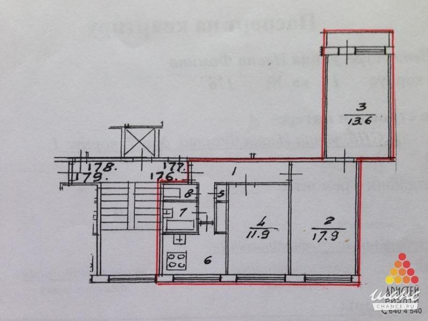

Не пинайте сильно, правда искал и не нашёл.
Нужна схема электропроводки в домах серии 1ЛГ-600 "Дом-корабль". Схема квартиры примерно такая, но с увеличенной площадью кухни:
Электроплита не знаю как подключена. Комната 3 по отдельной линии или фазе (не знаю). Кухня 6, туалет 8, ванная 7, комнаты 4 и 2 на одной линии.
В коридоре около входной двери распределительная коробка в стене сделана со скрутками. Счетчики и автоматы на лестничной площадке.
и да, может это потом кому-то ещё пригодится.

Ikarius написал: Нужна схема электропроводки в домах серии 1ЛГ-600 "Дом-корабль".
Безнадёжное занятие. имхо. У меня серия 1-ЛГ 606М, проводку искал трассоискателем... просто так, ради интереса, ибо передёргивать коридорные линии - занятие слабореализуемое. Единственно, чем воспользовался, это вертикальными каналами к выключателям и к розеткам, так как новые места установки почти совпадали со старыми... грех не воспользоваться ... ;) Всё остальное по потолку комнат и коридоров, ибо "потолочные" старые линии с поворотами не заменяемы.

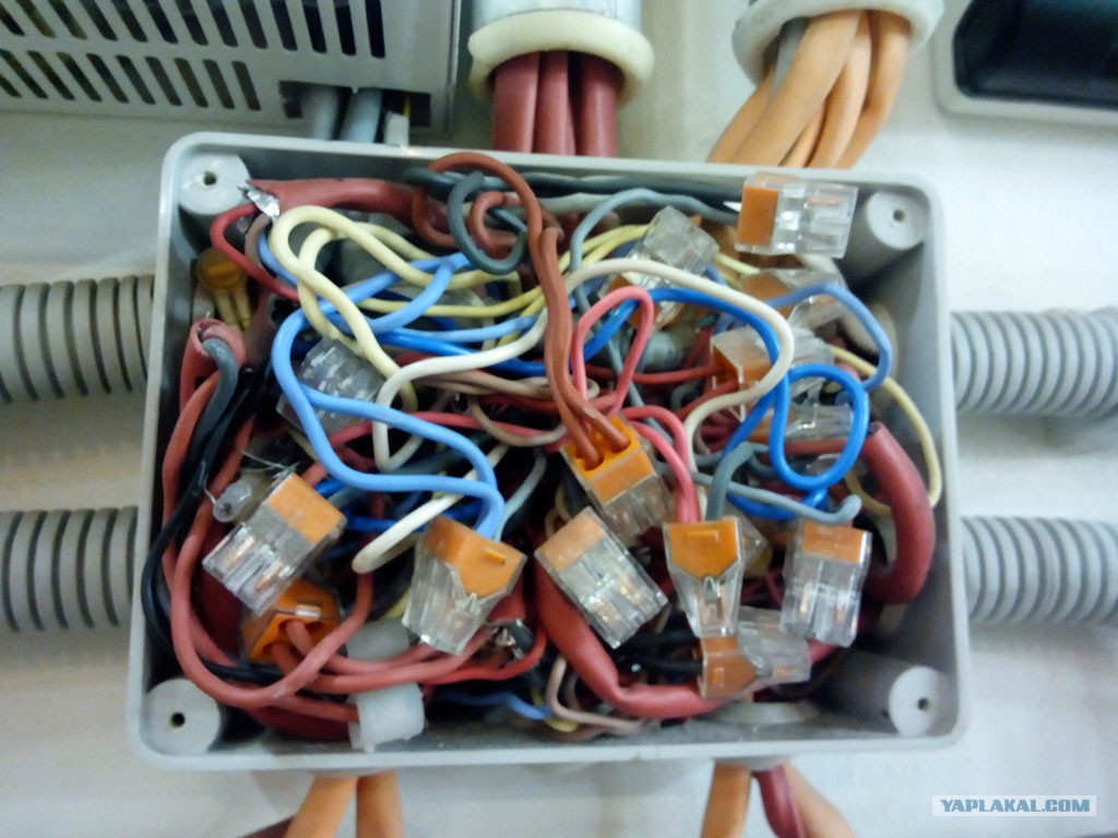

sebastin, Собираюсь сделать внутриквартирный щиток с автоматами, дифами, реле напряжения и перебрать эту чёртову мешанину в распределительной коробке. Представьте себе что-то подобное, только на скрутках, изоленте, "соплях" и т.п. трэш сделанный еще в советские времена на скорую руку.

Ikarius написал:
sebastin написал: А для чего Вам нужна такая схема? Что именно с помощью нее хотите решить?
Ikarius, А какой смысл делать щит и подключать к нему, как я понимаю, старые алюминиевые провода?

MaSeVi, Судя по всему, речь идет о распаячной коробке в помещении, ее, кроме как клеммниками/другими соединителями - наполнить нечем. Автор пишет что хочет поставить щит, подключив его к имеющимся проводам. Так как речь идет о , еще советских, проводах, предполагаю что они алюминиевые, так не проще ли заменить проводку полностью, а то получается половинчатое решение)
