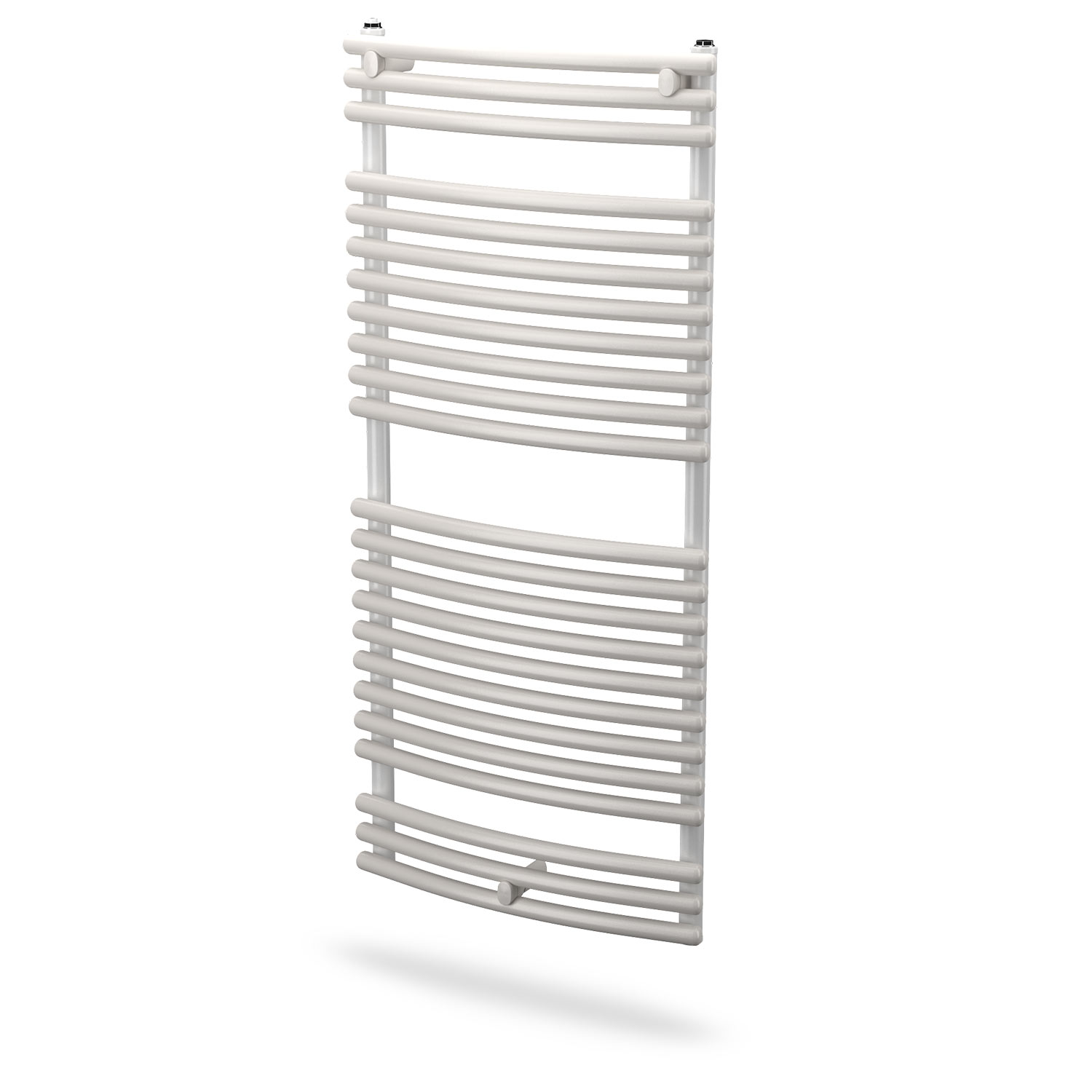

Уважаемые мастера, нужен Ваш совет. У меня полотенцесушитель "лесенкой" Purmo Santorini C. Подача слева вверху, обратка справа внизу, слева внизу хочу установить ТЭН. Пользоваться им планирую в летний период, когда котёл отопления буду отключать. В инструкции написано, что в таком случае один из кранов СО необходимо закрыть. Вопрос: какой именно? И ещё вопрос: как обезвоздушить такой полотенцесушитель? Кран маевского справа вверху, но выйдет ли весь воздух из горизонтальных перекладин?

Vodnik, кран - любой, но пожалуй лучше верхний. Воздух выйдет.

Mazayac написал: Vodnik, кран - любой, но пожалуй лучше верхний.
нижний, на случай аварийной потери воды в системе...

BV, да, верно. Я пытался ограничить конвекционный нагрев «лишних» труб, а про возможное осушение ТЭНа забыл.

Оба аргумента понятны. Подводка к полотенцесушителю за стенкой идёт снизу. ТЭН (Terma MEG) имеет защиту от перегрева и от работы в сухом радиаторе. Но безопасность превыше всего - буду перекрывать снизу. Спасибо!
