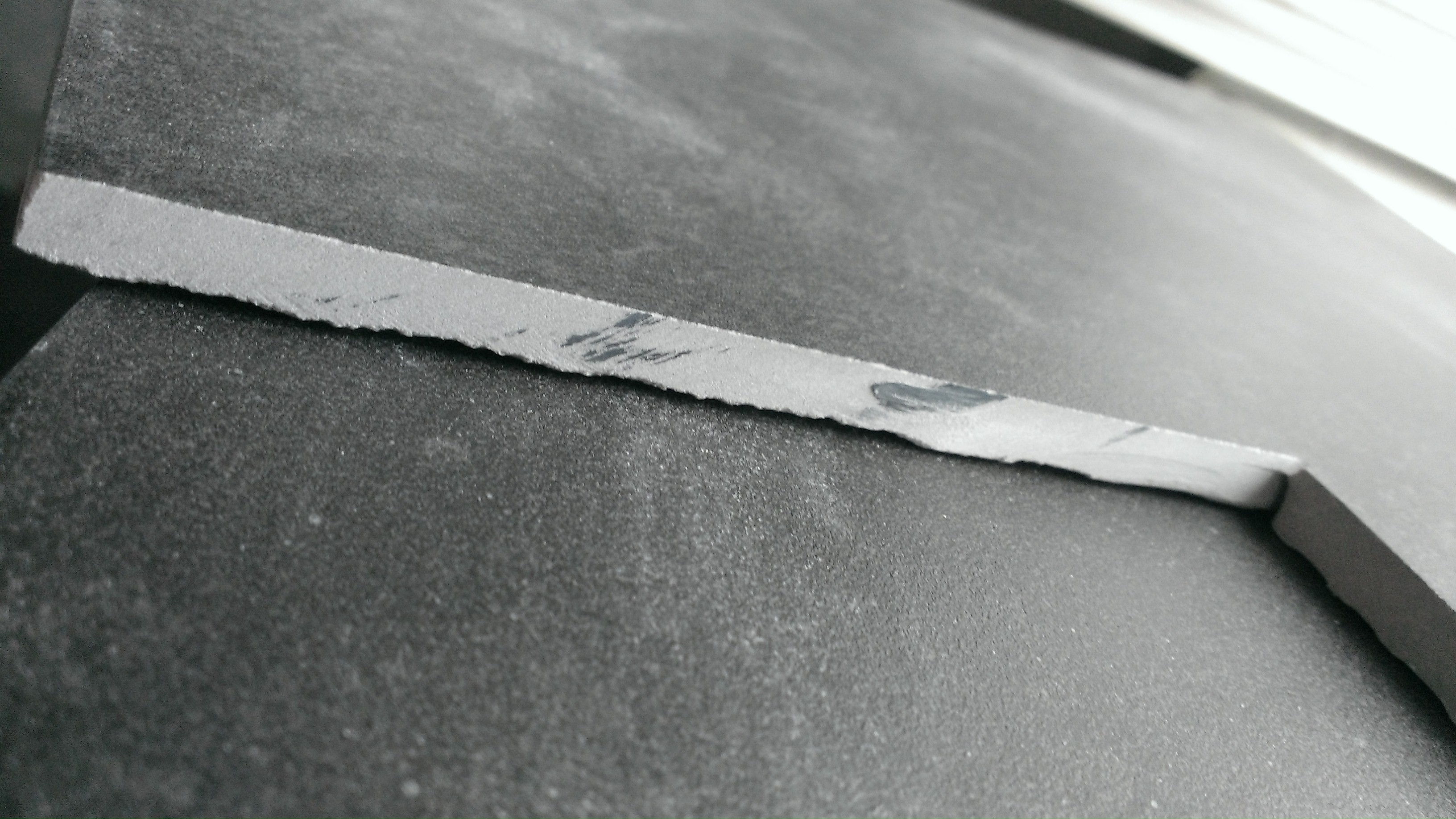

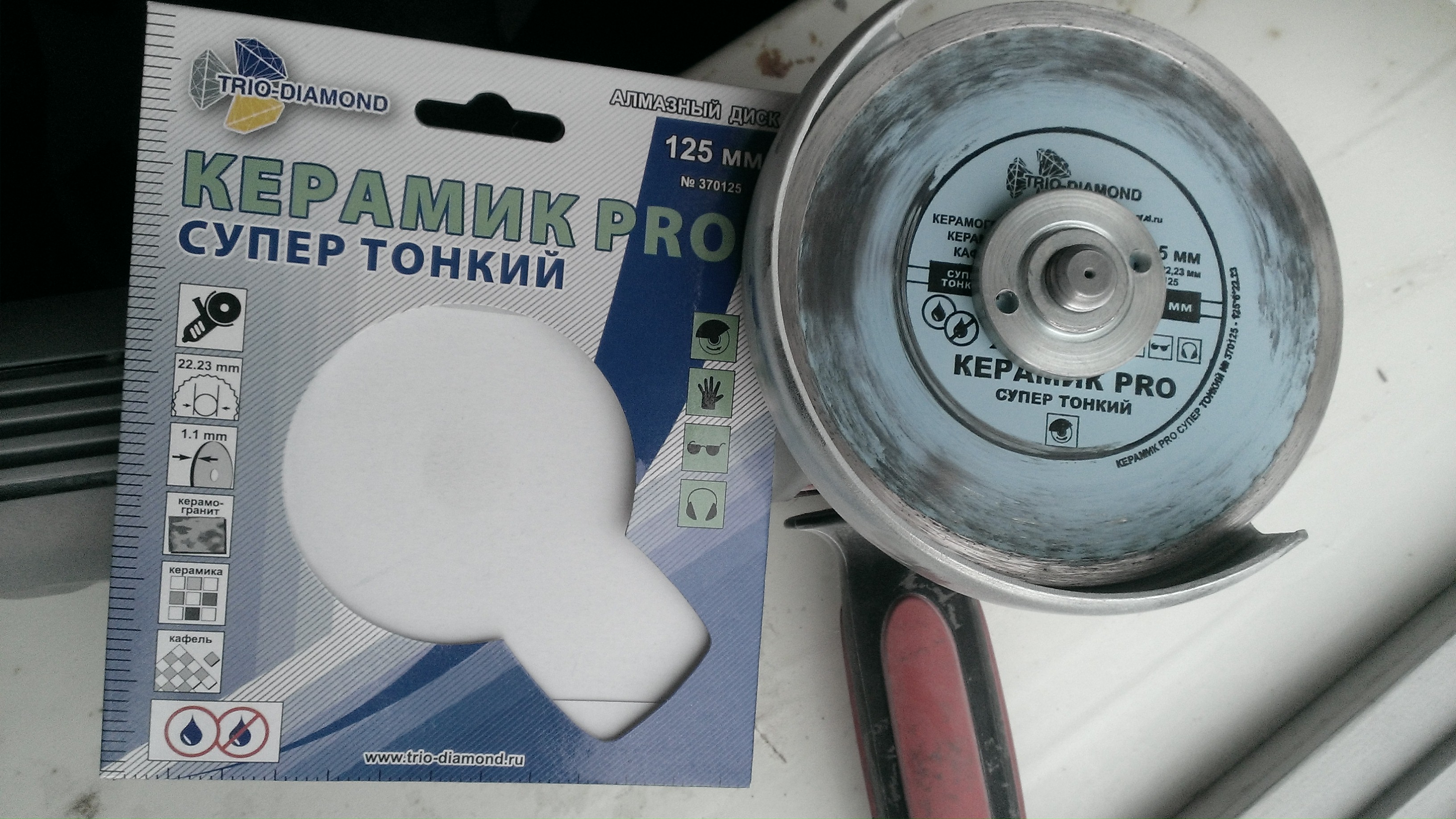

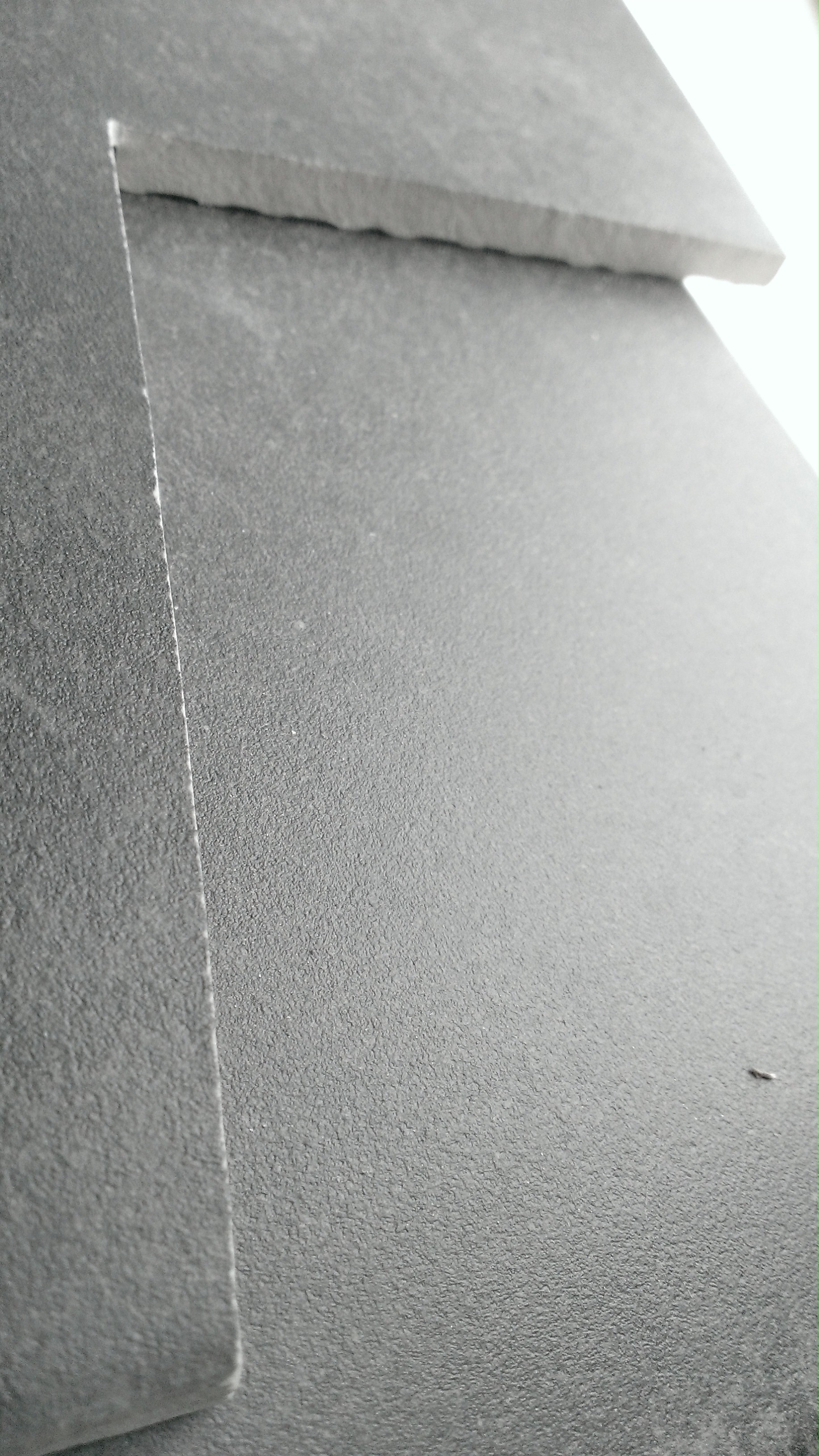

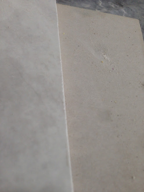

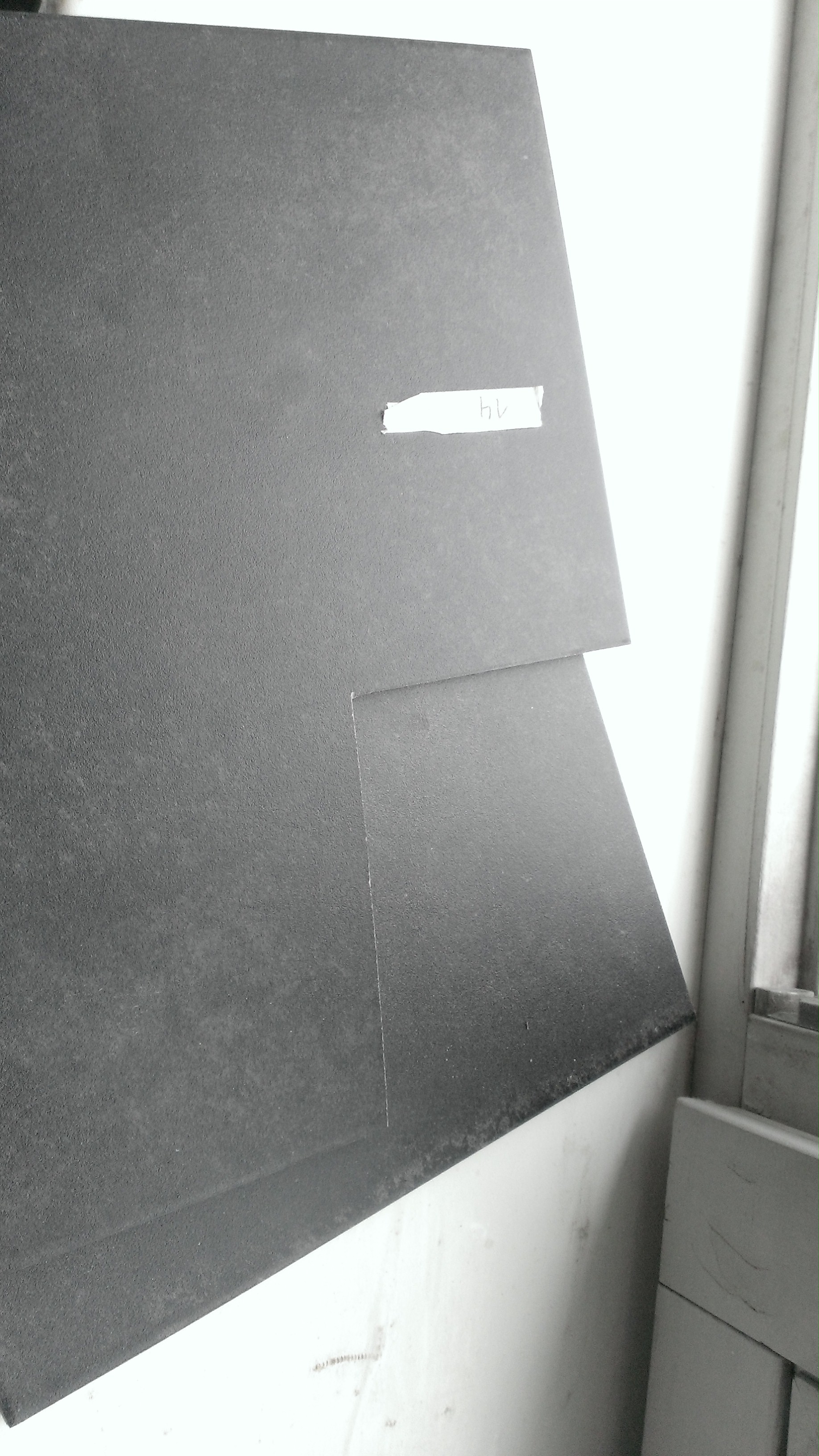

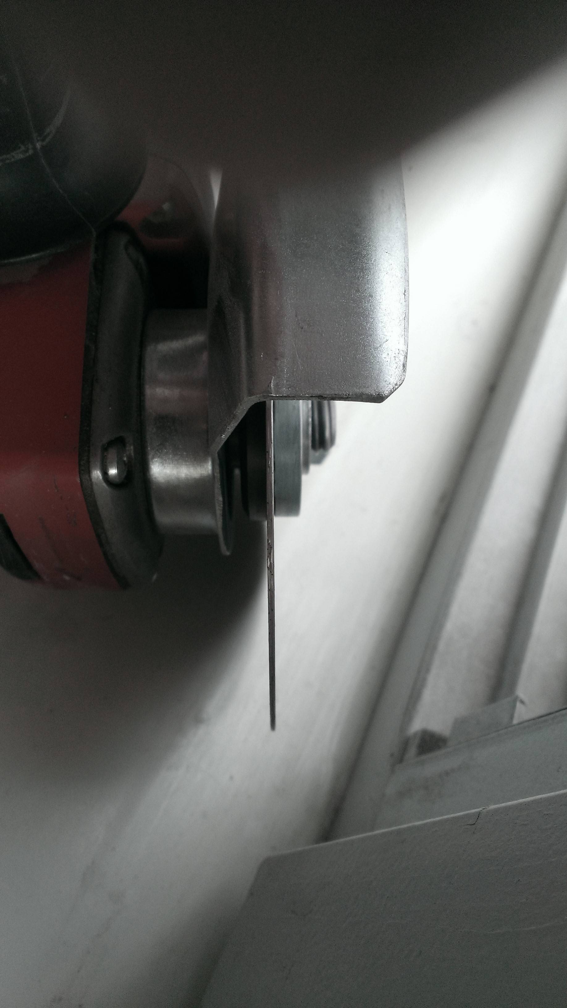

05.08.2018 в 20:58:23
Я тут уже хвастался диском за 300 руб., похвастаюсь им и здесь:
Диск реально очень тонкий, резать им одно удовольствие: пыли мало и при желании можно даже по дуге запилить (он немного гнется).
На фото керамогранит Керама Марацци стороной 30 см и толщиной 8 мм:

TAB, рез хороший, но не отличный, дистар 5д чище режет в большинстве своем,но от плитки много зависит

FARAON7575, а кстати, на каких оборотах лучше такие работы делать? Я как-то сразу на минимум регулятор поставил, на высоких даже не пробовал.

TAB, я свои ощущения опишу, когда резал синей полуторакилловаткой без регулировки 11000 казалось дофига, сейчас режу небольшим аегом с регулировкой на средних и высоких оборотах
