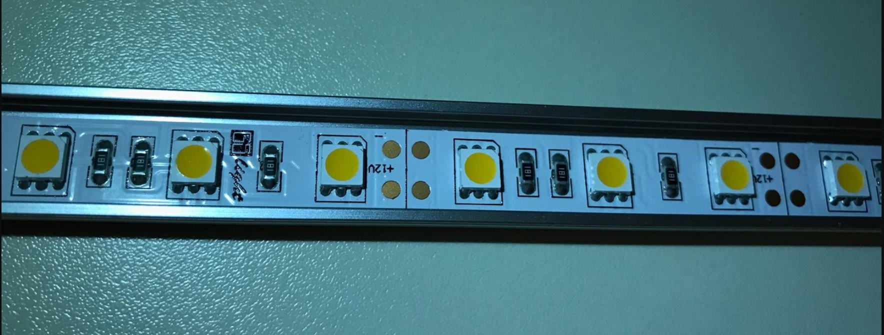

Два года назад поставили на кухню LED ленту, блок питания вышел из строя. Собрался покупать новый блок, пытаюсь правильно рассчитать какой именно мощности надо выбрать. Не могу понять какая именно LED лента у меня. Помогите пожалуйста по фотографии опознать точно тип Я помню, что это лента SMD-5050. 12 вольт. А вот 30 или 60 светодиодов на метр не могу понять. На самой ленте кол-во диодов в маркировке не нахожу. Вот ее фото:

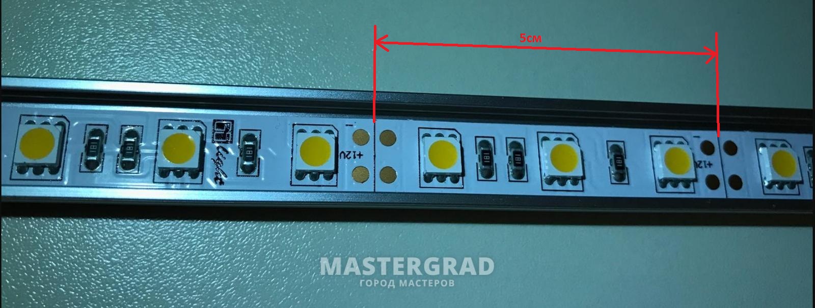

калямба
калямба
Регистрация: 07.07.2015
Тюмень
Сообщений: 808
31.07.2018 в 11:50:12
kp5252 написал: А вот 30 или 60 светодиодов на метр не могу понять
...60 на метр (сегмент нарезки 5 см)
...Поэтому блок питания и проработал всего два года БП грелся при работе, запах посторонний? Если нет - мощность рассчитана правильно, а сгореть мог по другой причине (перенапряжение в сети или деталька бракованная попалась)
