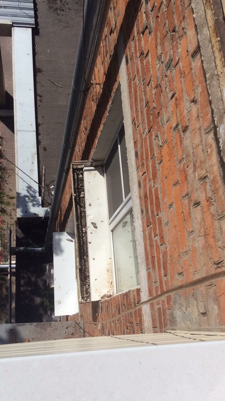

Посоветуйте плз. как оформить окно над цветником, который является частью квартиры. Ну знаете такой микробалкончик в хрущёвке под одним из окон типа для горшков с цветами.
У соседей сделано не просто, а очень просто: поставлены отливы и они занимают половину площади этого дурацкого цветника. Ну в дугу, ни в красную армию.
Может есть элегантное решение?

непонятно. фото соседское можно?

Вот посмотрите:
А ещё ниже видно окно, где отлив очень широкий и накрывает весь цветник.

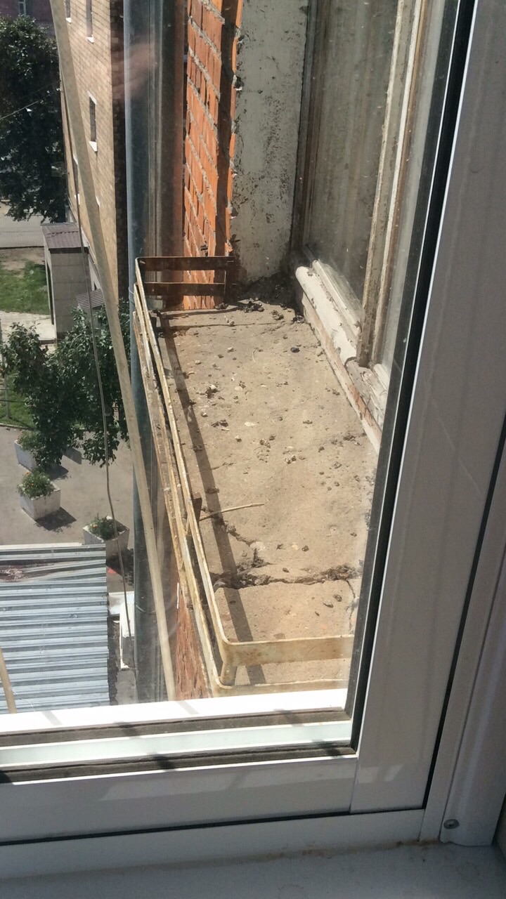

А это моё окно. Штатного отлива нет вообще. А может вообще без отлива обойтись?

у Вас как-бы есть отлив цементный просто.Вы хотите окно снимать и ставить новое?
MrGalaxy
MrGalaxy
Регистрация: 20.08.2012
Тула
Сообщений: 6455
09.08.2018 в 14:08:30
dizelO, да, собираюсь, это последнее окно осталось в квартире непоменянное. Получается надо снять эту цементную мини-стяжку-отлив, установить окно без стального отлива и уложить новую стяжку, которая будет по совместительству выполнять роль отлива?

MrGalaxy написал: dizelO, да, собираюсь, это последнее окно осталось в квартире непоменянное. Получается надо снять эту цементную мини-стяжку-отлив, установить окно без стального отлива и уложить новую стяжку, которая будет по совместительству выполнять роль отлива?
MrGalaxy, почти так, но я бы снаружи плиткой выложил бы.

Не так просто, как сначала казалось. :cool: Снял стяжку, под стяжкой разрушающаяся плита, сгнившие железяки.
Ограждение снял рукой, держалось на честном слове.
Нужен совет что делать дальше и в какой последовательности. И как плита вообще крепится и какого она размера?

MrGalaxy написал: Нужен совет что делать дальше и в какой последовательности.
демонтировать этот цветник совсем . сделать норм окно с нормальным отливом . потом изготовить новый цветник из металла и прикрутить анкерами к стене ( можно как выше , так и ниже отлива )

бракодел, выше отлива нельзя - окно заливать будет, ниже - некрасиво (см. фотку окна моих соседей). :confused:

Если демонтировать плиту, то: 1) полностью или срезать заподлицо со стеной? 2) если срезать частично, то надо ли штукатурить срез? 3) как защитить стальную конструкцию от осадков и влажности?
