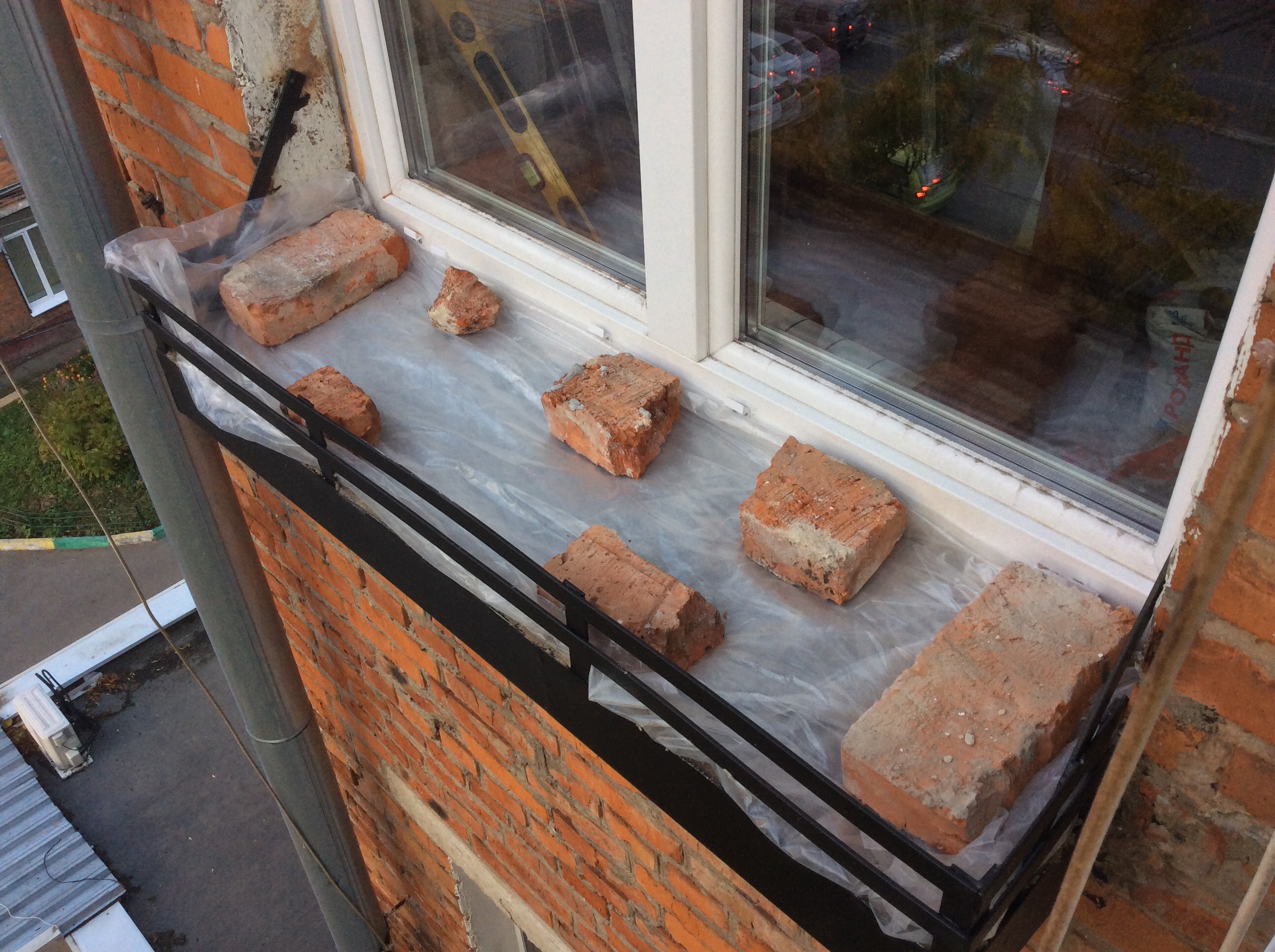

MrGalaxy написал: Выкладываю промежуточный фотоотчёт
Отлично.
MrGalaxy написал: Если только власть до нас не доберётся и не повыгоняет народ из хрущёвок, как москвичей
Надеюсь не доберётся.

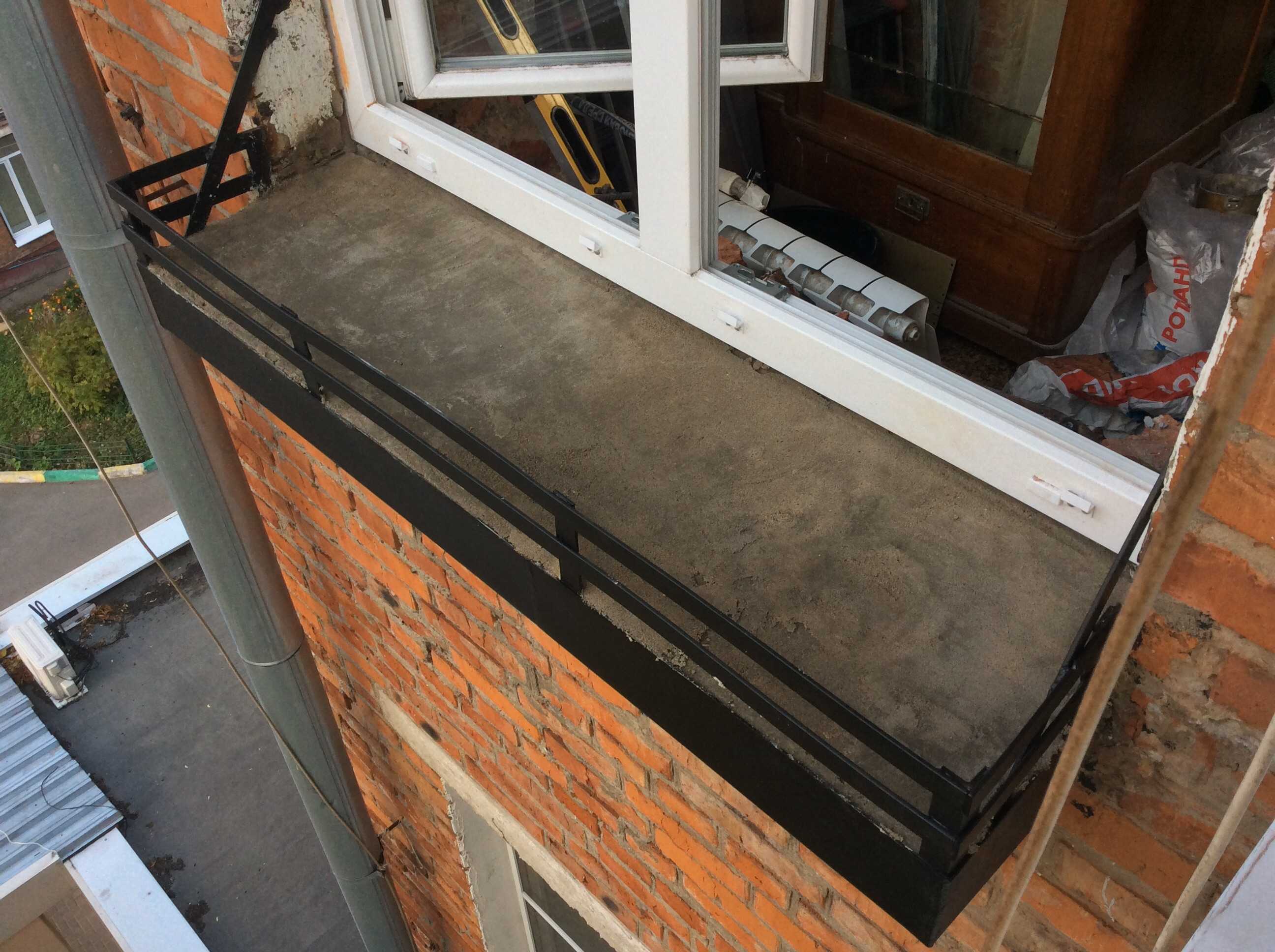

Продолжение фотоотчёта (стяжка тоже не моя, делал тот же мастер, что и ограждение):
Сделана под плитку. Уклон есть.
Сегодня по городу самоваров и пряников обещают дождь, поэтому укрыл:

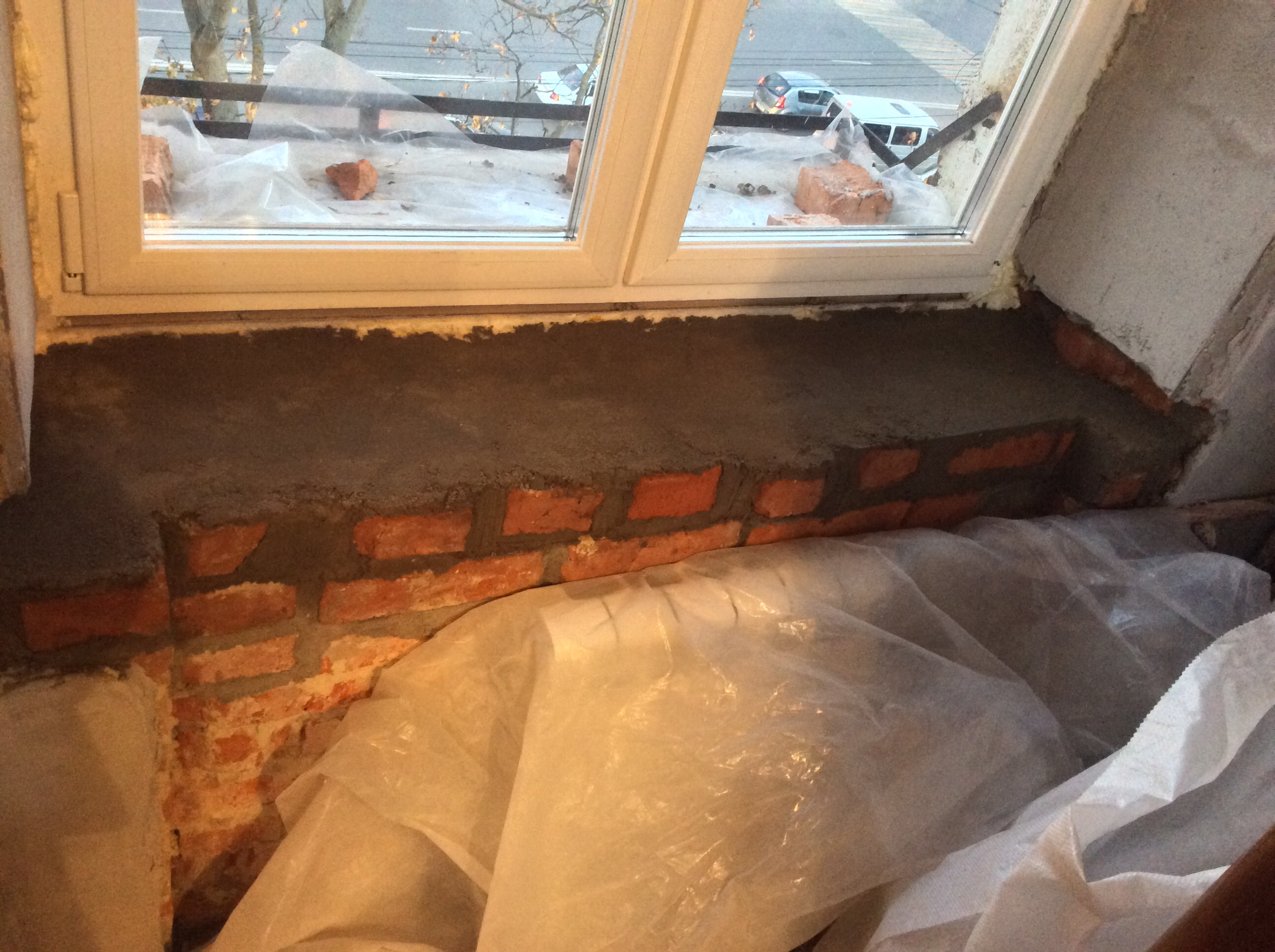

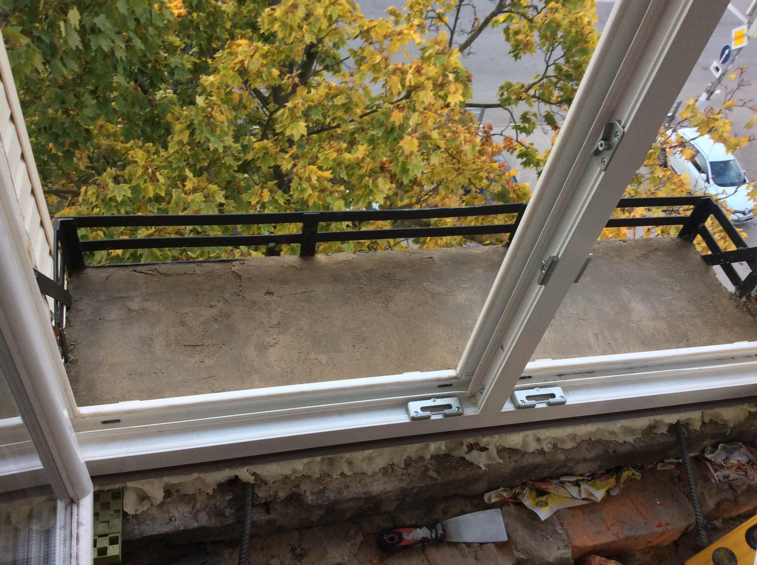

Подскажите, плз. Под плитой почти по всей длине видна сквозная щель из квартиры на улицу (на фото подоткнута газетой). Даже непонятно на чём плита лежит, на песчинках что ли отдельных... Чем её заделать? Пеной нормально будет задуть из квартиры? Трубку туда просунуть поглубже - и дунуть! (Лезть наружу и замазывать эту щель раствором практически невозможно. :( )

Задувайте пеной

Сомнения меня одолевают, плитку я успею уложить или нет... Стяжка до морозов прочность наберёт, а высохнуть не успеет. Клей схватится, а прочность не успеет набрать... Может на весну отложить? Щель между стяжкой и рамой окна всё-равно буду герметиком проходить. Накрою плёнкой на зиму... Или не париться и уложить плитку?

Да. Хотя если ещё два месяца будет +15, то можно и положить.

Покуда стяжка не высохла, промазал её Пенетроном и опять накрыл плёнкой. Под плёнкой, кстати, тоже сохнет, ветер на улице гуляет, выдувает, приходится иногда открывать плёнку и брызгать водой.

Замуровал анкера:
Теперь цветничок не рухнет вниз. :yu:

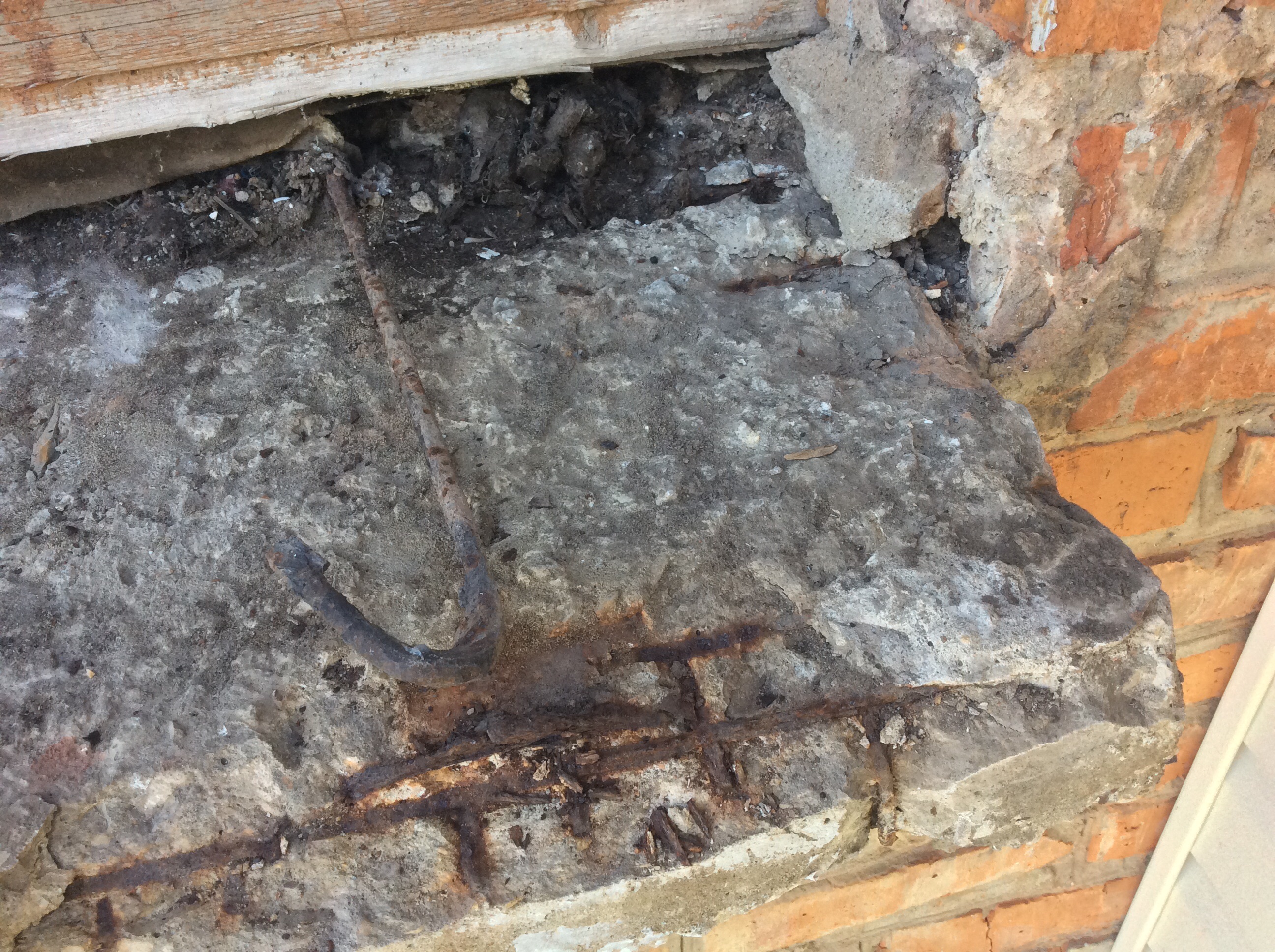

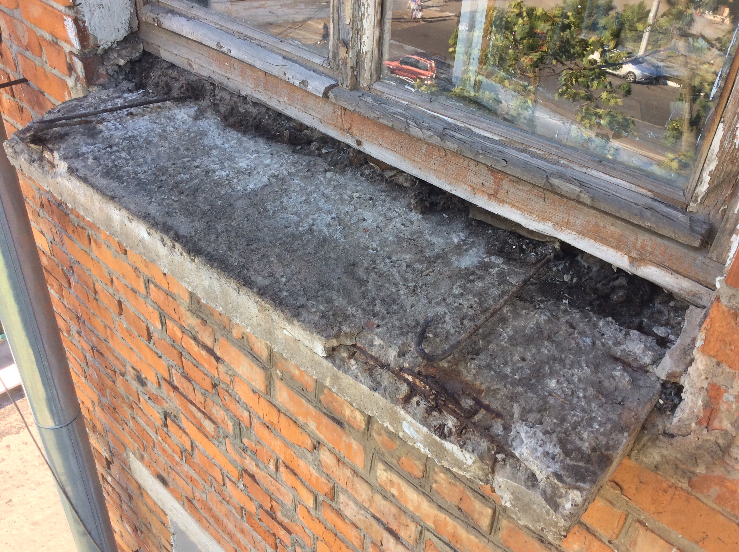

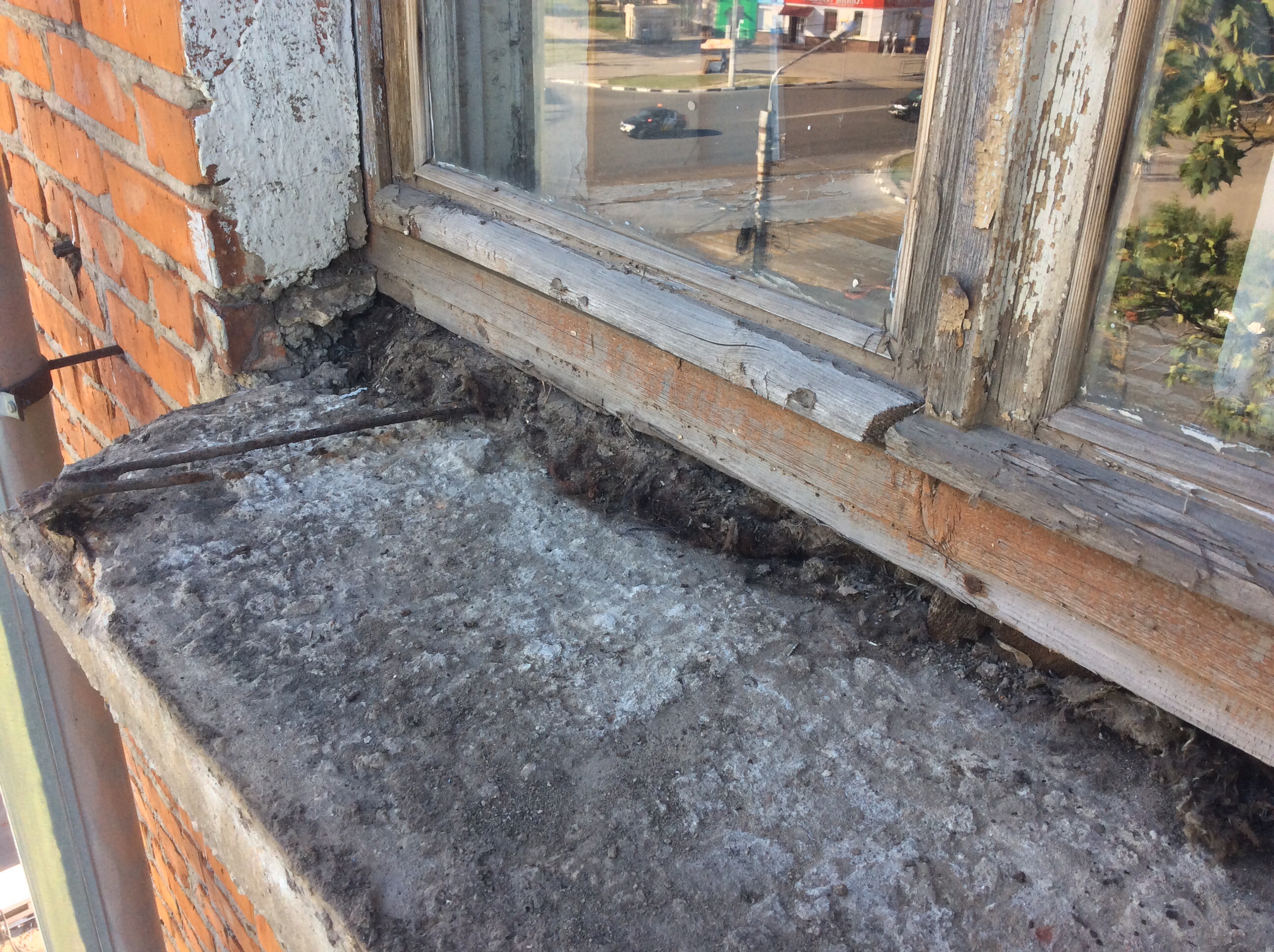

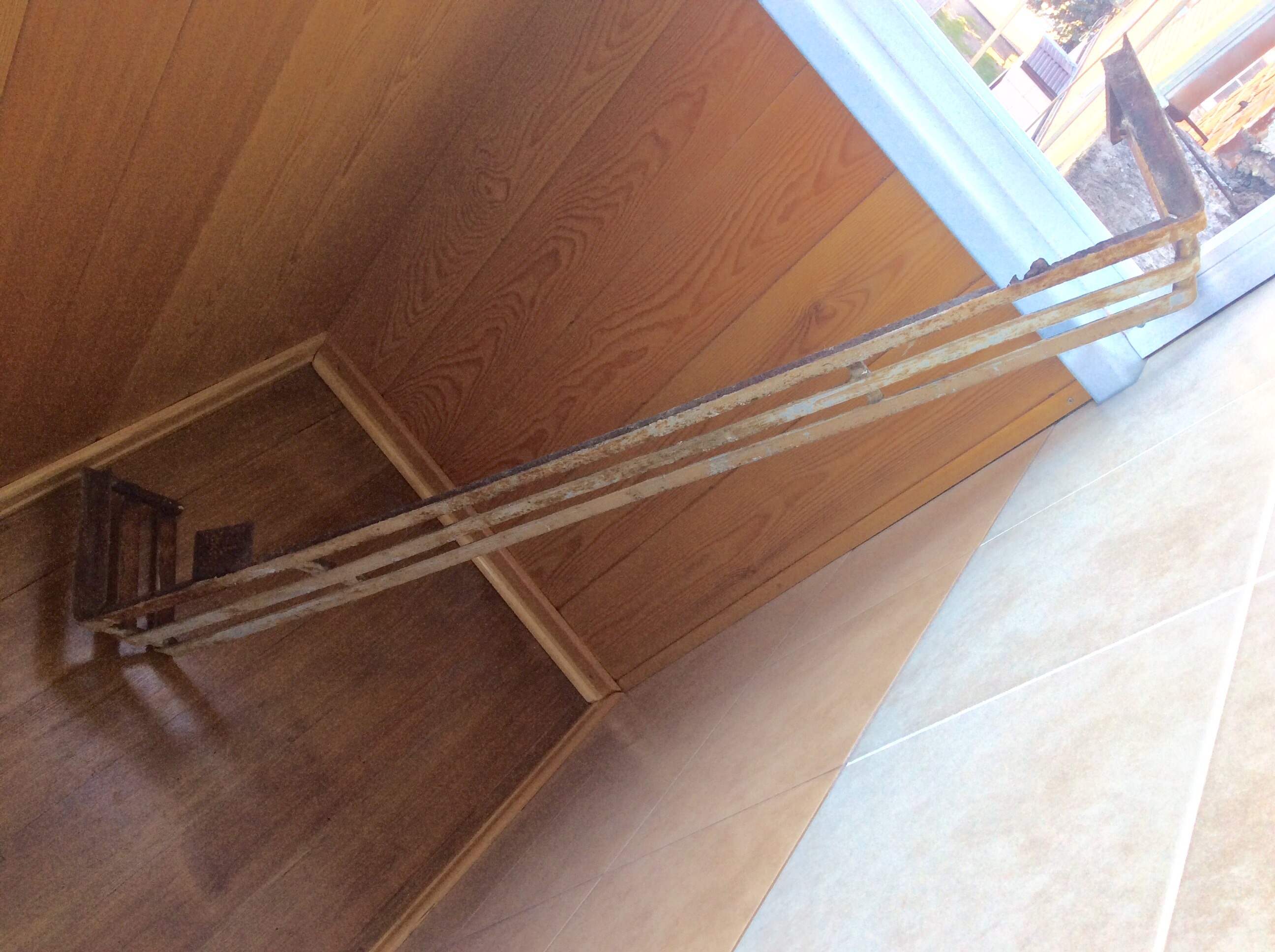

MrGalaxy написал: Не так просто, как сначала казалось. :cool: Снял стяжку, под стяжкой разрушающаяся плита, сгнившие железяки.
Ограждение снял рукой, держалось на честном слове.
Нужен совет что делать дальше и в какой последовательности. И как плита вообще крепится и какого она размера?
MrGalaxy, Посмотрел еще раз фото.... Для меня осталось загадкой, зачем вообще надо было сохранять эту изьеденную временем тяжеленную бетонную плиту и так тра...ся с ее укреплением, усилением, замаками пенетроном, и стяжкой? Оставлять это грузило свисающее за пределы стены над головами людей? Зачем нужно это мостище холода под окном, проходящие внутрь помещения? Почему нельзя было выкинуть эту плиту, восстановить толщину/высоту стены снаружи теплым откосом, или еще проще - кирпичем, сделать стандартный отлив, а поверх него закрепить за откосы сварной цветник в разы легче существующей конструкции? При желании на дно цветника уложить любую подходящую панель - да хоть часть подоконника и использовать как есть, или ацэид или кусок водостойкой фанеры и оклеить его плиткой (при желании) на тонкий слой эластичного клея .... Столько лишнего геморроя.... жуть :eek:
