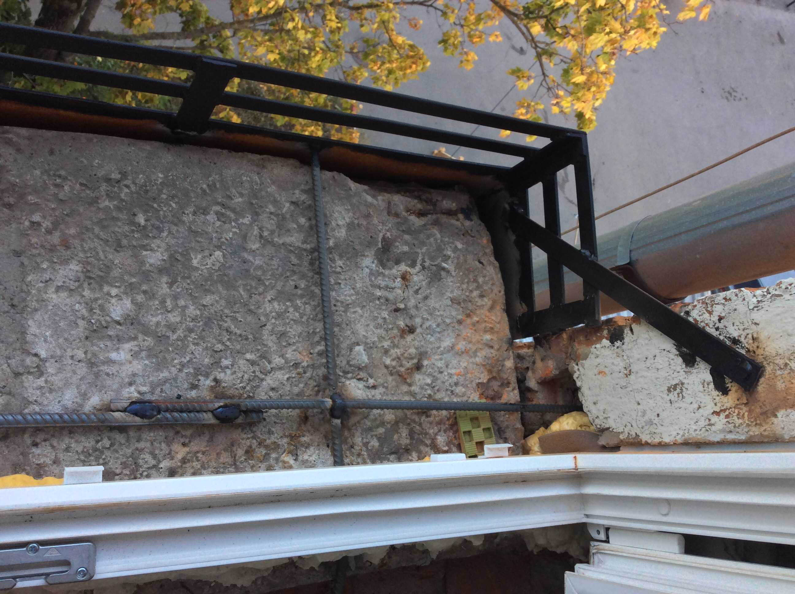

MrGalaxy написал: 1) полностью или срезать заподлицо со стеной?
смотреть надо . полностью наверно проще будет
MrGalaxy написал: 2) если срезать частично, то надо ли штукатурить срез?
нет . там бетон . если только торцы арматуры закрасить .
MrGalaxy написал: 3) как защитить стальную конструкцию от осадков и влажности?
как обычно ... покрасить .

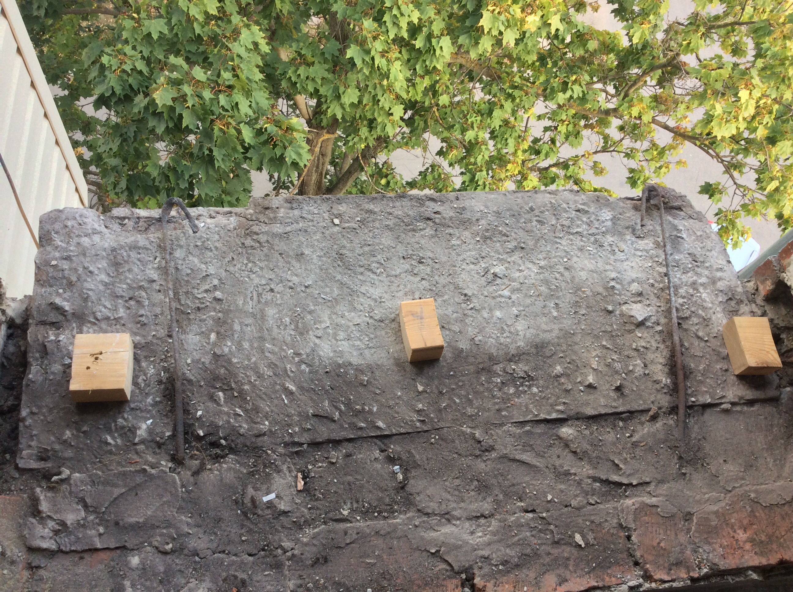

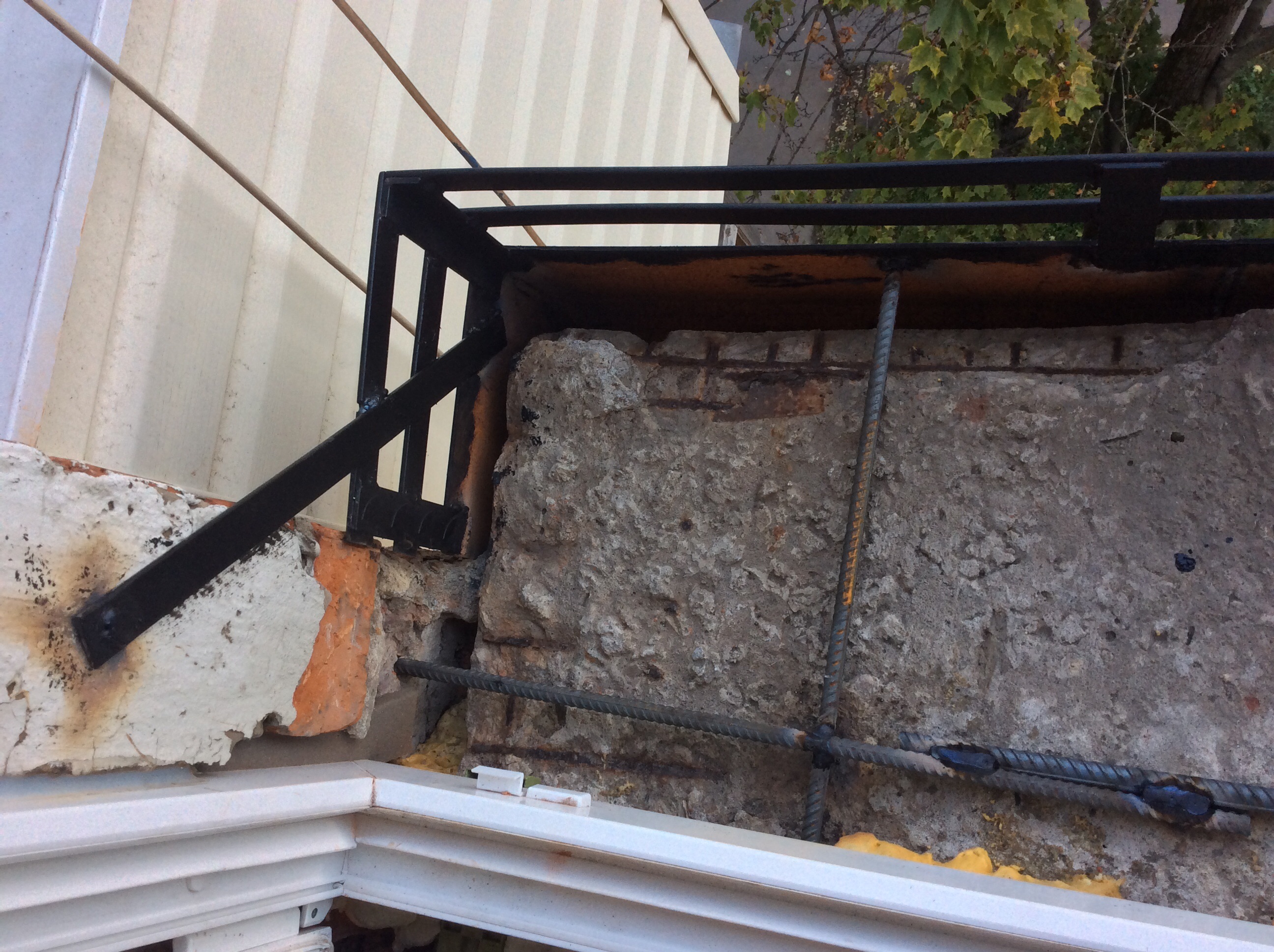

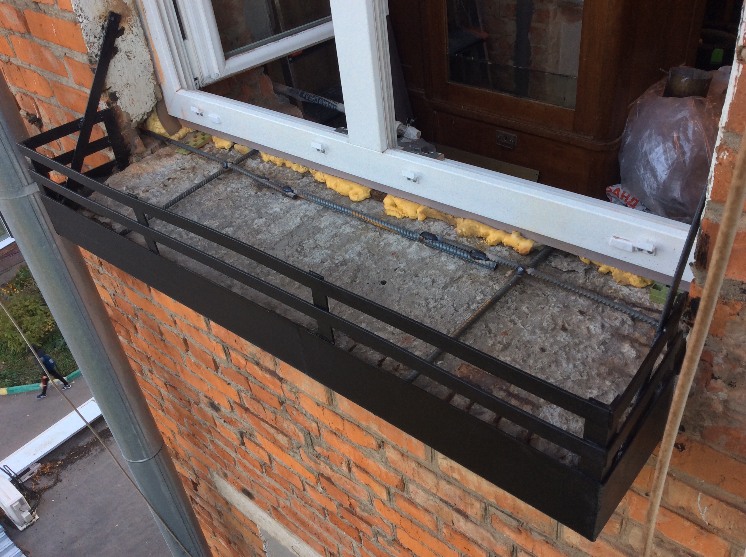

Приходил мастер, кто мне балконную плиту делал. Ничего удалять не надо. По периметру будет уголок 100 (толщина плиты 70 + толщина стяжки), к нему приварится новое ограждение, сверху будет стяжка, ограждение зайдёт на оконный откос и там заанкерится. Фотоотчёт сделаю.

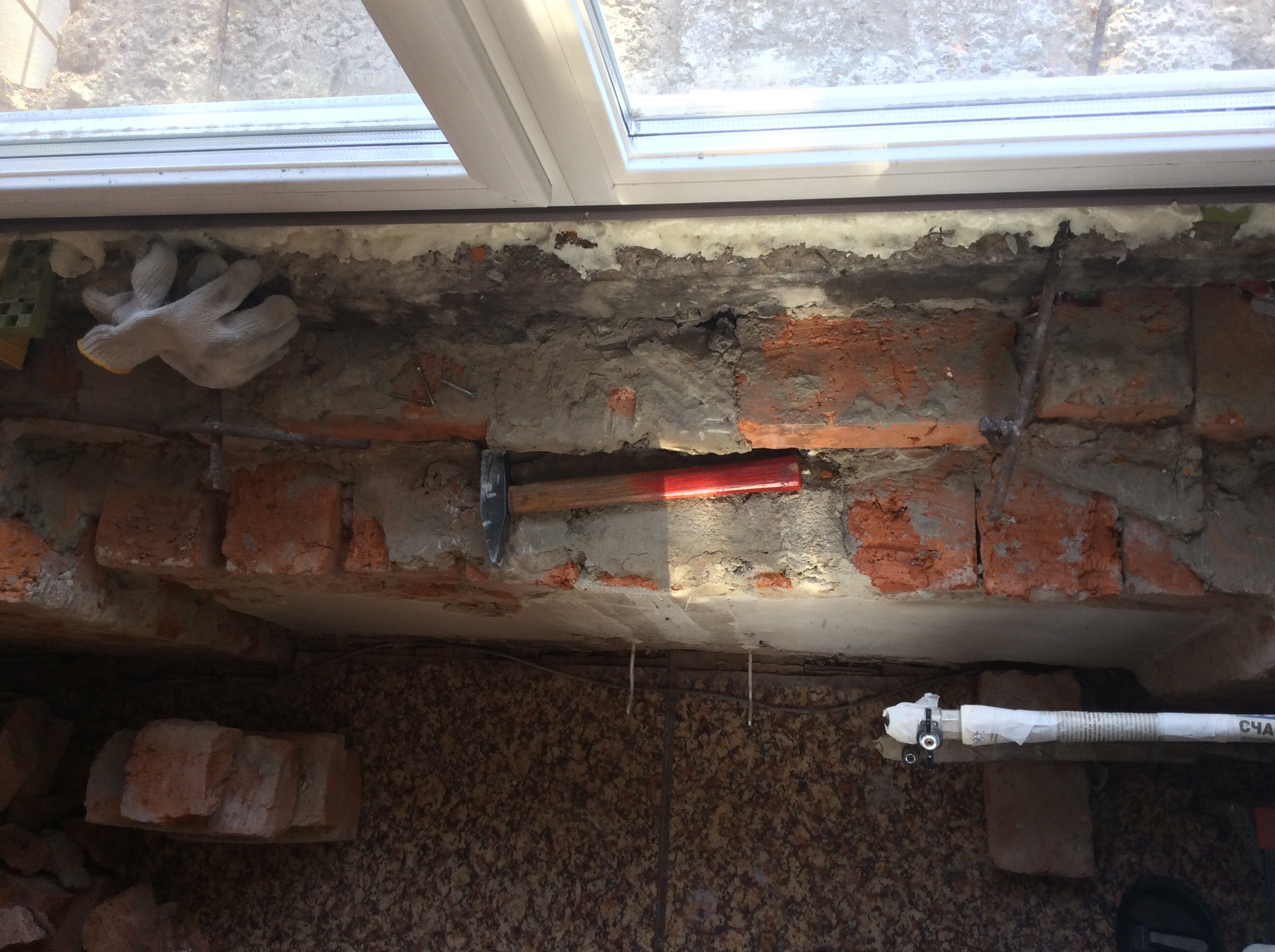

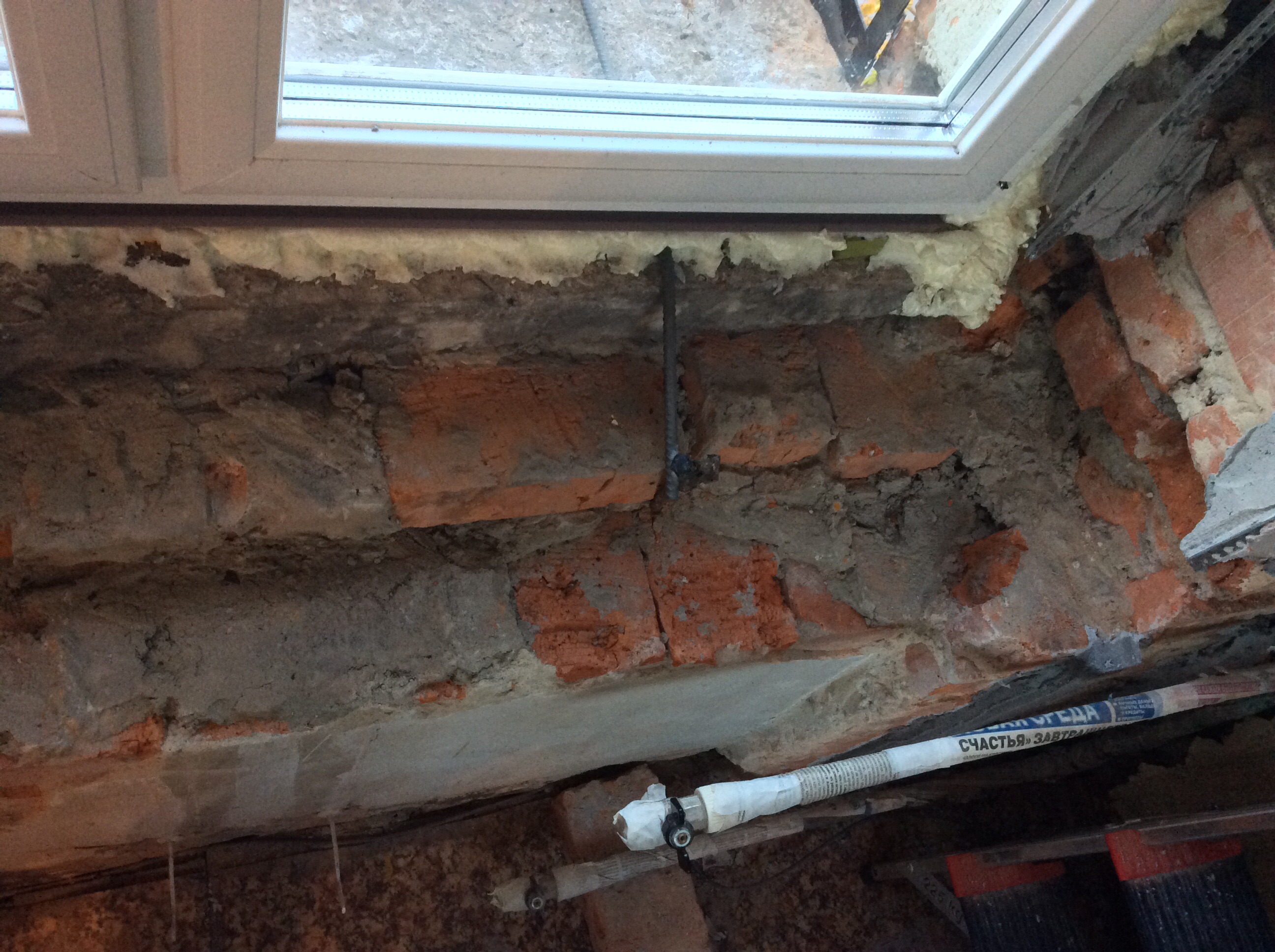

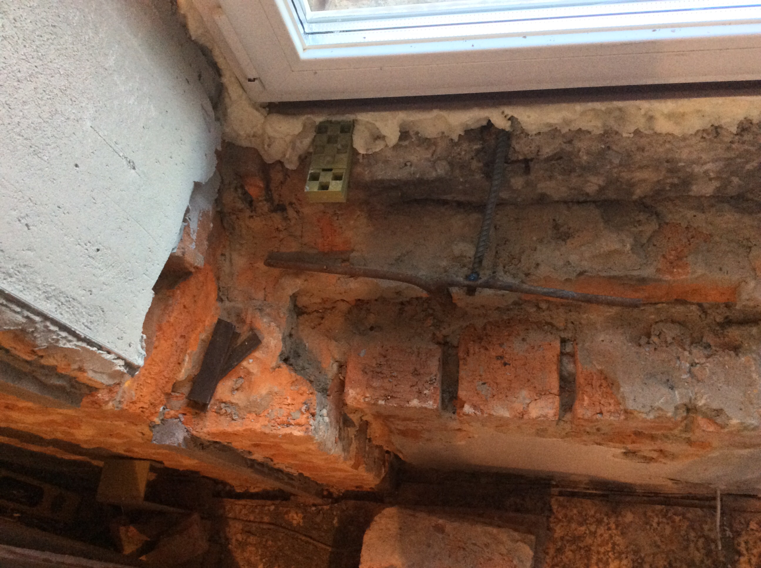

Пока только поставили пластиковое окно. Когда сняли подоконник, то увидели , что эти два прута заякорены под подоконником, приварены к вертикальным стальным штырям. Плита не особо и широкая, видно где она кончается:

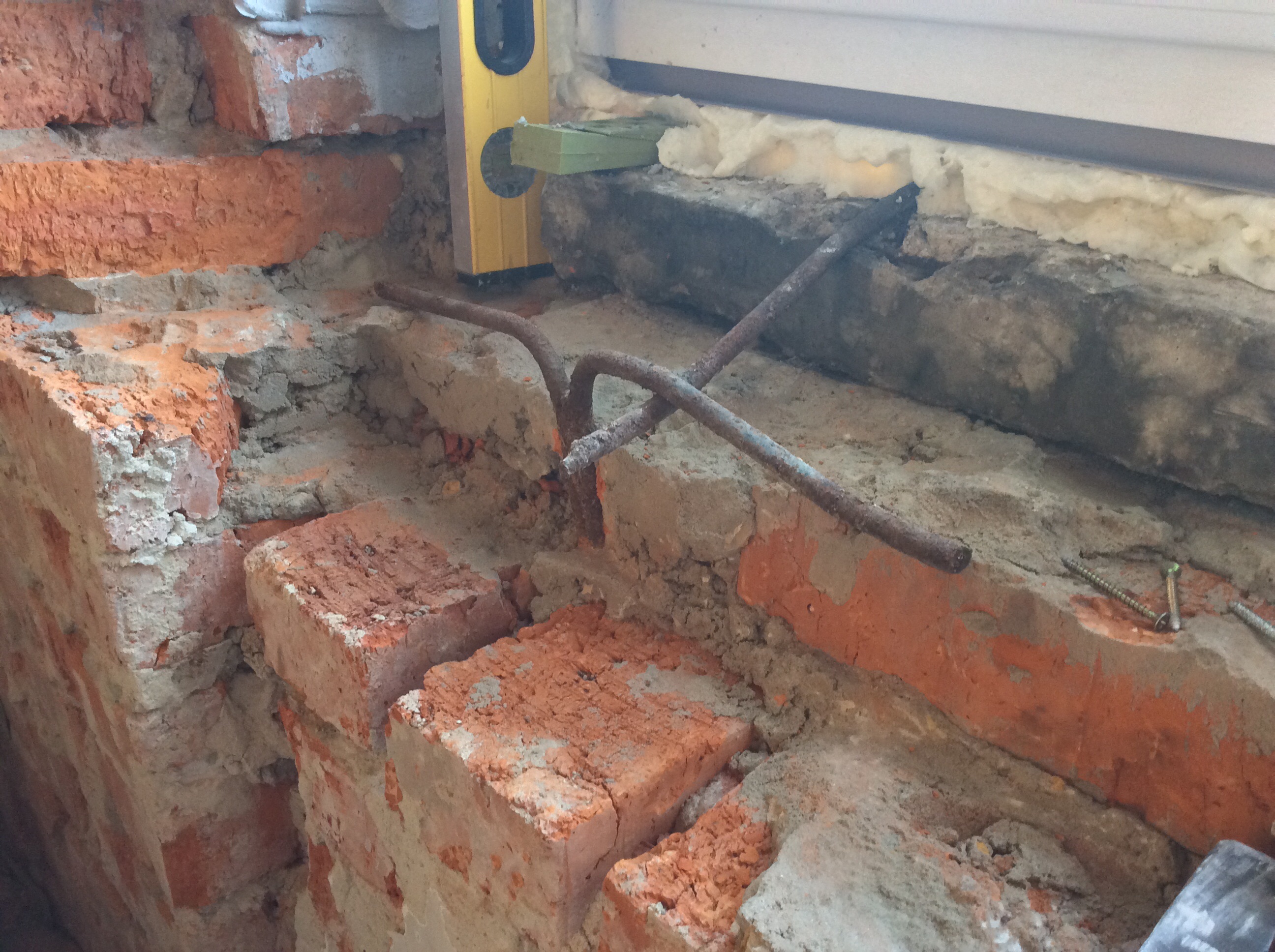

Пришлось пригласить мастера повторно показать это безобразие. Договорились, что он к уголку приварит две или три арматурины, при установке проденет под рамой окна через пену и заякорит как было в кладке с помощью раствора (а может я и сам их замурую).
Пока к практической части не приступали. Выдал аванс 2 т.р. на материалы.

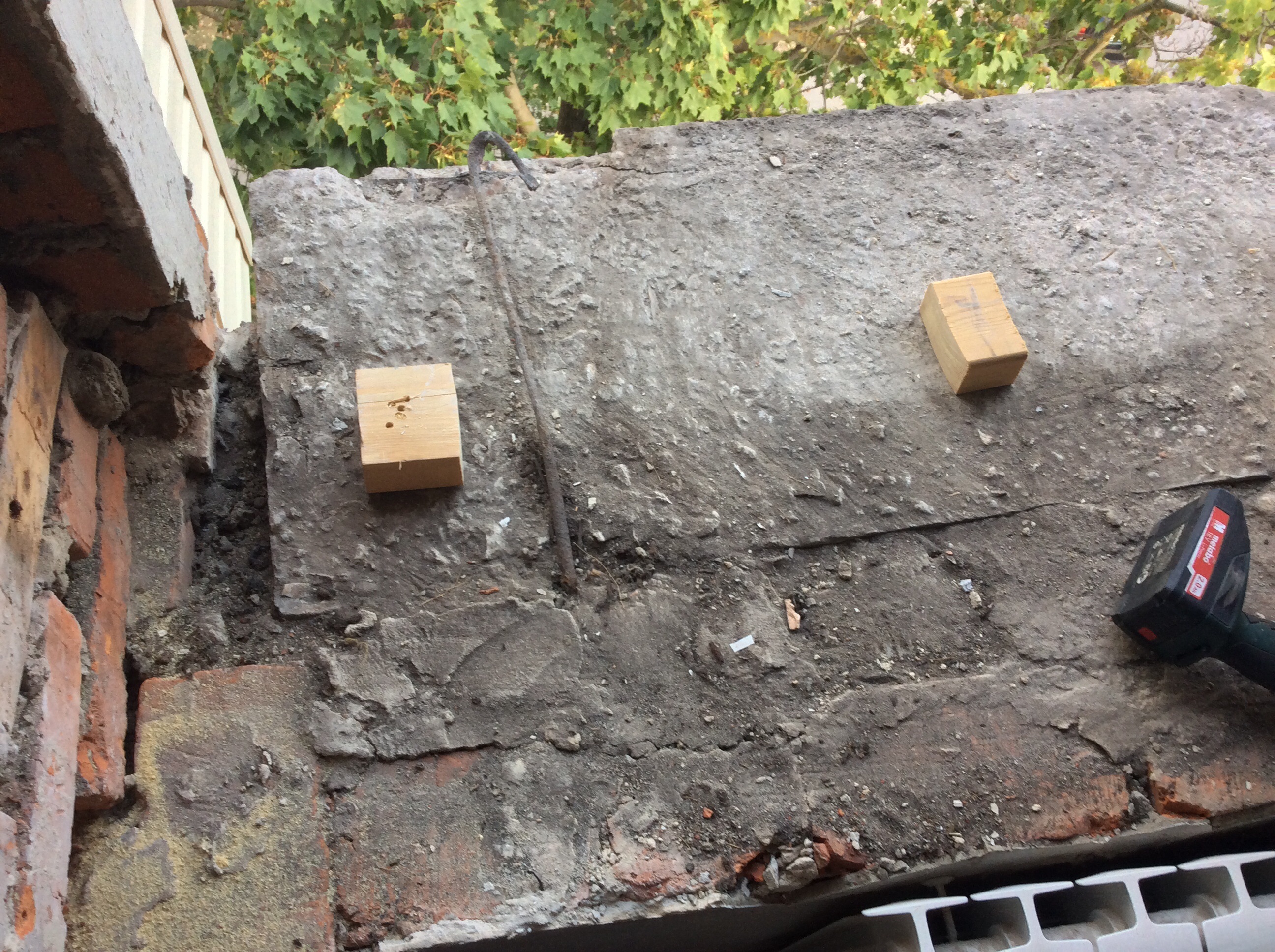

Хочу оставить цветник, поэтому мудоха мучаюсь. ;) Пока работник выкроит время прийти ко мне, я чуток подразобрал кирпичную кладку.
Зима на носу, а дело не движется, завтра буду звонить его начальнику. :mad:

MrGalaxy написал: Штатного отлива нет вообще.
А обязан быть - без отлива стена разрушается замерзшей водой. Ставьте отлив и над ним - сварной ящик из полос

BV, будет Вам перестраховываться! 50 лет дом простоял и ещё стоять будет, посмотрите фото стены снаружи в каком она состоянии. :) (Если только власть до нас не доберётся и не повыгоняет народ из хрущёвок, как москвичей). :(
Коллега Дизель написал же, что отлив типа есть, только не железный, а из цемента. Так и новый тоже такой же будет, да ещё и плитку поверх забабахаю.

MrGalaxy написал: BV, будет Вам перестраховываться!
Ваше личное дело - иметь мокнущую стену, или нет... Как вы обеспечите гидроизоляцию - отливом из металла, или другим способом - также решать Вам

Ггг, без отлива, мокнущая стена, мокнущая плита из бетона.. Это круто конечно...

Выкладываю промежуточный фотоотчёт.
