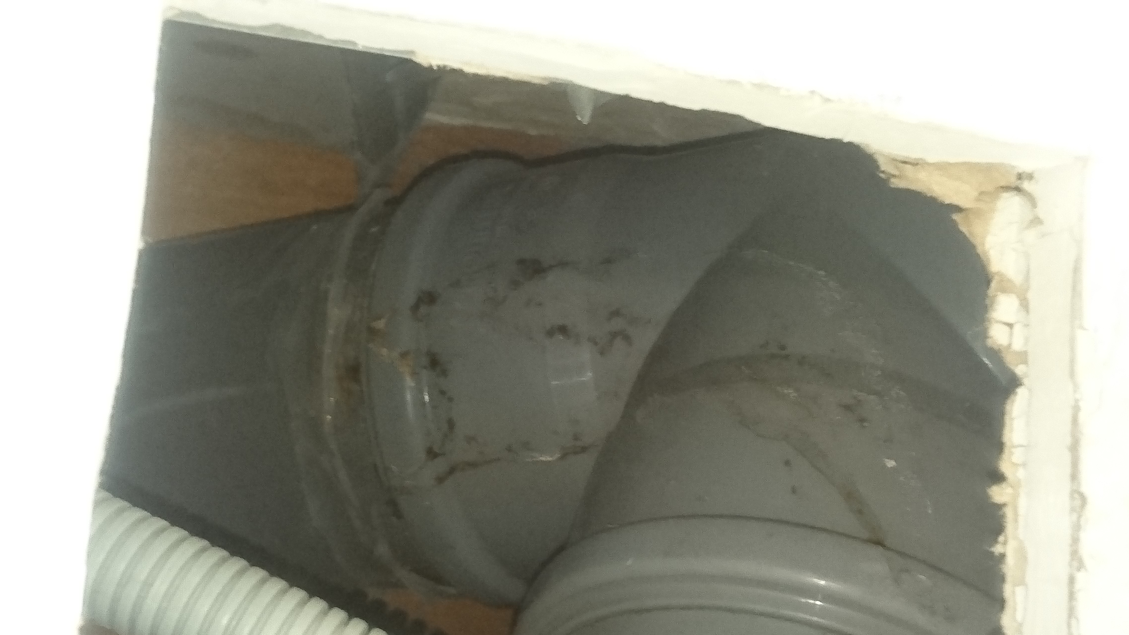

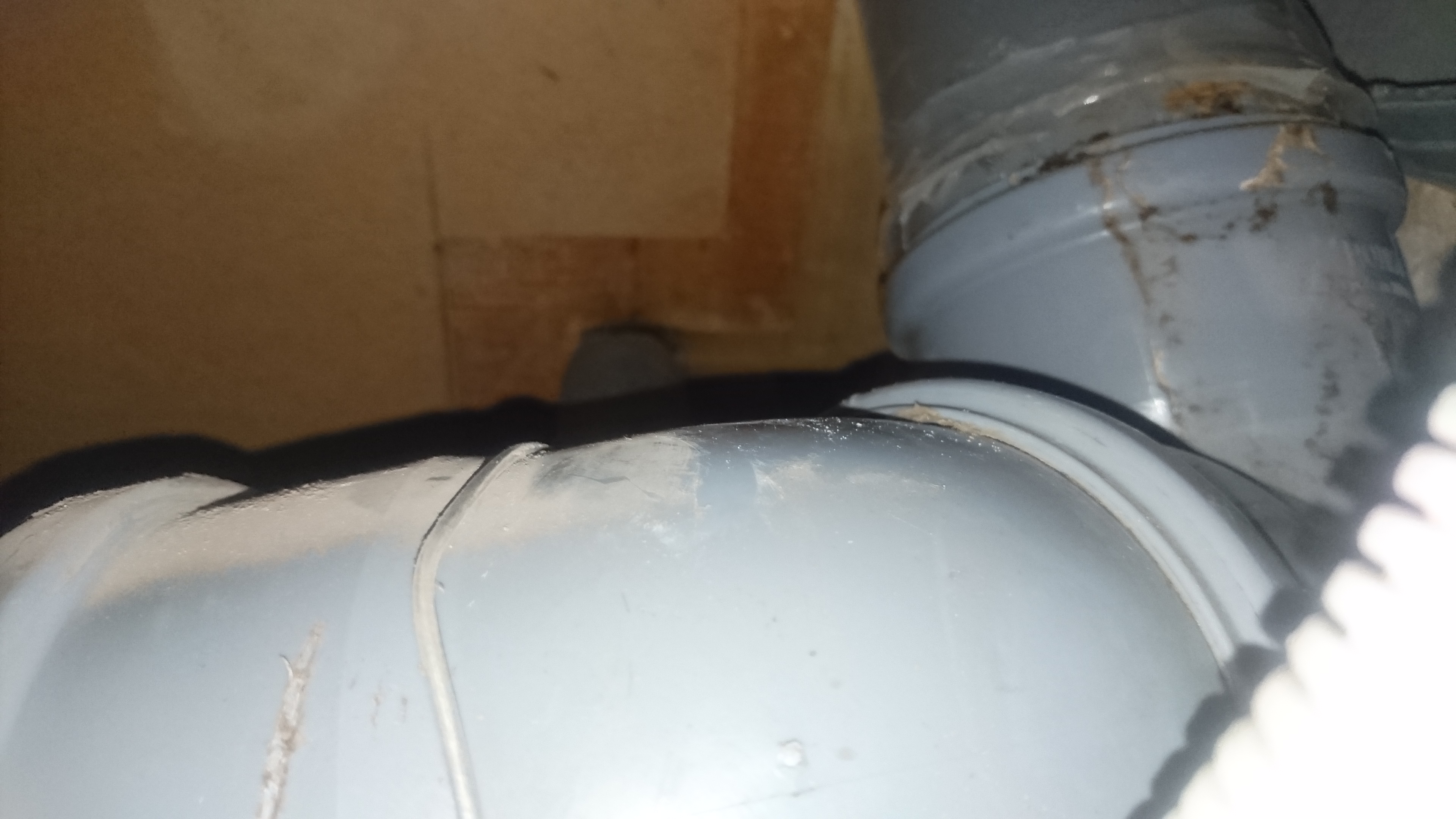

добрый день. подскажите как загерметизировать трубу. похоже что стояк просел немного и со стыка медленно подтекает. этого хватает чтобы прогнил лист гвл на потолке. как зафиксировать чтобы труба дальше вниз не уходила? вроде тройник привязан проволкой.

yuriyakpp, Труба более тёмная вверх? Компенсатор ниже вашего тройника есть?

да. верх на фото это труба уходит вверх к соседу. перекрытие сверху дерево так как дом 1905 года рождения)) про компенсатор не знаю. мы живем тут два года и что тут делали и как я выясняю только сейчас. тройник зафиксирован проволкой за каркас гвл. но если на него давить то можно поднять. я думаю поднять его немного вверх и закрепить железным хомутом для систем вентиляции. удержит?

и чем залепить стык еще вопрос. внизу темка советуют ленту герлен. силикон мне кажется поверх не эффективен будет. плохо липнет же к трубе или нет? может есть клей какой нибудь жидкий чтобы пролить его прямо в стык труб

yuriyakpp написал: и чем залепить стык еще вопрос. внизу темка советуют ленту герлен. силикон мне кажется поверх не эффективен будет. плохо липнет же к трубе или нет? может есть клей какой нибудь жидкий чтобы пролить его прямо в стык труб
yuriyakpp, https://mysku.ru/blog/ebay/51077.html

Крестовина не должна быть выше слива ванной.

дык это потолок. 4 метра над головой))
