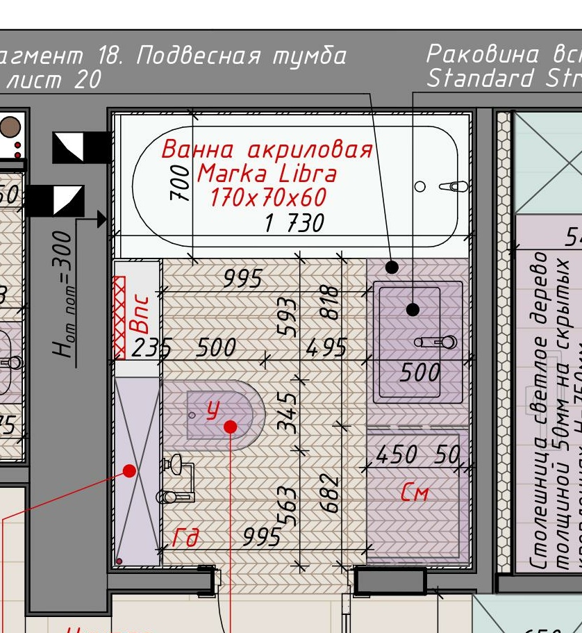

Во вложении план ванной комнаты. Не могу решить в какой последовательности проводить работы? Сейчас сделана стяжка на 2 см ниже чем по всей квартире. Будет оштукатурены в ноль стены и углы, где ванна выведены под 90 градусов. Потом хотел пригласить сантехника. Слева инсталляция, короб которой упирается в чугунную ванну. Под ванной планирую пол и стены выложить плиткой.Допустим сделал я короб инсталляции, оставив до стены 70 см ( ширина ванны), плиточник положил плитку, смогу ли я потом установить ванну? Что то мне подсказывает что либо она не влезет между коробом и стеной, либо останется зазор. Какая правильная последовательность работ?

Плитку планируете на ванну опирать?

Андрей Сновидов написал: Плитку планируете на ванну опирать?
Андрей Сновидов, Да, на ванну.

13.08.2018 в 22:38:29
Andryha написал: Да, на ванну.
Однако:
Andryha написал: плиточник положил плитку, смогу ли я потом установить ванну?
Устанавливайте ванну, потом кладите плитку.

14.08.2018 в 22:02:04
AndyMirror, То что после установки ванны нужно класть настенную плитку это и так понятно. Как мне ванну установить? Перед монтажём инсталляции или после. Если после, как точно попасть в размер? Если замостить пол за ванной это нужно сделать после инсталляции и перед установкой ванны? Короче, последовательность работ нужна, от и до. Ещё есть такой вопрос. Если инсталляция TECE и ставится в каркас из профиля TECE, можно ли всё это ставить на стяжку?

14.08.2018 в 23:45:45
Andryha написал: То что после установки ванны нужно класть настенную плитку это и так понятно.
Это один из вариантов.
Andryha написал: Как мне ванну установить? Перед монтажём инсталляции или после. Если после, как точно попасть в размер?
Просто нужен грамотный мастер. У меня был случай, что сантехник один устанавливал ванну точно в размер по длине, но там ширина позволяла. В одиночку у него вышло лучше чем с напарником.
