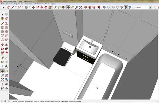

Всем привет. Помогите с подключением инсталляции. Имеем Стояк с косым отводом под 45, диаметром 110 (
), стяжка будет около 5 см + плитка (на 6 см поднимется пол примерно), сразу за ним планируется инсталляция с патрубком 90 под прямым углом (
). Далее влево отвод 50 диаметром на стиралку, вправо на ванную и кухонную мойку (
). Варианты :
  1. Крестовина одноплоскостная 1105050 мм 90°
в косой отвод и далее Колено 110 мм 45°
, в него уже пабрубок инсталляции
  1. Сначало Колено 110 мм 45°, далее Крестовина одноплоскостная 1105050 мм 45°(фото), в нее уже патрубок инсталляции
  2. Либо вариант найти такую штуку – колено сложное 110/50/50/45° (
  1. Ну или использовать 110 отвод угол 45 с выходом 50 левый (
) и далее тройник 110/50/45° (
) Заранее благодарен за помощь.

Переделка стояка будет легче и удобнее. Вместо этого тройника, ставите тройник с отводом ф50(я в секте 45 градусовых, 87 отводы на стояках не воспринимаю, пусть даже они тише), который пойдет вправо на раковину, ванну и кухню, поверх этот старый тройник, к которуму подключите инсталляцию и вероятно стиральную машину, если есть возможность - если нет еще один тройник с отводом ф50, высота позволит. И компенсатор ф110, чтобы легко все собрать.
