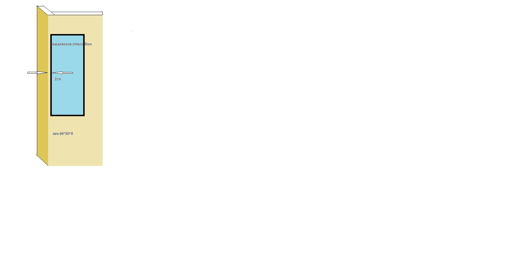

1.Подскажите , пж, можно ли вставить такое стекло (закаленное 8мм 16060) в перегородку из ПГП (6650*8). Проблема в том , что очень близко от угла этой фигурной перегородки. Двигать дальше от угла нельзя. Как это можно сделать? Какую фурнитуру лучше использовать?

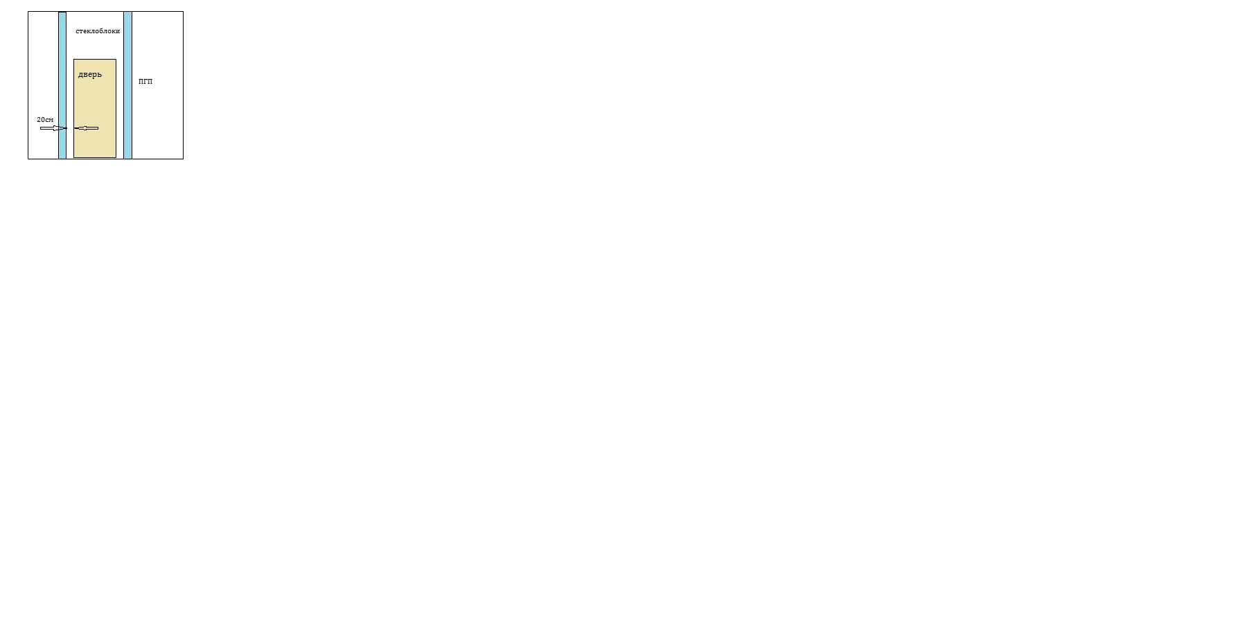

2.Возможно ли по обе стороны от двери установить стеклоблоки вот таким способом? Стена, , где будет дверь также из ПГП. Интересует та часть стены, непосредственно примыкающая к коробке.

WERAWERRA, можно, только перегородку делать из другого материала!

WERAWERRA написал: 1.Подскажите , пж, можно ли вставить такое стекло (закаленное 8мм 16060) в перегородку из ПГП (6650*8). Проблема в том , что очень близко от угла этой фигурной перегородки. Двигать дальше от угла нельзя.
Если стекло прозрачное, то что будет в итоге? :)

dmitrovski, низ перегородки, на котором будет стоять стекло, уже возведен-ПГП. А дальше-возможны вариации. Так получится?

BV, С точки зрения эстетики, я соображу-как. Меня интересует только техническая сторона

WERAWERRA, я про стеклоблоки имел ввиду

WERAWERRA, можно поставить дверь из закалённого стекла со своей родной коробкой, а просто закалённое стекло оснастить фурнитурой не получится, поскольку после закала просверлить отверстия уже не выйдет.
