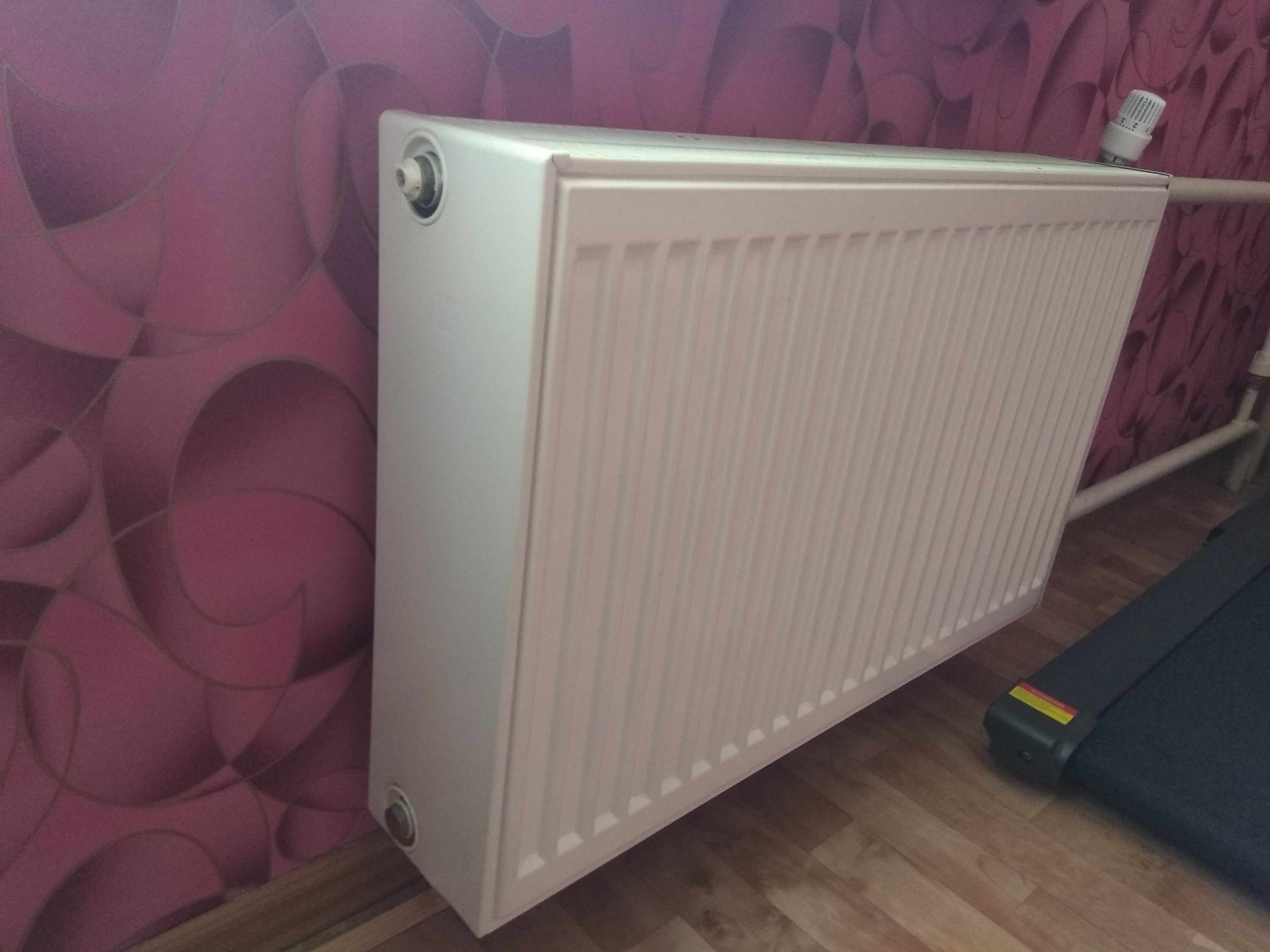

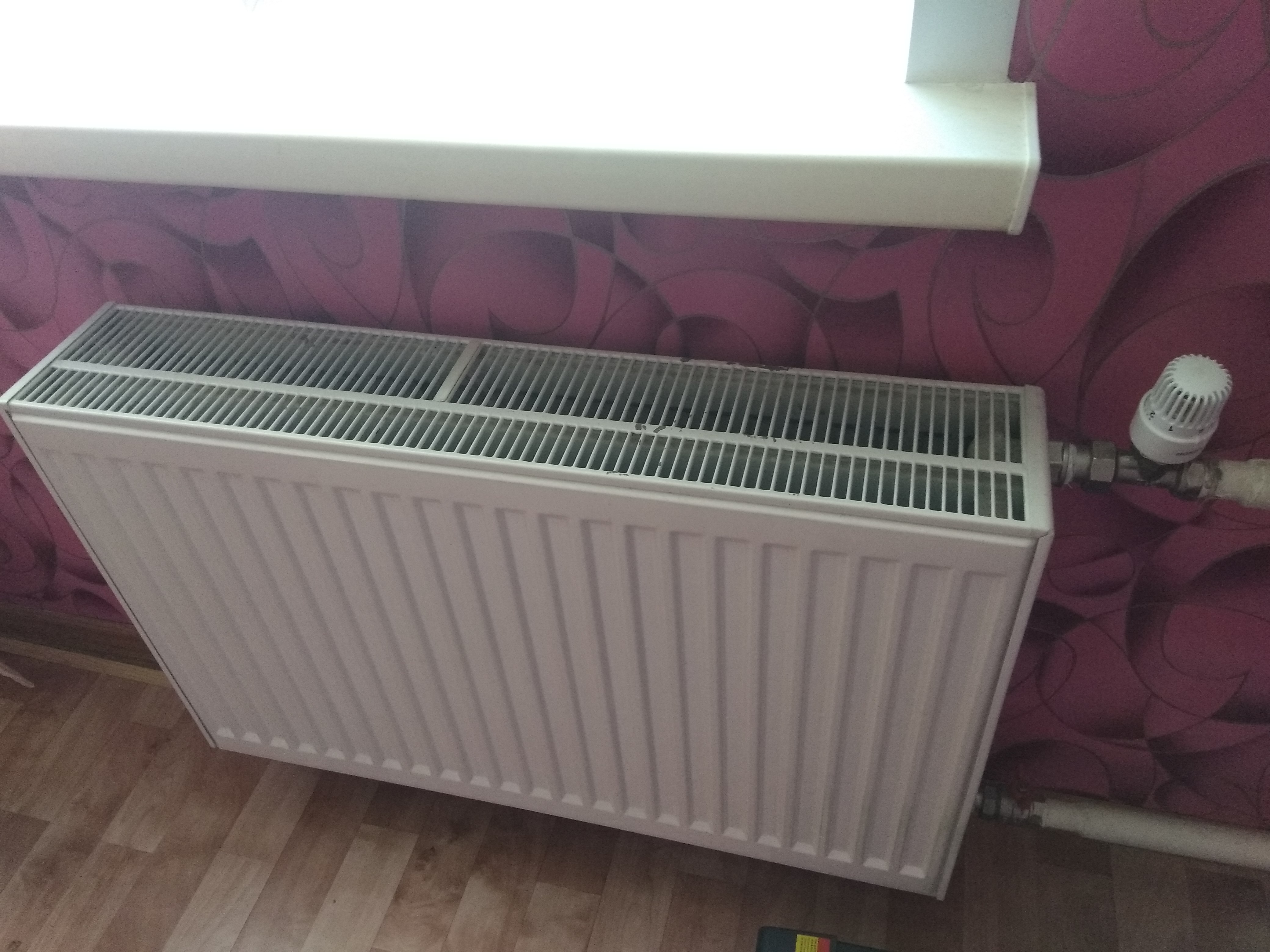

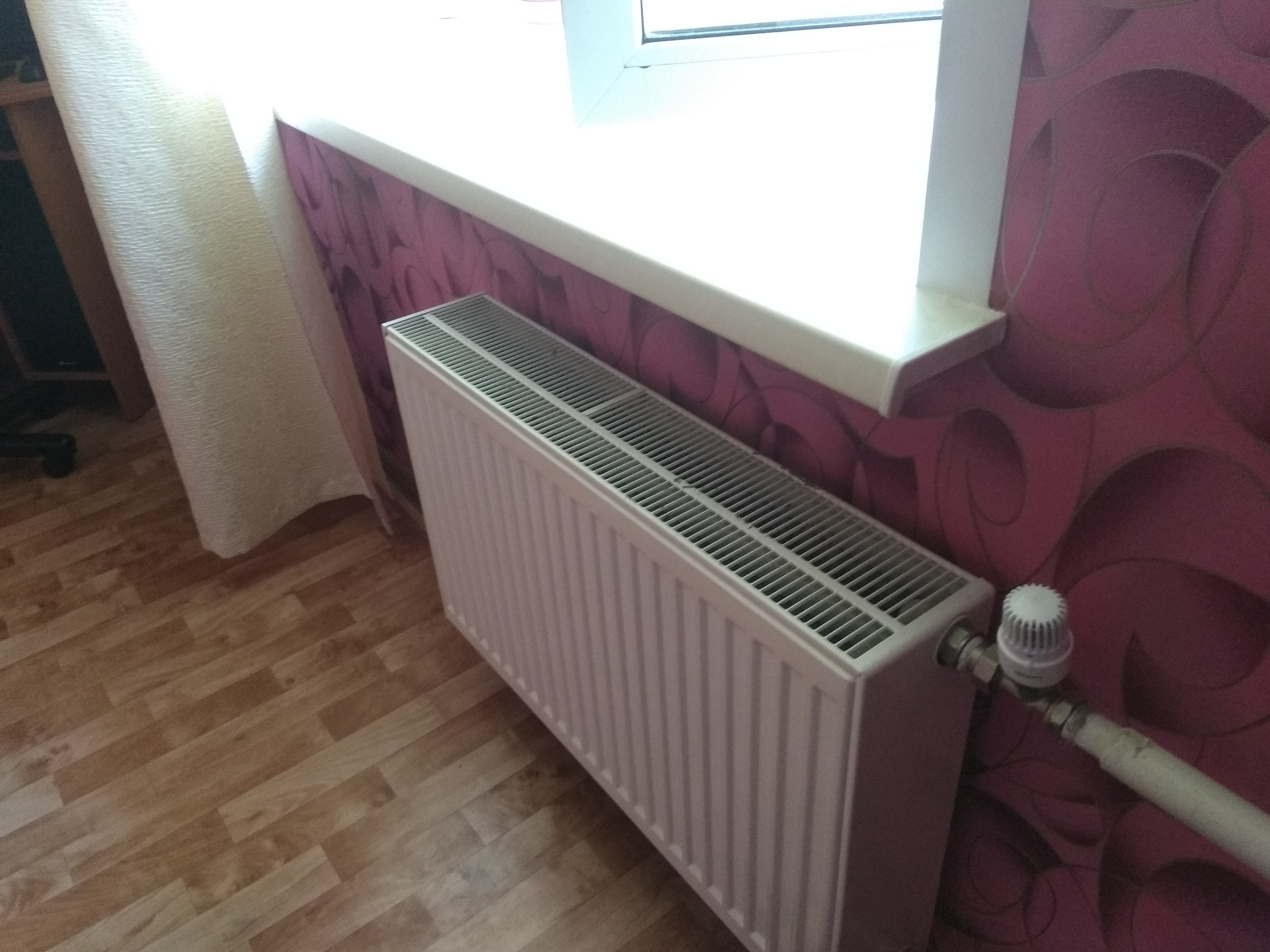

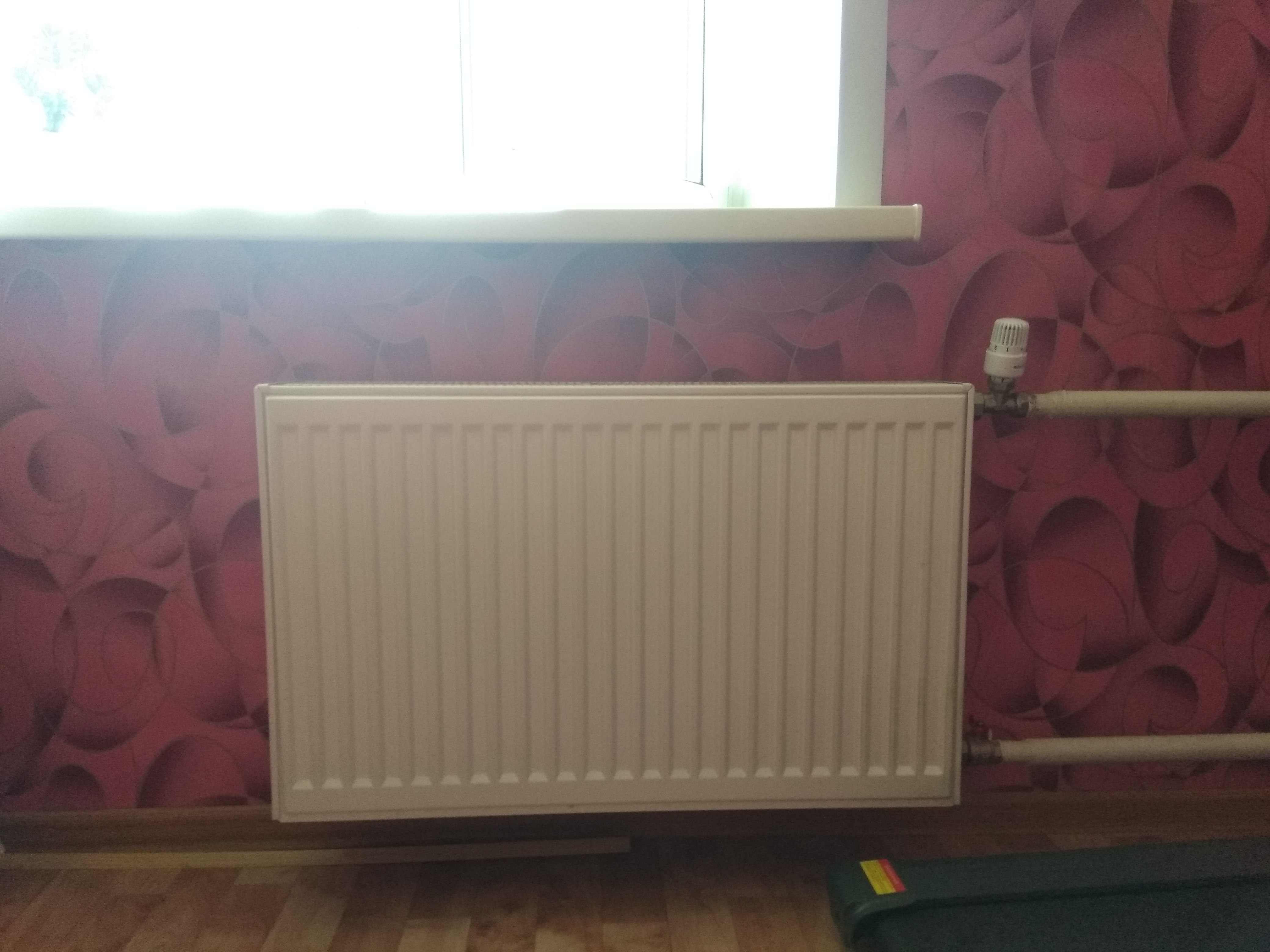

Всем привет. Не ругайте за, возможно, глупый вопрос, который, возможно, уже поднимался на этом форуме, но я честно и упорно гуглил, пока к какому-то однозначному выводу не пришел. Ситуация следующая. Имею две комнаты, в каждой батарея. В батарею сверху приходит теплоноситель, снизу уходит, есть перемычка. Сейчас все это дело мне будут переделывать, так как новостройка, стояли батареи с нестандартным межосевым расстоянием, батареи хоть и грели хорошо, но вот одна дала течь, менять буду сразу обе, ну и соответственно будут переделывать трубы. Изначально на входе стояли терморегуляторы, как я понял, фирмы luxor. Один из них, в спальне, забился на где-то третий год, сантехник заменил его на шаровый кран. В зале я потом докупил термоголовку, и регулятор работал последнюю зиму нормально. Так вот, теперь думаю, как мне лучше сделать с новыми батареями. Основная идея изначально была поставить на вход прямой регулирующий вентиль фирмы far (FV135034), на выход запорный вентиль far (FV140034). А потом начались советы от сантехника, от продавцов в магазине, и метания. Сантехник говорит, что вентиля все через 3-4 года потекут через сальник, что он выгорит или как-то так. В магазине говорили, что у вентилей у всех сечение маленькое, он забьется, и в случае чего, не перекроет толком батарею. Теперь вот думаю, стоит ли перед вентилем ставить дополнительно шаровый кран, чтобы в случае выхода из строя вентиля, можно было перекрыть поток? Насколько надёжны в принципе вентили регулирующие, с ручной регулировкой? Насколько надёжны в частности такие вентили фирмы far? В магазине продавец говорил, что что валтек, что фар - проходное сечение одинаковое, максимальное давление одинаковое, и типа платите просто за бренд, в случае с фаром.

Фото выложите ваших старых конвекторов

Вобщем то решил. Пока поставлю шаровые, поживу зимой, если будет напрягать то, что нельзя регулировать, то добавлю потом уже что-нибудь

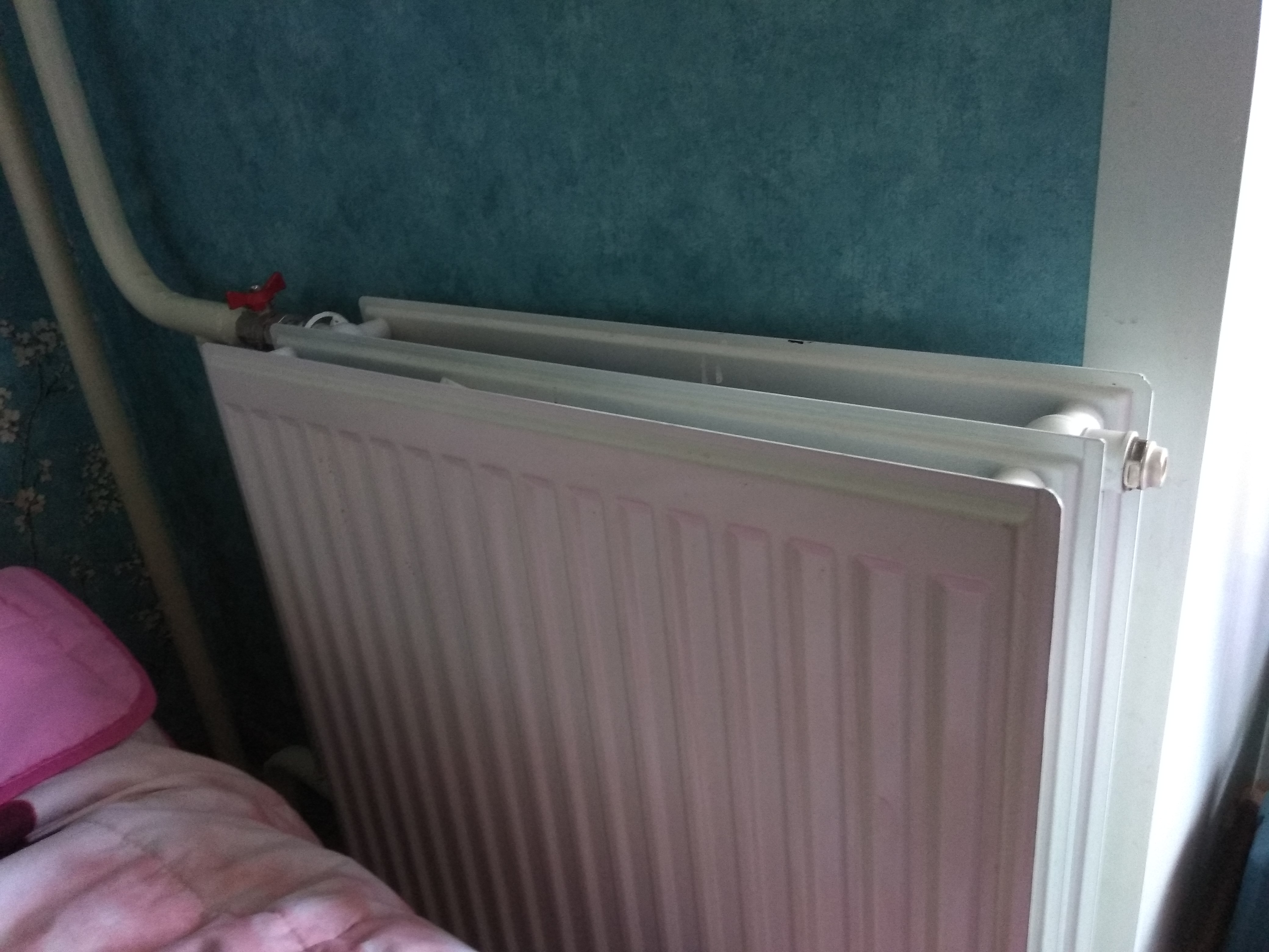

на одном из радиаторов я ее не заметил...
Есть она там, далеко только от батареи )) Изначально была забита песком, мне ее переделывали на пластик представители застройщика. И в спальне есть, только фото такое, что она закрыта батареей ) Насчёт клапанов понял, подумаю, почитаю про валтек сейчас. Но сантехник их не советовал потому что засоряются и плюс из-за маленького сечения он не может промыть батареи давлением, что-то такое он говорил
