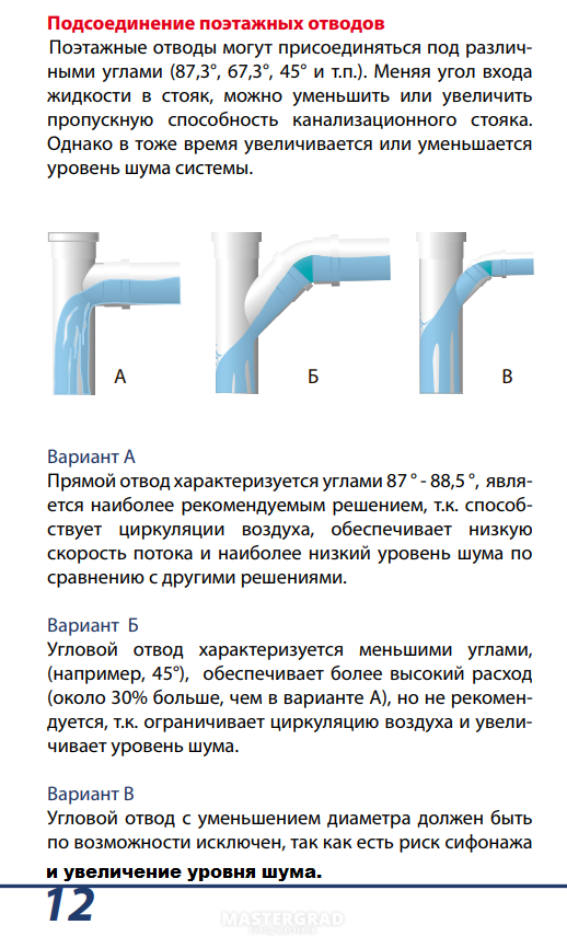

tomasomsk, и прямая крестовина канализации (выход параллельно полу) - не является нарушением и даже предпочтительнее косой. Гофры текут из-за безграмотного их монтажа, манжетой в раструб.

Mazayac, А в связи с чем предпочтительнее косой?

tomasomsk, вот:

Mazayac, Вот только у меня труба канализационная, которая за унитазом, она не вертикально идёт, как тут на картинке, а горизонтально, на полу лежит. И вот оттуда параллельно полу отвод к унитазу. Когда сверху кто-то смывает, то из этого отвода в сторону унитаза часть этого коктейля идёт. Когда я в ванной воду включал, а в это время как раз отец ставил колено это, под 45 градусов, то тоже вода потекла из этого отвода. Потому, на мой взгляд, в моем случае, лучше с коленом. Шума больше вроде не стало :)

Mazayac, хотя сейчас подумал. Может и вертикально, может я путаю. Сегодня вечером посмотрю
