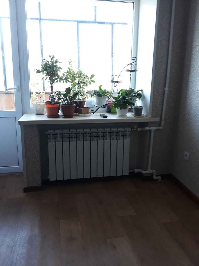

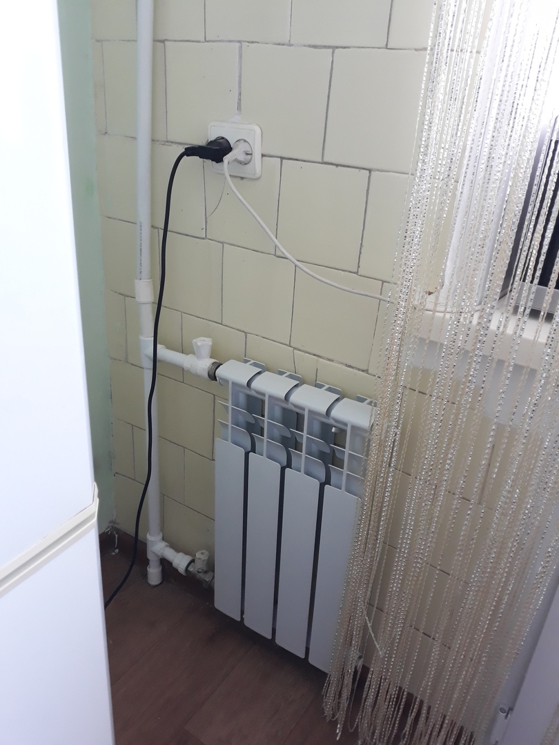

Здравствуйте. подскажите пожалуйста, всю голову сломала, возможно, я зря парюсь, но в данный момент переживаю. Дело в том, что я поменяла батареи на всей квартире на биметалл, в спальне оставили мой родной байпас, тоньше чем трубы, а вот в зале поставили новый байпас, и он такой же толщины, что и сами трубы, фото прикладываю. А на кухне вообще атас, толи байпас, толи что, сантехник, к слову это мой одноклассник, и вроде как должен сделать все по уму, ведь тут еще и типа "по знакомству", уверяет что все нормально,это байпас, но душа не на месте, перерыла весь интернет, и да пишут что байпас должен быть тоньше. Посмотрите, и скажите все ли нормально, не будет ли зимой холодно, и что конкретно нужно исправить, пока не начался отопительный сезон.

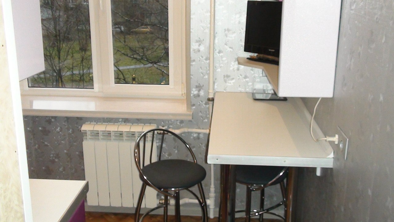

Нашла вот такую фотографию в интернете)) Если мне также сделают байпас тоньше чем трубы, но в таком же месте как и сейчас на кухне (байпас-стояк) будет ли лучше для циркулирования горячего потока и дохождения до батареи?)))

zadumka, проблема не в диаметре байпаса и его расположении (хотя незауженный и несмещённый байпас обеспечит меньшее затекание теплоносителя в радиатор), а в материале - дешманский полипропилен на фото, можете свариться в крутом кипятке, и в запорной арматуре - она не предназначена для однотрубной системы отопления.
Стальной стояк, шаровые краны, термоклапан для однотрубной СО, и вот как прогревается радиатор:
Если меняли чугун на биметалл - Вас ждёт с огромной вероятностью ещё один неприятный сюрприз. При подаче в стояке снизу вверх чугун работает хорошо, а биметалл - плохо. Если на первом фото окажется нижняя подача - всё плохо.

zadumka, не надо такое порно выкладывать. На первой фотке пять поворотов, как-будто следы пытались запутать ;) И известно направление потока (подача)?

dmitrovski, что порно сама знаю, но сантехникам разве объяснишь, им же виднее, и так каждый шаг контролируешь. Подача снизу
