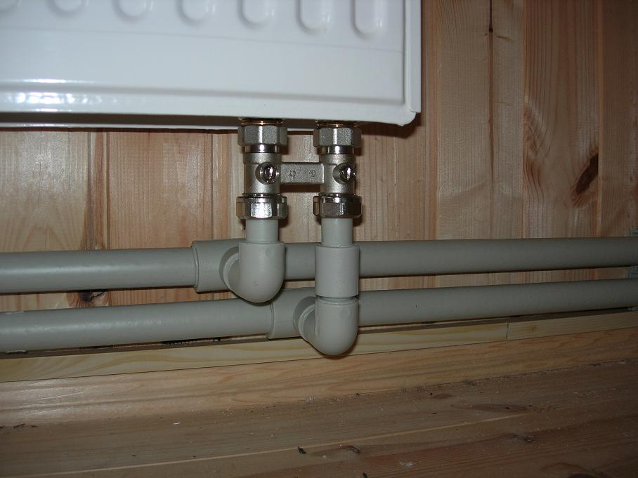

Vovan_number_one написал: Производителя не скажу, не знаю,
Разве нет маркировки на трубе?
Сообщений: 139616
01.09.2018 в 19:03:05
Vovan_number_one написал: да и накидную гайку не сорвешь
В самом конце затяжки гайка начинает тянуть фиттинг за бортик... Конечно вероятность меньше комбимуфты, но все же

BV написал:
BV, Трубы другого производителя,мне их отдельно привозили цельные,не хотел резать чтобы муфт меньше было,зато теперь после перепайки их в достатке. :)

BV написал:
BV, Ну это если фитинг мертво стоит то да.А у меня такая схема была,только вместо бинокля на блок.Так что маневр был.

Vovan_number_one написал: Просто иногда до 95 накочегаревало.
Для пластика аварийный режим, 4 дня в таком режиме и уже ни каких гарантий на будущие года, хотя и может конечно постоять пока к температуре не добавляется давление, а потом как повезёт...
