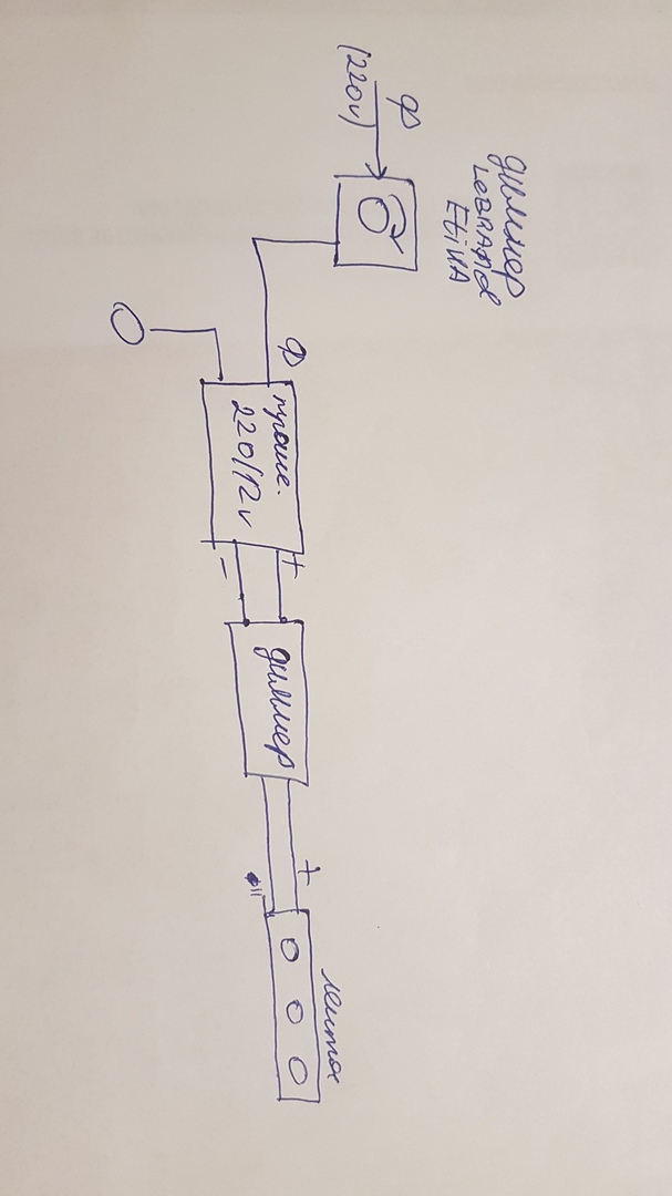

Есть задача. Диммировать светодиодную ленту с обычного,по сути потенциометра - заказчик выбрал Legrand etika(хотя это не важно). Будет ли такая схема работать,а то я что-то туплю,если нет,то посоветуйте пожалуйста ,как на данном типе диммера это реализовать? Причем это необходимо делать с 2-х диммеров. Будет спальня и над каждой из прикроватных тумб будет диммер и,нужно их как бы запараллелить ,в общем пока не придумал

Так,осознал.По этой схеме не получится.Сейчас новую нарисую

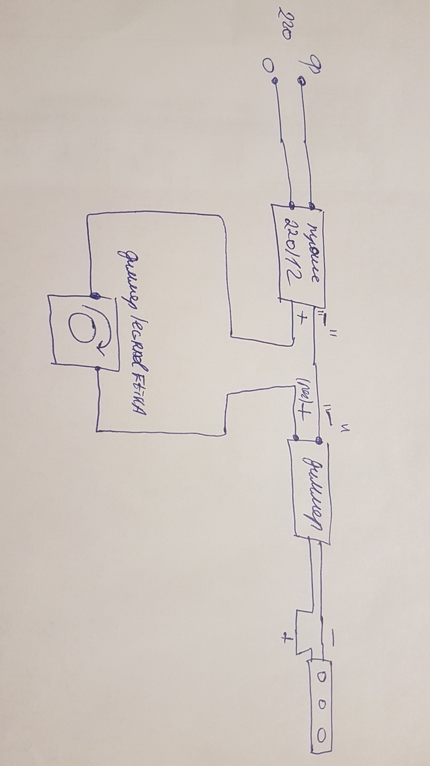

ТАкой вариант будет работать? Вопрос с управлением с 2 мест окрыт

diff-electro написал: ТАкой вариант будет работать? Вопрос с управлением с 2 мест окрыт
diff-electro, в обеих схемах последовательное подключение потенциометров, а это означает, что управлять яркостью ленты отдельно каждым потенциометром нельзя. Можно отдельный переключатель, который бы мог переключать управление потенциометрами. https://samelectrik.ru/kak-podklyuchit-proxodnoj-dimmer.html
Самый удобный вариант - заменить потенциометры на отдельный контроллер ленты с дистанционным пультом, там можно управлять яркостью.

diff-electro написал: Причем это необходимо делать с 2-х диммеров. Будет спальня и над каждой из прикроватных тумб будет диммер и,нужно их как бы запараллелить
Спросите заказчика, какой эффект должен достигаться, если они с супругой(ом) начнут одновременно крутить каждый в свою сторону?
И не приведет ли это к скорейшему разрыву отношений? :a

diff-electro написал: ,как на данном типе диммера это реализовать?
А никак .
diff-electro, возьмите кнопочный диммер и кнопку, подключите по следующей схеме... (совместимость со светодиодными лентами второй вопрос, который стоит тоже учесть)

26.08.2018 в 22:52:08
