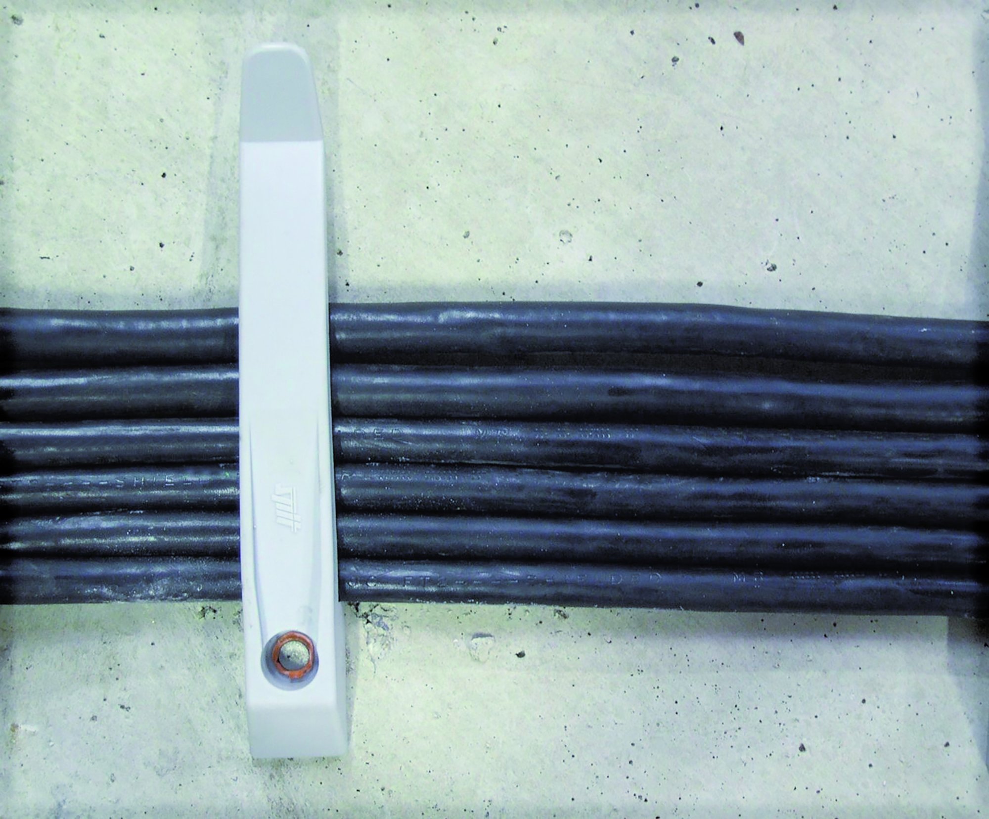

Всем доброго времени суток, форумчане. Есть вот такой крепеж Spit cable bow https://gngroup.ru/kabelenesushie-sistemy/cat_kreplenie-inzhenerny-sistem/cat_derzhateli-kabelya/derzhatel-kabelya-spit-cable-bow-dvustoronnij-na-16-provodov/ Первая ссылка в гугле. В описании написано, он для монтажа слаботочных кабелей. С чем это может быть связано? Или можно все таки и силовые крепить.

Flokki, у фишера есть такие прижимы, там указан NYM 3x1.5

Flokki написал: В описании написано, он для монтажа слаботочных кабелей.
Ничего подобного не написано на сайте производителя. Как обычно русские всё криво перевели. http://www.itwcp.co.uk/en/Concrete--Steel-Gas-Fixings/Cable-Management-Accessories/CABLE-BOW-FIXING_pUK_88317sharp0.htm
Cables: 8 cables 3x1.5 (simple version) 16 cables 3x1.5 (double version)

Поссылке выше еще написано что есть противопожарная версия с огнестойкостью 950 градусов против 650 у этой, может дело в этом. Я находил документ от производителя, там написано по слаботочные кабели и временные световые линии. Про фишер знаю, но к сожалению их пегалем не закрепить нормально.

https://www.itwconstruction.ee/wp-content/uploads/2016/04/technical-guide-gas-tool-powder-actuated-tool.pdf Вот тут на 19 странице

Flokki написал: Всем доброго времени суток, форумчане. Есть вот такой крепеж Spit cable bow https://gngroup.ru/kabelenesushie-sistemy/cat_kreplenie-inzhenerny-sistem/cat_derzhateli-kabelya/derzhatel-kabelya-spit-cable-bow-dvustoronnij-na-16-provodov/ Первая ссылка в гугле. В описании написано, он для монтажа слаботочных кабелей. С чем это может быть связано? Или можно все таки и силовые крепить.
Flokki, можно крепить любые кабели и провода. Есть аналоги у хилти еще ссылка

Только вот цена за 100 этих крепежей сравнима с ценою 500м хорошей ПВХ гофры и 1000 клипс для неё.

Ну дело в том, что на пример крепежки для 16 кабелей нужны только в местпх прохода больших магистралей, а в рамках квартиры этих мест не так много и я думаю можно обойтись небольшим количеством, на 8 кабелей может и больше надо, но не критично, там где по 2-3 кабеля можно обойтись площадкой и хомутом. Плюсом скорость монтажа по сравнению с гофрой гораздо быстрее и дешевле для закащика по работе, так что то на то и выйдет.
