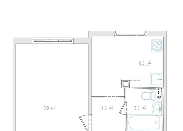

День добрый (или доброе время суток, где как). Имеем - совмещенный санузел в однушке П-44. Планировка ванной не менялась относительно стандартной (унитаз только развернули на 90 градусов). Ширина комнаты 170 см, ванна входит с зазором миллиметров 7 суммарно. Схема (в части ванной комнаты совпадает) - http://cs1.megabaz.ru/157/ee708aa397a0.jpg Проблема - стены, где стоят ванная и унитаз (ближайшие к входной двери и кухне) вертикальные, ровные, углы тоже все прямые (отклонение не более 5 градусов). А вот стена с раковиной имеет "завал" внутрь, причем ощутимый в 3 см от потолка до уровня ванной. Аналогично, противоположная стена имеет завал внутрь квартиры. Последнюю-то можно наростить, не жалко (хоть и долго и затратно), но что делать с первой? 1) Нарастить нельзя - 3 сантиметра поставят плитку вплотную к краю ванны, а то вообще влезет внутрь "корыта". Плюс вопрос с выводами под кран висит в воздухе - их нужно как-то наращивать 2) Срезать тоже не хочется, да и 3 сантиметра - это почти вся толщина гипсолита 3) Сочетать 1 и 2 - как? 4) Плюнуть на все и сделать "морковку", уложив полный ряд внизу и подрезая кверху 3 см. Шов закрыть плиткой на другой стене 5) еще идеи?

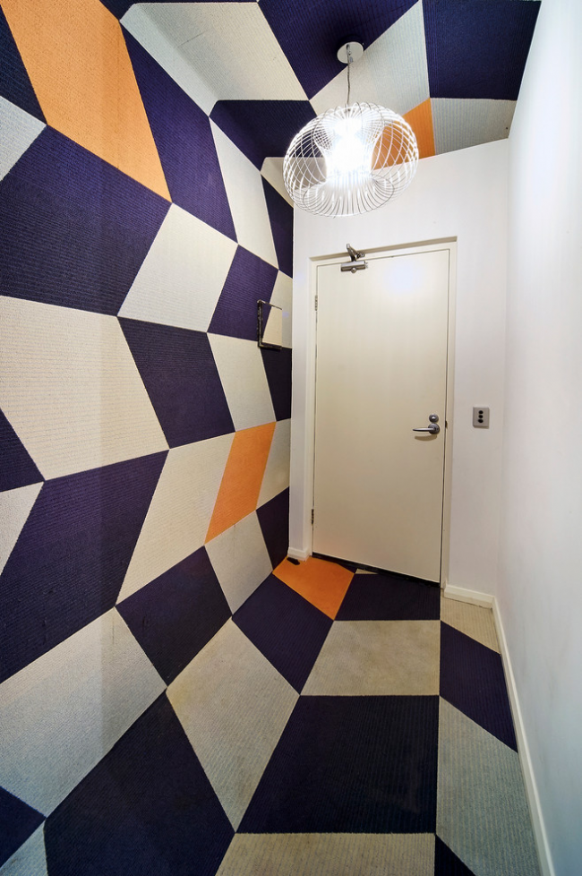

kamakama, Да есть еще уже давно известные варианты для полов не прямоугольных помещений - диагональ под 45 - но у вас будет плохо со стыковкой в углах. Чтобы это обмануть - делаются вдоль угла с двух сторон нерезанными плитками, а к ним уже диагональ. Правда, это очень эстетически спорное (кривое, смелое - кому - как:)) решение - хорошо бы промоделировать в 3Д.
А насчет Дали - тот же вариант, но уложить плитку на стене у ванны под углом к горизонту градусов 20 (и на противоположной так-же), а на стене с мойкой в горизонт. (естественно без углов выложенных отдельно плиткой) Будет отменная фишка - взрыв мозга и вестибулярного аппарата :)
Видел такое в туалете - впечатление, что помещение падет на тебя :)
Что-то типа
https://www.homesquare.pl/files/uploads/2015/01/Czarno-biala-lazienka1.jpg
