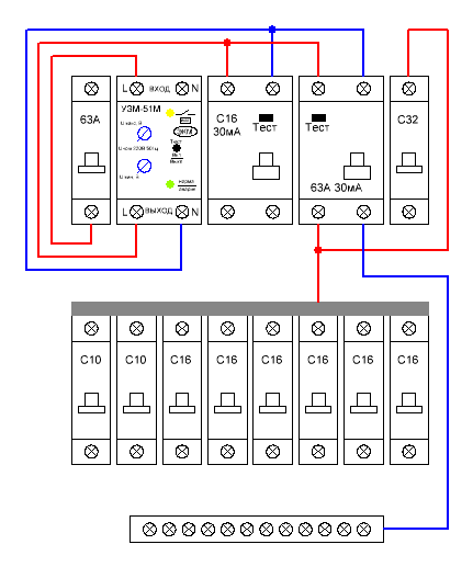

ну все таки, подводя итоги. УЗО вместо АВДТ не в ущерб надежности будет? хотя все равно не понимаю, узо места так же займет как авдт же... АВДТ = АВ+УЗО АВДТ меняем на УЗО на все, так как после все равно идут АВ, УЗО+АВ соблюден, фактически на каждой ветке свой АВДТ но УЗО те же две посадки займет. Или на это одно УЗО и бойлер тоже вести через АВ ? тогда минус 1 место, выходим на 16 итого.

bearsib написал: АВДТ = АВ+УЗО
Разница в месте: 2 и 2+1
bearsib написал: подводя итоги. УЗО вместо АВДТ не в ущерб надежности будет
Нет. Нормально. Вопрос цены.
bearsib написал: Или на это одно УЗО и бойлер тоже вести через АВ ? тогда минус 1 место, выходим на 16 итого.
Общее фото места расположения щита. Совсем места нет? Поставили бы 18 модульный щит.

dokar написал: Вы же самый быстрый рисовальщик .
Ну, в сматрфоне я рисовать пока не умею :) В то время я домой только собирался ехать

megrad написал: Разница в месте: 2 и 2+1
так разговор о том, что все остальные группы кроме бойлера на своих АВ, я теперь наконец понял почему мне все талдычат УЗО на них вместо АВДТ, а АВДТ уже на бойлер отдельно. Уррааа! я понял этот ребус )))
Vadim 161 написал: В то время я домой только собирался ехать
Доехали? )))
megrad написал: Совсем места нет?
не, совсем нет, главный по тарелочкам сказал больше долбить не будем, и так тут развел каждую розетку на отдельный АВ )) Я искал щиток что бы он и не заметный был и на 18 и в те же габариты, но чето не попалось ничего путнего на трех рынках, все однотипное. И оказывается в крупных строймаркетах нет УЗМ, придется чесать на рынок даалеекоооо (((( это я еще им не говорил, что мы люстру в кухне передвигаем все таки. Ой завтра крику будеееет ))))

bearsib написал: Доехали? )))
Таки да, доехал :) Вот так должно быть
