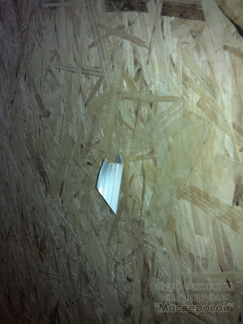

Serg написал: Чтобы было чему подклинивать при первой возможности?
есть опыт пиления алюминиевого профиля? Я как бы года четыре точно пилю профиля разной конфигурации, не раз вылетали куски из под пильного диска. Поэтому для себя сделал соответствующие выводы

nikwood87 написал: есть опыт пиления алюминиевого профиля?
Есть. Чтобы ничего не вылетало, надо выполнять рез, выключать пилу и выводить диск из пропила после его остановки, потому что именно на подъеме вращающегося диска он может зацепить заготовку зубом.

Serg написал: Чтобы ничего не вылетало, надо выполнять рез, выключать пилу и выводить диск из пропила после его остановки, потому что именно на подъеме вращающегося диска он может зацепить заготовку зубом
Да что вы говорите? Отпилите от края кусок 1-1,5 см, хорошо если потоком воздуха его просто сдует в сторону, плохо если попадет под вращающийся пильный диск. Фото выкидывал три года назад на соседнем форуме. Вылет куска профиля из под вращающегося диска, длина примерно 35 мм, с тех пор даже небольшие куски стараюсь чем-нибудь прижать

nikwood87 написал: Да что вы говорите?
Именно то, что говорю.
nikwood87 написал: Отпилите от края кусок 1-1,5 см
Пилил. Неоднократно. Обычно ничего не вылетает. Там нет никаких потоков воздуха. Выкидывает только если Вы пилите и сразу поднимаете диск, но про это я уже говорил.
